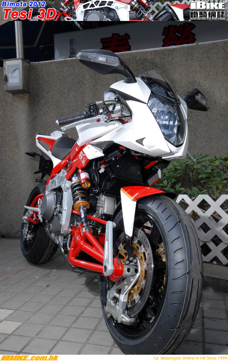

Bimota Tesi 3D轉向系統採用中軸殼設定,頭擔是採用單筒式拉桿編織式搖臂,仿如一個會轉向的尾擔,徹底放棄了電單車傳統套管式前叉的設定。
名字由來有兩部份。Tesi代表1990年開發工程師Mr. PierLuigi Marconi所構思的雙頭搖臂原創thesis論點。3D的意思代表使用中的第三款Ducati引擎。
第一代的Tesi-1D是在92年推出,引擎取自Ducati 851。第二代Tesi-2D是在05年現身,引擎取自Ducati的1000DS。所以第三代Tesi-3D在08年現身,引擎來自Ducati 1100DS的1179cc V2風油冷引擎,絕對不會令人感到意外。而在2012年,Tesi 3D的改良部份集中在操控方面而不在機械規格。
車輛提供:文偉電單車中心

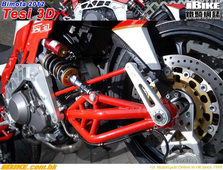

頭避震由車底改放上引擎右側以提升操控感
上一代Tesi3D把制動時傳統套管頭叉會受到的俯衝壓力切去,讓頭避震系統專心處理路面清況,也可以在制動的情況下仍有一定程度的轉向能力。不過這個設定,把騎士需要靠頭擔收集的路面感也切斷了。這令到騎士較難估計到頭胎的抓地力還剩下多少,結果是上一代的Tesi-3D過彎速度會比傳統套管前叉的車款較收斂。
根據以往試騎員指出,上一款Tesi 3D的頭擔避震連桿的避震效果不夠銳利。所以今代2012新Tesi 3D E的頭避震由車底搬上引擎右側,位置更接近傳統,也減少連桿作用讓反應更直接。

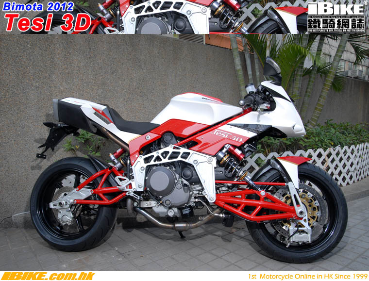

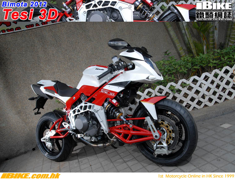

其實Tesi 3D早已脫離追求馬力或操控的層次,而是到達鑑賞工藝的另一境界。中央車架部份由輕量化的鋁合金製作,頭尾擔採用類似DB5/DB6的編織式鋼管,還有carbon車身和徑向式制動卡鉗,令Tesi-3D的賣相非常激進,起晒角直頭想殺死人咁款。破格的懸掛系統和轉向系統,轉向系統採用中軸殼設定,頭擔是採用單筒式拉桿編織式搖臂,仿如一個會轉向的尾擔,徹底放棄了電單車傳統套管式前叉的設定。由多組銳角組成的車身線條、全車手造上乘精良的用料及配件.........從不同角度觀看,都會有新的美感出現。
為了令騎士重掌更多路面感,Tesi-3D的坐姿非常前傾,但駕駛姿勢略為緊湊,相信Tesi- 3D較為適合東方人使用。Tesi-3D以創新破格為主要賣點,代價是馬力、操控和售價都仍有進步的空間。不過Tesi-3D的手功非常精美,廠方也很捨得用碳纖料。把Tesi-3D泊在路邊茶座,細意欣賞途人的艷羨目光,便是一位虛榮車主應該要做的事。
昂貴正是Hub-steering的賣點
雖然hub-steering做價昂貴,但它卻可以令轉向系統的反應完全獨立,不受避震狀態和操作制動所影響。對於很多開慣汽車的工程師來說,如何把電單車的操控汽車化,正是他們的畢生夢想。
但是對於騎慣二輪的騎士來說,防俯衝的頭擔設計會嚴重影響操控手感和輪胎路感。Bimota Tesi 3D的頭擔反應,比起BMW的Telelever設計更令人需要時間適應。起初可能會感覺到3D的轉向反應相當呆滯,把手和頭輪之間的反應被切斷,只能透過油壓釘把,一串連桿和啤鈴去把兩者連接。起初未適應時,慢車操控簡直有點災難感覺。
只有適應了Tesi-3D的轉向特性後,才能感受到hub-steering的好處:車速越高,穩定的頭擔便越帶給信心。效果便像設定越硬的轉向釘把,越適合高速駕駛一樣。煞車時,防俯衝的頭擔特性,和BMW的Telelever表現相近。完全外露的中軸殼轉向設計,支架看似脆弱,其實剛性充足,高速時頭擔和整體車身的反應,表現都相當理想。
Bimota Tesi 3D操作時,轉向充滿機械式的味道。據Bimota表示,廠方的試車員當習慣了Tesi 3D的操控後,都認為Tesi 3D的操控,會好過頭避震採用傳統套管設計的DB5。因為Tesi 3D即使在不平路面上強力制動,仍然不影響轉向操作。只要你發現並利用到這一點,你便可以做出很多以往在套管式前叉電單車上不敢做的操作。當然Tesi 3D仍然會有避震行程用完的時候,但極限一定會比套管式前叉高。
駕駛姿勢方面,雖然外觀上Tesi 3D看似激進前傾但實際坐落車又覺得仍有一定舒服程度。把手、座位和腳踏的三角關係,高佬OK,只是肥人不宜。
