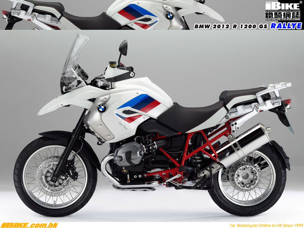

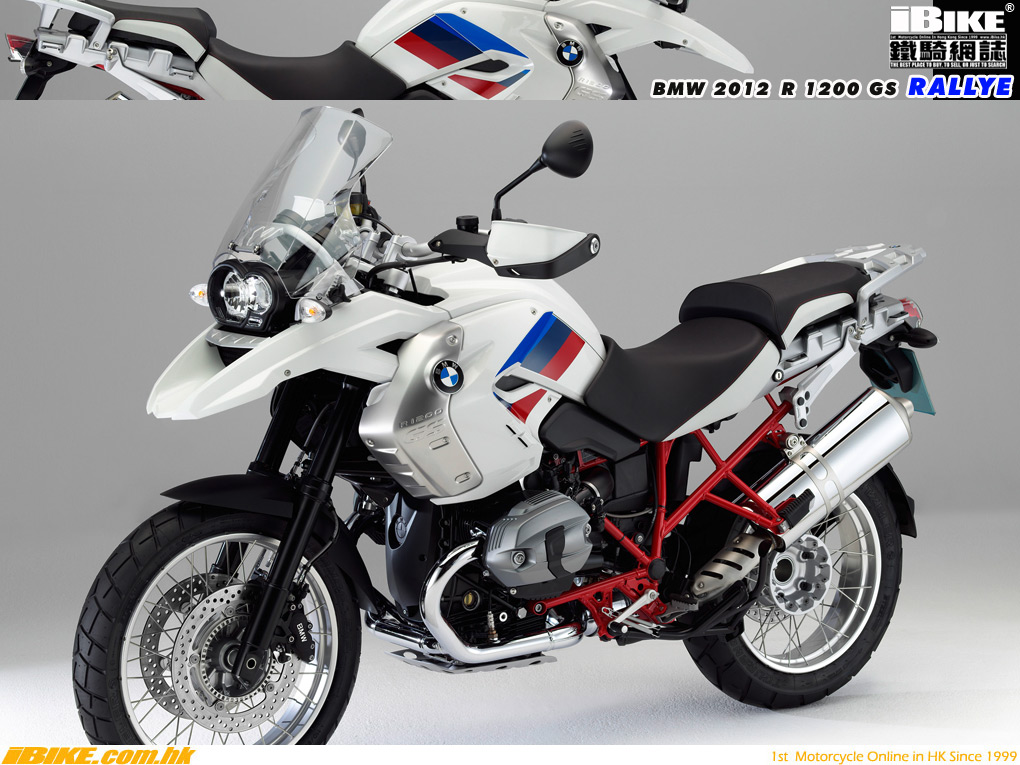

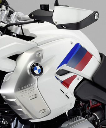

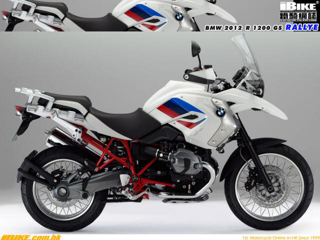

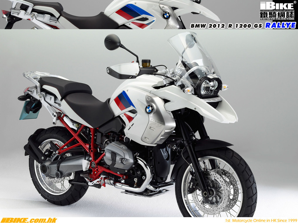

2012 BMW R1200GS Rallye是向參戰Dakar賽事的GS戰車致敬。Rallye特別版的主要改動是外表配色,採用白色作為主打顏色,並在油缸上配上BMW M Power的藍紫紅競賽三色。黑色前叉筒,再配以紅色副車架。車尾的Paralever搖臂和汽缸頂都是金屬灰。賣相相當醒神啊!
此外,Rallye版和標準版不同之處,是Rallye版把ABS和ESA電子調較避震系統及發熱手柄都列為標準裝備。而2012年車價只是HK$215,000,比標準版更抵買!從沒有想過,BMW電單車的售價竟會如此親民!
