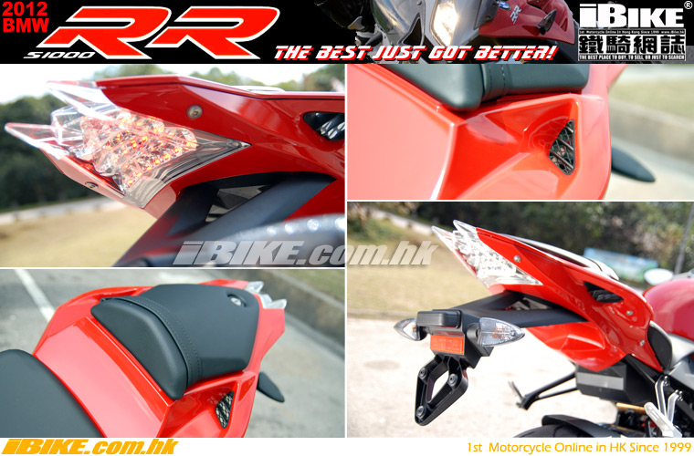

S1000RR全車啡呤、Logo、腳踏的細節都經過精心修飾改良。車頭啡呤兩側加置了擾流片,車尾也增加了導氣口。新改動帶出理想的視覺效果,有否實際作用反而不是太重要。
