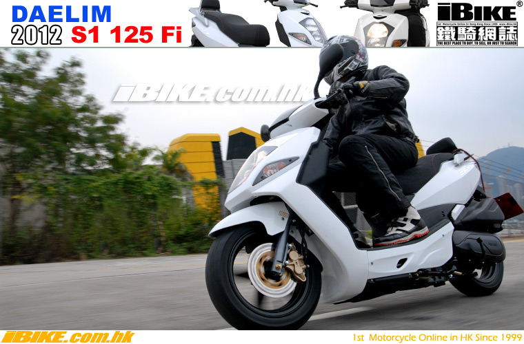

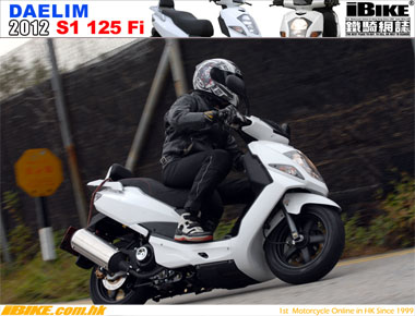

大部份人買車最先看是外型,外型OK了,便看價錢。外型滿意,價錢又在預算之內的話,那購買機會已經超過六成。Daelim S1 125 Fi便輕易通過頭兩關:流線外型似子彈火車又帶出Suzuki長陣綿羊Gemma的感覺。再看價錢全新車的售價只是HK$ 25,800,代理還提供免首期免利息分期,對於有收入的人來說,買車應該全無負擔。
Production: Alex / Jerry / Eddy/  Dave  車輛提供:恆迅摩托車服務

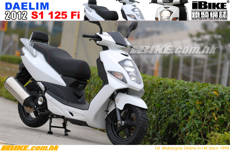

S1 125 Fi還有功能性賣點,分別是實用面積頗大的平地臺,一體化乘客靠背連貨架及扶手,還有座下收納一個大頭佛頭盔,功能性相當高。
好,讓我們總結一下,S1 125 Fi長得漂亮,又實用。那麼科技應用、馬力輸出和操控性能的表現又如何呢?
Daelim為S1 125配置了風油冷四衝單缸引擎、電子燃油噴注系統和前後聯動煞車系統。風油冷總比強制風冷好,電噴供油也確保它有潔淨的燃燒,CBS聯動煞車在正常情況下也有更安全的制動表現。
要讚的地方包括頭叉回彈時油壓反應相當好,沒有一般入門車只有彈簧反應而沒有油壓反應的通病。125級別的馬力是線性平滑、漸進性的加速謝絕衝動。正常車速保持在90km/h時人車都舒服。

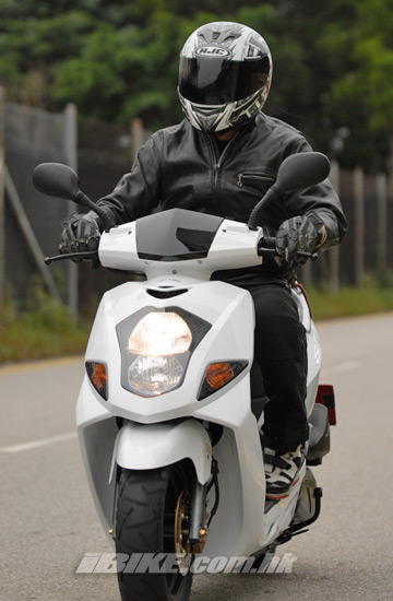

<<--上下高低式頭燈造形討好
CBS聯動煞車-->>

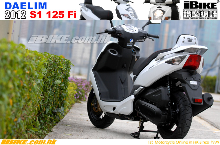

<<--平地台面積實用,可放置大型物件
三位一體的乘客椅背、扶手和行李架,限重5kg-->>
<<--車頭左方是油缸入口
需要車匙才能打開
右方是可以上鎖的
迷你首飾箱-->>
<<--尾燈反射面積頗大
提升晚間行車安全
橢圓形消音管節省
車身闊度,方便泊位。-->>

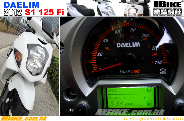

錶板LCD顯示存油量、里數及時鐘
把手左方有死火燈掣

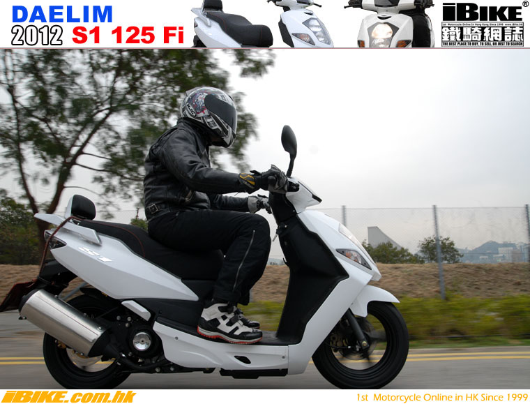

防滑座位質感佳,面積和厚度都達到大羊級別。
座下儲物格可放大頭盔一個及有照明小燈,摺合式後座腳踏夠慳位
雖然加速並不是S1的強項,但保持均速和操控表現相當不錯。直徑13吋的頭尾輪圈應付路面不同情況表現很穩定,再加上頭擔的油壓避震表現良好,令頭輪"啜"在地面上,進一步提升操控信心。
S1 125 Fi頭輪有兩個制動卡鉗,扣右手牛角會啟動其中一個卡鉗。扣左手牛角,便會啟動餘下的頭輪制動卡鉗,同時啟動尾輪制動卡鉗。 易記口訣是:"扣右淨頭,扣左頭尾"。
聯動迫力的好處是讓人可以更精確地調較頭煞車的力度。平時煞車也可以讓前後兩個輪胎更平均地分擔煞車力度,提升安全性。
但留意由於每一次扣左牛角煞尾制動,都會同時令頭制動介入,所以新人更要養成在轉向時不要胡亂制動的良好習慣。入彎前先調整好適當車速,"和"著油門入彎,過了彎心望見出口便徐徐開油離開彎道。別心急以高速度衝入彎道後才驚覺彎太急而衝忙煞車。當車身傾斜時,突然煞頭輪還想增加轉向幅度時,炒車機會相當大。
S1 125怠轉時震動很輕微,油門反應細緻,是一部很舒適很容易駕駛的小綿羊。平地臺有很充足的腳部空間,騎士可以隨個人喜好把雙腳放在地臺上不同位置。令人驚喜的是,即使身高183cm的人坐上S1 125,膝蓋不會頂住車頭。
要彈的地方當然有,但這些都是和售價相關的項目,包括錶板造形過於保守,頭尾燈組仍是採用燈泡而不是LED二極管,把手上的按鈕不夠花巧等等。
買代步車或工作車,一定要機件可靠,零件充足,耗油量低,車價相宜。Daelim是韓國大廠,S1 125 Fi也有數年歷史,應不愁零件供應。
最重要是它的售價便宜, 今時今日拿三萬元去單車舖買組裝車,真係唔知可以買乜。機動摩托車的售價比人力腳踏車更便宜,夫復何求呢?
