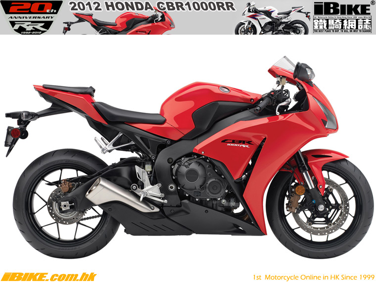

頭燈線條完全改動,頭啡呤拉起角位增強肌肉感。
側啡呤放棄直落設計,改為曲角,線條更簡潔。
現款CBR1000RR在2008年現身,轉眼便到四年轉款期。
在9月23日,Honda公佈了2012 CBR1000RR的細節和規格。 由08年開始,Honda的新跑車全部走Grand格行上流路線。舉凡上等貴車或貴價手袋,每次轉款都只會轉少少唔會走樣。Honda
CBR1000RR都係一樣,08年改了大樣,2012年的改動明顯減少,保留上一代神髓,但又有多處改良。
頭燈、啡呤,錶板、頭fork、尾避震、合金輪圈都有改動。頭尾避震的規格明顯升了級。Combined
ABS是附加設備,所以新車會分兩個版本分售。在美國預計新車會在2011年尾之前上架,售價分別是US$
13,800和US$14,800。預計香港連稅售價會在HK$150,000以上。 |

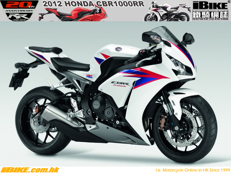

2012新車重點:
Showa Balance-Free尾避震
Unit
Pro-Link®連桿內的尾避震筒由Showa製作,附有註冊專利技術Balance-Free,雙管式設計,油壓抑震的反應更敏捷,更順滑和更受控。 |
Showa 43mm直徑倒立式大口徑活塞前叉
因為大口徑活塞前叉的避震油容量更高,在fork芯伸縮時,能減少fork筒所承受的油壓。結果是在fork芯活動的初期,能提供更順滑和細緻準繩的避震反應,從而提升頭擔的操控感,和在急煞時前叉有更穩固表現。 |
六柱式12爪鋁合金輪圈
新設計令輪圈有更平均的剛性,提供更好的道路回饋感予騎士。 |
電噴設定有修正
2012
CBR1000RR的供油程式和電噴設定都有修正改良,令新車出力更線性,尤其是微細的油門操作反應更順滑。 |
跑車專用的Combined ABS系統
2012年新CBR1000RR有紅/珍珠白、藍黑和紅黑,C-ABS為附加設備。只有紅色才配備有C-ABS。 |
Ram air入口改放在燈頭兩側,抹去了眼袋。
2012新CBR1000RR雖然在車架和引擎上都沒有作出重大改動,但透過改良懸掛、風阻和油門的反應,令新車馬力和避震都有更順滑線性的表現,從而提升舒適性、抓地力和牽引力。 |
