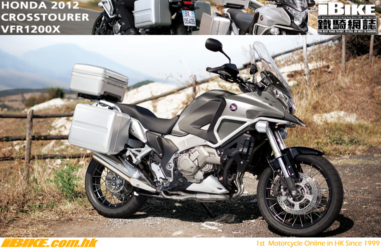

在2010年EICMA車展中,Honda展出歷奇路線的概念車Crosstourer。一年之後在相同場合,Honda宣佈新車會在2012年正式上市發售。
在2011年Honda推出採用782cc V4引擎的城市街車Crossrunner,外型偏向斯文,排氣量和馬力表現中規中距,便像班中成績和操行都拿中上的學生一樣,在老師腦海中不會留下太深刻印象。
但2012年Crosstourer便不一樣,引擎不是782cc而是借用同廠巡航跑車VFR1200 F的V4引擎,除了排氣量變大輸出變強之外,改走歷奇路線的硬漢形象,也令新車的性格變得更突出,令人變得更想擁有它。

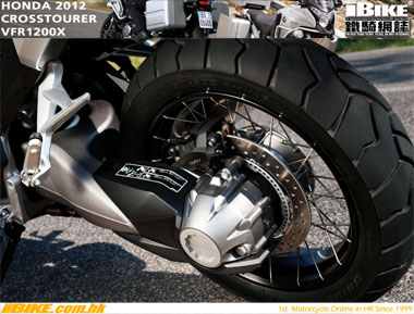

考慮到歷奇車的車架和避震系統都較沉重,晉身1.2公升級的Crosstourer X算是非常輕巧了。也許大家都採用軸傳動,令VFR1200F有一定重量保證,再加上Crosstourer採用鋼線鈴,兩者一來一回拉近了不少重量差別吧。

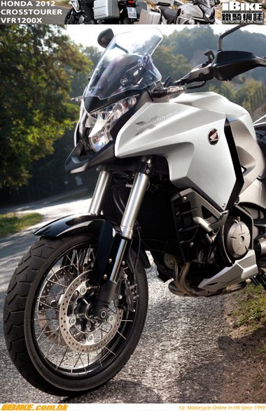

新車座高是850mm,比起VFR1200F的815mm高了35mm,仍然平易近人。同時新車離地距高達180mm,應付地形落差時少了一份顧慮,玩得更放心。油缸容量是21.5公升,和2012年Kawasaki新車Versys 1000一樣。廠方提供的油耗數據是每公升電油可跑16.1 - 16.7公里。
Crosstourer X軸距是1595mm,轉向半徑是2.7米,表現和重型街車差不多。採用傳統波箱的Crosstourer X的頭尾輪負重比例是48%:52%,DCT版本則是48.4%:51.6%。

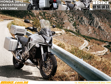

Crosstourer X的設計雖偏向舖裝路面行車,但仍為消費者提供另一種形式去享受Honda最新的1237cc V4引擎和DCT波箱科技。
並不是人人都喜歡彎腰抬頭,也不是人人都愛飛跪劈彎。駕駛Crosstourer X,車主可以坐得挺直,開得悠閑,也可以裝三個heavy duty尾箱,週末來一個雙騎長征。這份豪情和享受,不是VFR1200F的強項。
