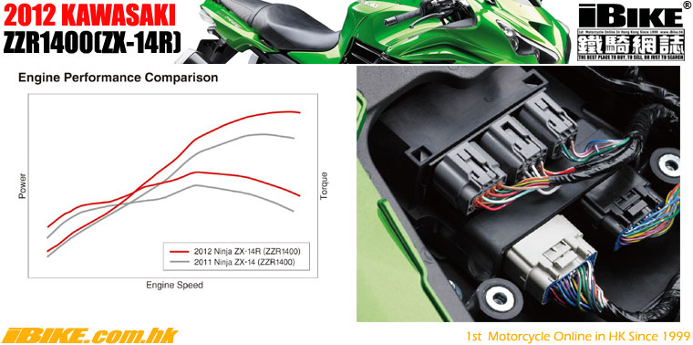

新車的馬力由190ps增加至200ps,ram air模式計算馬力更高達210ps!扭力也由15.7kg-m增加至16.6kg-m。引擎轉數只需2000rpm,便有9.5kg-m扭力。轉數超過3,000rpm後,扭力更會急速提升。
比起上一代ZZR1400,新車的扭力輸出在全區域都有增加。尤其是中段和尾段的引擎表現,輸出有明顯增長。廠方特別提醒大家,新車配合加大了一齒的42齒尾牙,當引擎轉數超過四千轉後便會感受到時空扭曲的力場變化。為了抵禦ZZR1400的強大輸出,新車所有齒輪表層都經過熱強化處理,並使用粗厚的530尾鏈,確保ZZR1400的馬力得以充份發揮。

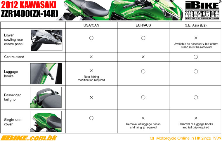

ZZR1400除了舒適程度遠遠超過其他跑車之外,也對日常用車有便利設計。前座後方設有內摺式行李勾,使用時拉出,配合車尾扶手兩個貨勾,提共四點式支點,方便綁上較為大件的物件。收藏時推摺返回座位之下車身之內,無損線條。
