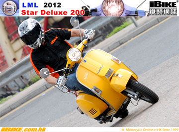

					| 前櫃桶容量超正,可以放好多野。 大水樽直入,重有位剩。
 | 右腳跟放在龍骨位, 右腳掌便可輕鬆控制尾輪制動。
											駕駛感受:新手要適應,老手好開心 |

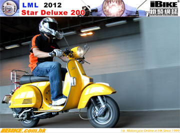

											| LML Star Delux 200有電撻又有腳撻
											,車多到唔夠時間玩的你,唔使驚架車會擺到冇無電著唔到車。有Star
											Delux,一踩即著。 座位四平八穩,坐得頗為舒適。跟車的輪胎以耐用為主,濕地表現或高速時制動,表現未如理想,
											愛快車者要換石橋胎。 頭制動收車表現ok,而尾鼓未開,反應不是太直接。頭擔軟而輕,
											騎士最好坐前一點,讓上身重量壓在頭輪上。 以四波 100km/h行車,感覺機器仍未用盡有貨在手,機器也不太震。
											估計Star Delux 200的極速在100km/h以上。最震最嘈
											的情況發生係三波拖二波
											時,入彎前收油拖波,通過彎頂後再加油這段操作中,引擎聲浪和震動較為明顯,不過都在接受範圍之內。 因為是新車關係,機器較緊。如入一波有困難,可以先入二波再落一波。風choke雖然不用開,但四衝機器有少許時間暖車,煲一陣,揚幾下油,有助穩定怠轉。平時不用關油cord。保持正cord位置便可。
											另外錶板上有燃油計,spare cord的存在與否變得不重要。 |
											當你習慣了手波羊的特性後便一切好辦 |

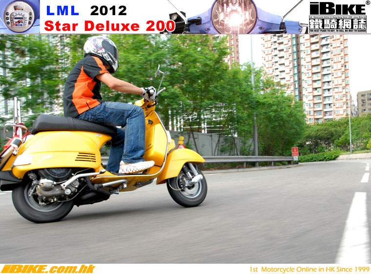

											| Star Delux車胎幼,受引擎擺放位置所限,令到車體重心偏後又偏右
											。單臂連桿式頭擔反應柔軟,尾輪鼓煞制動易鎖轆,70km/h以上會開始飄,遇怪風或大車會擺,順勢而行唔好驚
											。新手尤其唔好裝特大風擋,高速遇風時,車身會更加容易擺動。以上種種都是
											新手駕駛Star Delux 200需要時間適應的地方。
											以騎慣手波羊的車友來說,坐上Star Delux
											200馬上可以發揮新車的靈活表現。攝車表現超強,在50km/h以下鬧市
											接近無敵手。
											動力雖然在人手控制極力子的情況下可以即到,但制動力和輪胎未能好好配合。開快車者,需要換胎和改變制動的操作方法,重腳踩迫力時更要善用兩段式人肉ABS。 |  |  |

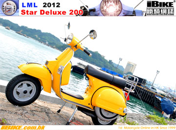

								| Star Duluxe傳統鐵殼綿羊外型,令鐘情Vespa電單車的人,可以有多一個廉價選擇。因為產地不是歐洲的緣故,讓LML的售價比起Vespa便宜很多。雖然有說LML的波箱表現仍然維持當年的粗獷感,但其實鐵殼手波羊一向如此。防俯衝單擔式頭避震、價廉物美、維修簡便才是它的賣點。 |  |  |  |

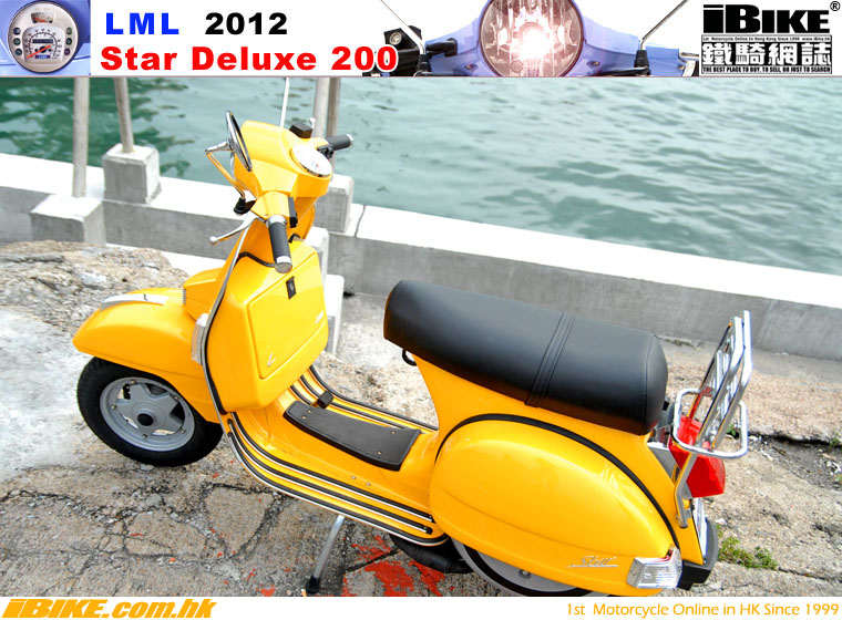

    坐上車後,彎腰向右擰是士啤cord,
 向左擰則關閉燃油供應
    後備胎有保護蓋
    揭起座位便可加油或拆走左右輪拱機器蓋
