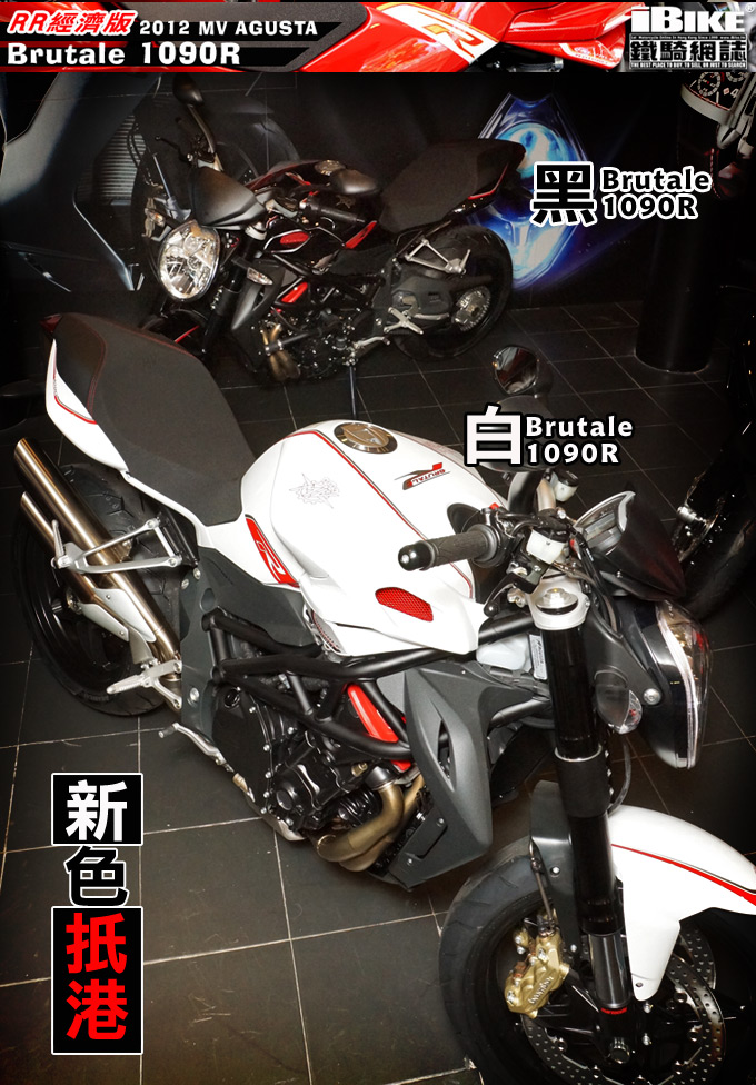

2012 MV Agusta 1090R 新車抵港 26 July 2012

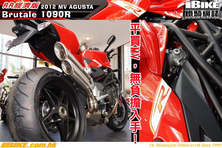

少一個R但便宜一大截,抵買哉!
2012年MV Agusta的Brutale 1090分為R和RR兩個版本,RR馬力更高有156hp,配備更精良。而單R版本的馬力較低只有144hp,裝備和車架製作方法有異,但在中段馬扭力更豐,最重要是價錢較便宜,也不是每一個車友都分辨到R和RR。1090R只售港幣十七萬以下,保守 估計起碼便宜了HK$50,000以上,絕對令人食指大動啊!

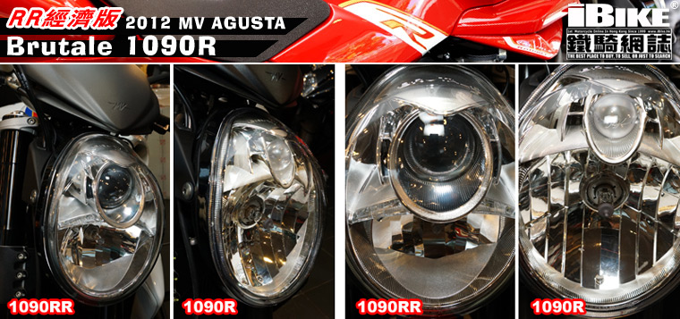

細看1090R和1090RR的頭燈也有分別

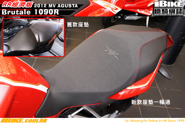

要快速地分辨R和RR版,看座墊便知。一件過的便是單R版本,用意是適合雙騎使用。
