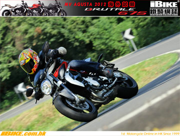

一如我所料,Brutale 675是一臺非常輕巧和緊湊的電單車。最令人留下深刻印象的地方是剛性很高的新車架。
當撻著MV這臺直三675引擎時,便感覺到這臺機器的呼吸氣息比600級機器更強大。雖然座位高度不是太低,但車身呎碼卻是相當緊湊。離合器有點重,但放開時感覺頗順滑。由於Brutale 675太容易適應,我想MV的領航員快點結束,讓我好好地嘗一下B675的感覺。
直三引擎由4,600rpm開始便精神起來,一直扯上12,000rpm都是段段有貨交。日常用車以高波低轉行車OK,若把轉數推過10,000rpm更是樂趣無窮。

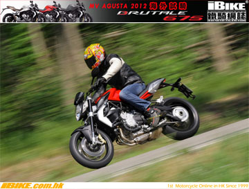

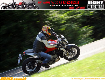

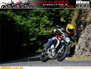

當攻殺連續彎道時,車身左上右落地在S彎中反上反落時,表現是那麼的爽快靈敏。Brutale 675的乾重只有167kg,配上108.5hp馬力的直三引擎,整體感覺很平均,直線行車的穩定性和轉向性都各有出色表現。
正因為車身如此輕巧卻配上一副剛性那麼高的車架,令到前輪Brembo徑向式制動卡鉗的工作變得較為輕鬆。暴起狂收都淡定依然。
B675的跟車輪胎是Pirelli Angel ST tyres,頭尾分別是120/70-17和180/55-17。43mm Marzocchi倒立前叉設定偏硬,重煞時表現相當好,但慢車過彎時便有點過硬。而Sachs尾避震則表現稱職,在馬路上使用也沒有招人投訴之處。
經過街車化調較的Brutale 675,比起F3更容易駕駛。原因是扭力更早出現,馬力帶更寬。當F3的調較主要集中在尾段時,街車版Brutale的中段輸出得到補強。即使用高波低轉行車也很舒服。引擎在4500rpm時便開始提供強力加速感。

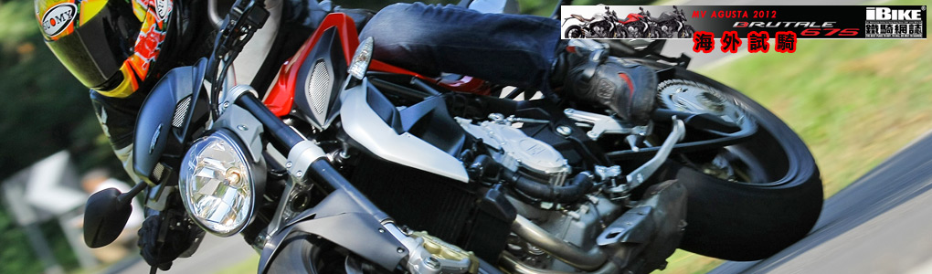

Brutale 675配備了F3 675的MVICS(Motor & Vehicle Integrated Control System)引擎及車身動態綜合控制系統,可改變馬力特性和控制車身穩定表現的能力。
這套綜合系統整合了傾斜角度感應器、輪胎打滑感應器、Ride-by-Wire電子油門和Traction control。透過掌控點火時間、唧咀供油份量和油門真正的開啟角度來微調動力輸出,保持輪胎抓地力,以保安全。
這套系統擁有四重預設動力特性,系統甚至容許車主自創第五種動力特性。再加上可作八級敏感度調較的尾輪循跡系統,還有Launch Control和Anti-wheeling control,方便車主起步加速或防止起頭影響加速表現。

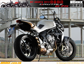

隨著F3 675的出現,街車Brutale陣營內也正式添上Brutale 675這位最細的弟弟。引擎、車架、制動系統和輪圈都是直接從F3移植過來,但馬力和避震級數都被調低。
最大馬力由126HP/14,400rpm下調至108.5HP / 12,500rpm。不過馬力降低後,可令扭力更廣闊地在不同轉數區域內出現,加速更方便。
街車和跑車的分別是F3節氣閥口徑是50mm,而街車的節氣閥口徑是47mm,但仍然屬於大口徑。很多一公升級慳家街車的節氣閥口徑都只是38mm,675用47mm其實已經很誇張。
相比起F3 675,雖然B675的馬力比F3少了18hp,在但馬路上使用你不會察覺少了什麼。B675的電子油門反應更線性,轉波更平滑。不過離合器確實有點重,塞車時會較易疲倦。令人驚喜是B675比F3 675更喜愛攻彎,轉向速度更快。相位B675在賽道上也有非常好的表現。
高科技又可以天天用
Brutale 675的輸出雖然比F3少,但乾重卻比F3輕了10kg,只有163kg。引擎同樣配備MotoGP賽車級數的逆向轉動抵消技術counter-rotating crankshaft曲軸。
曲軸轉動方向刻意和輪圈相反,可以抵消一部份迴轉慣性力,令車身轉向時會更靈活。透過曲軸逆向轉動抵消技術,減低開油車身會棟直的慣性力,提高彎向靈活性。
車架延續MV優良傳統,以編織式鋼管混合鋁片製成輕量化而高剛性路車架。據廠方表示,F3車架的規格,甚至超過大部份一公升級跑車的規格。
