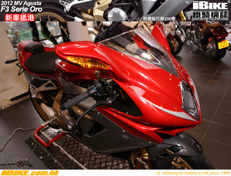

MV Agusta研發直三汽缸的F3 675跑車,全球車迷都熱切期待。在標準版正式生產之前,廠方會推出全球限量200臺限量版F3 Serie Oro。
買車有紀念品送

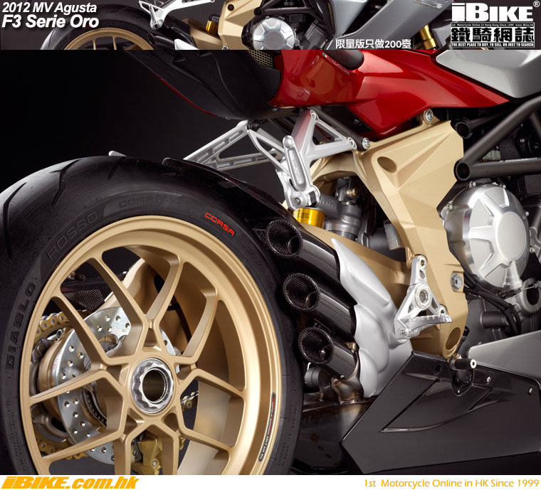

MV Agusta香港代理文偉電單車中心爭取到一臺名額,新車售價預計約為港幣29萬,雖然售價比起標準版F3港幣16萬貴了一大截,但換來頂級避震煞車及輪圈配套,Oro版的馬力也tune得更盡,由普通版的126HP增加至137.05HP!再加上車架和鎂合金鍛造輪圈都選用金色,炫富效果更強。

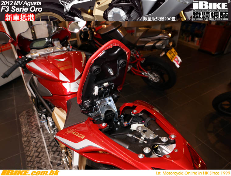

Serie Oro版的離合器發電機的鋁合金外殼都經過拋光處理,手造的座墊物料是頂級汽車車廂專用的alcantara皮革材料。
碳纖部件都佈滿在頭尾泥擋、錶版、風盒、尾鏈護蓋、擾流啡呤和排氣管等。

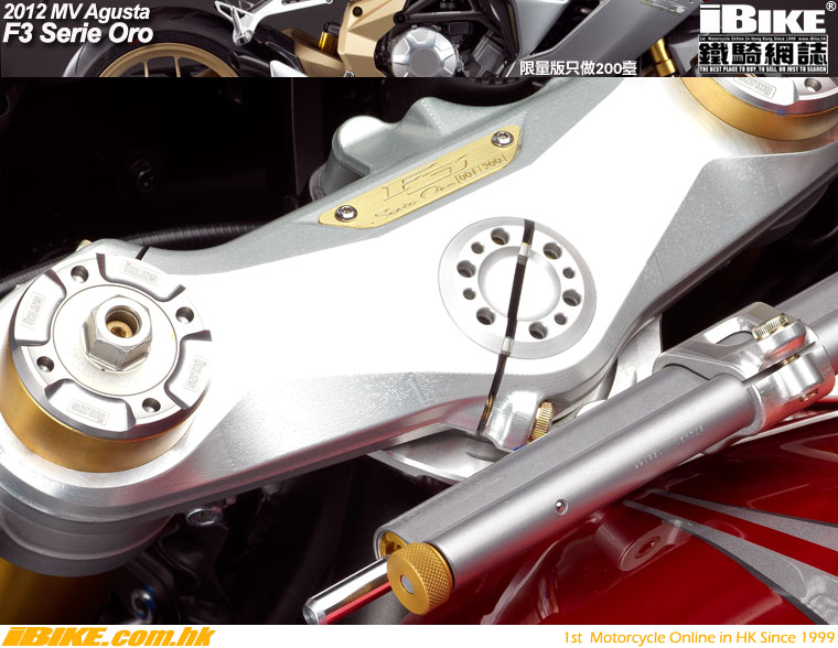

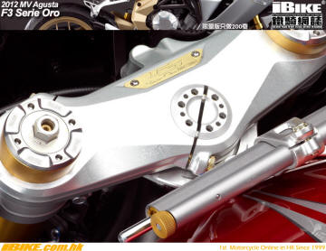

身為頂級Oro版本,煞車系統當然採用Brembo競賽級規格。頭尾避震和中置轉向釘把都是Ohlins,腳踏也是全調式設計,提供最尊崇的貼身享受。
