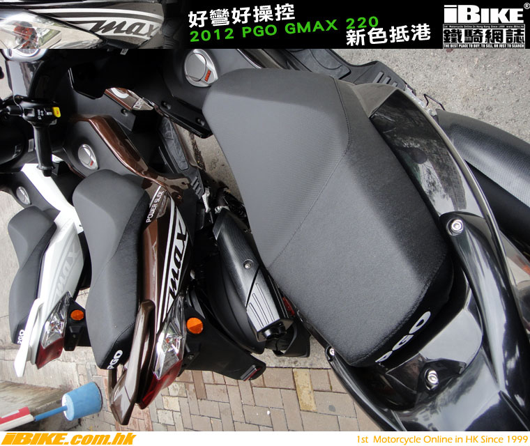

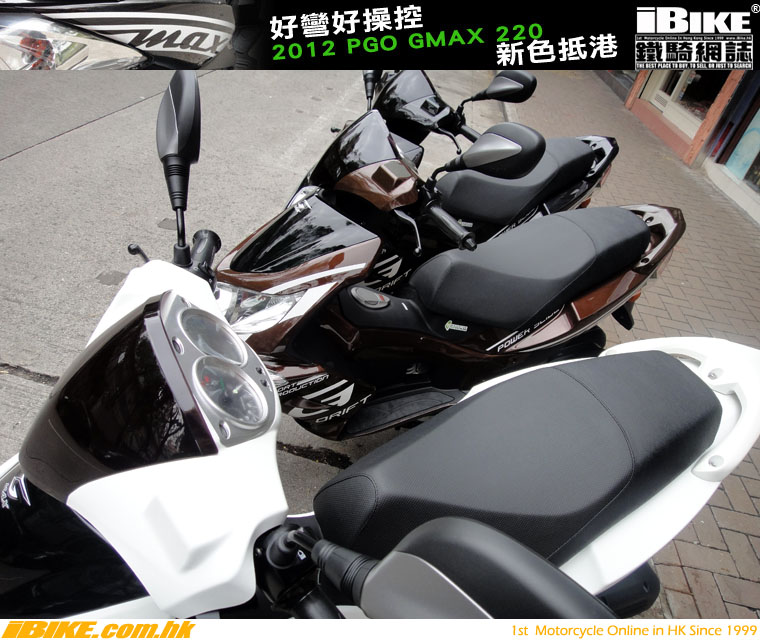

相比起一般傳統綿羊,G-MAX220無論在動力、操控和車身反應都遠勝對方。不過論實用性便 差了一點點。因為座下儲物空間少了一截,也沒有平地台.....加尾箱也似乎不太好看....。
