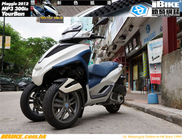

Piaggio Yourban 300ie上次到港的顏色是紅、黑、灰三色。今次到港則是灰藍襯珍珠白Two-tone賣相相當搶眼。

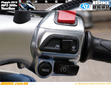

ERL頭擔鎖 + 雙燈齊亮
今次到港的型號和以往MP3一樣,附有油壓頭擔鎖功能的ERL型號。 雙燈齊亮,泊車手掣、平衡對邊式LED尾燈、長盒形薄式滅聲鼓、摺合式乘客腳踏、活動式掛勾全部係貼心賣點,好美觀好精緻!

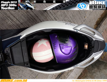

和以往MP3相比,Yourban削去了部份儲物空間和尾艙門,令車身線條更年輕冇咁老餅,但代價是座下不可以收納一個大碼的full face大頭佛,只可放一個中碼full face頭盔再加一個jet style開臉頭盔。天天用車的雙騎朋友,最好配置一個52升尾箱,絕對會令生活變得更好。

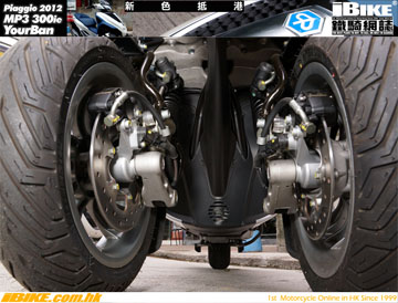

隨著Piaggio在2006年推出雙前輪綿羊MP3之後,車主可以同時享受到傳統綿羊沒有的頭擔穩定感,難怪MP3全球銷量超過八萬臺。
MP3 300 Yourban則更進一步,在提供安全感的同時,強化了第一類操控感和速度感。因為MP3 300ie Yourban經過嚴格的減磅和瘦面工程,比MP3 300輕了15kg!
相比起MP3 300 RL,Yourban的車頭更輕,軸距更短,過彎反應更快。頭輪由12吋直徑改用13吋,即使在車身全傾的狀態下開油,穩定度也比傳統綿羊高。
此外,Yourban地臺高度下降了20mm,讓騎士雙腳有更多空間。因為Yourban重量減少的關係,在加速減速時車身表現更輕巧。車頭闊度縮窄後,攝車泊車更容易。座位更低,女士也更易使用。
