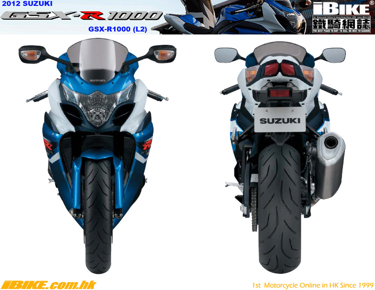

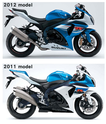

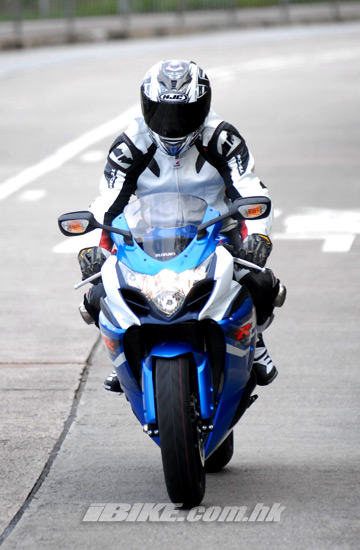

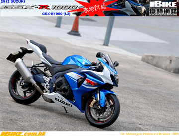

2012年新GSX-R1000,年份代號是L2。新車的主要改良集中在引擎內部,所以新車外型仍沿用K9的設計。那我們如何快速分辨兩代不同作品呢?

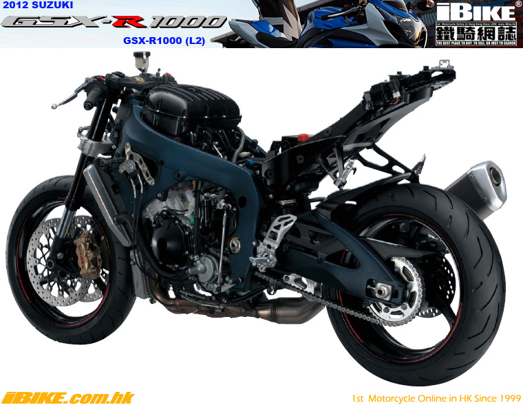

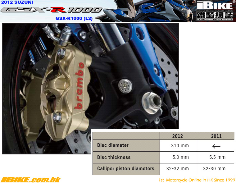

最易看是車架顏色。K9用黑色車架,L2則追隨GSX-R750轉用藍色車架。其次是車尾死氣喉由海豚式雙喉從新變回單喉。L2鈴邊有貼紙, 頭輪單體徑向式制動卡鉗由黑色Tokico升級至金色Brembo作品。同時座墊的紋理較多,止滑力稍高。
不過新車不再附車附送尾seat蓋,要另外購買。兩側啡呤多了暗紋濺水花,而頭燈兩側的入氣位有少許改動,舊件唔適用。

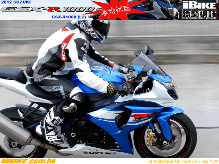

大R始終是大R,賓至如歸,好用非常。
騎了10年各代大R跑車,早己習慣了GSX-R1000的engine聲音和長衝程的動力特性。一騎上大R L2,開油跑了一回,感覺仍是Suzuki大R的特性:較其他對手舒服,中低轉容易駕馭。慢車起圍時動力發放較為線性,慢車或塞車會較舒適。
事實上GSX-R1000的馬力無處不在,尤其在彎中我們不會要求更高馬力。而即使大R 1000自09年縮短了引擎衝程,它仍是日本同級跑車中引擎衝程最長的一員。
其實歷代大R的座姿也不算太激進,座位不算高,把手不是低和窄那一類,不會把上身重心過份傾注向前。如果要伏低身的話,只要坐後一點便可以舒適地把上身伏下。

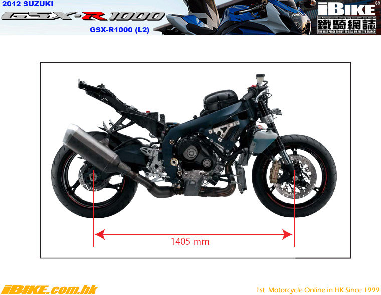

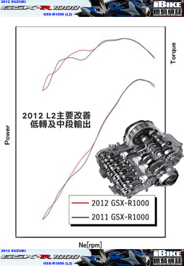

2012 GSX-R1000 L2比2009 GSX-R1000 K9輕了2kg。 油耗有更佳表現,新車較舊款慳油8%。

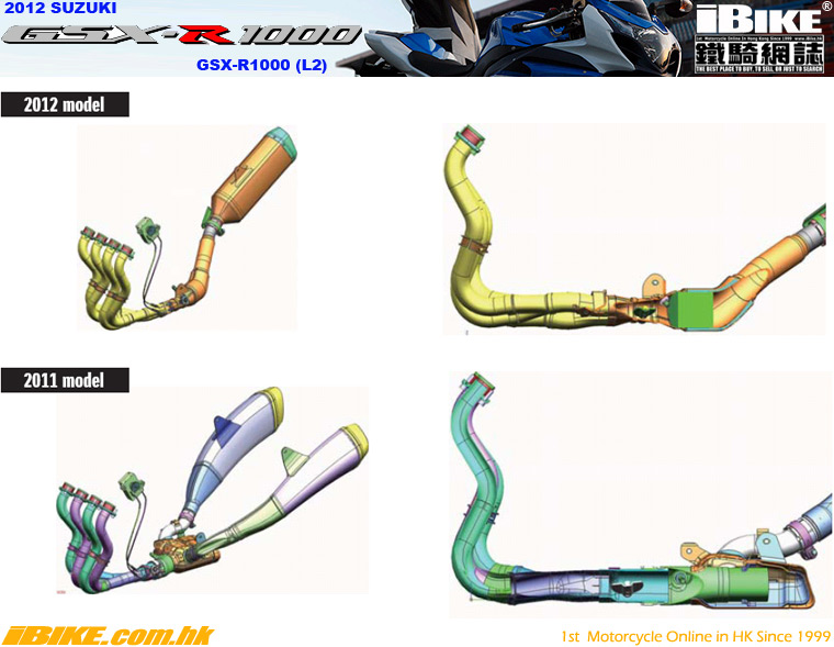

棄用雙出喉,回復四出二出一排氣系統,令到排氣喉更輕。尾喉變輕令重心更歸一,有利操控。 新喉內置SET回壓閥門(Suzuki Exhaust Tuning Valve),有助增強引擎在低轉表現,增強低扭輸出。

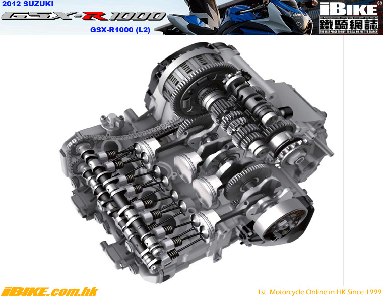

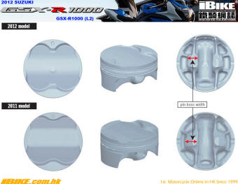

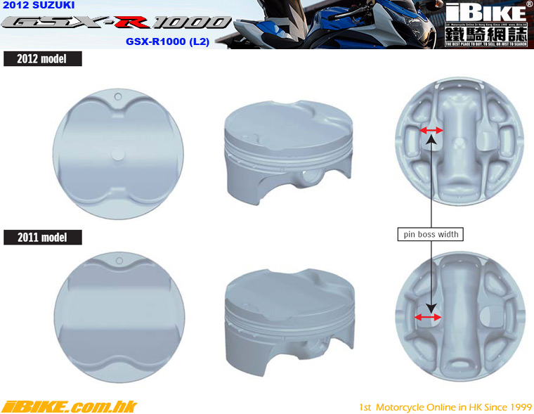

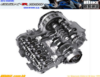

全新鍛造活塞重量更輕,比以前輕了11%,但剛性更高更耐用。FEM (Finite Element Method)製作技術直接由MotoGP戰車引擎移植過來。

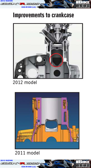

用作減低泵壓損失pumping loss,汽缸壁側的透氣孔採用全新五角形代替長方形,令活塞更容易下降。

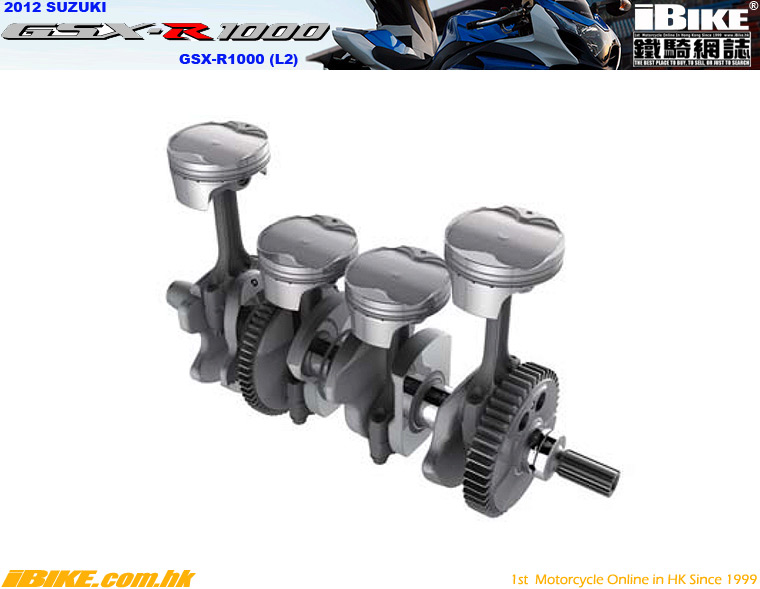

曲軸輪廓有修改,增強新車競賽的潛能。製作技術同樣地直接由MotoGP戰車引擎移植過來。

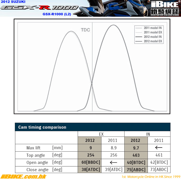

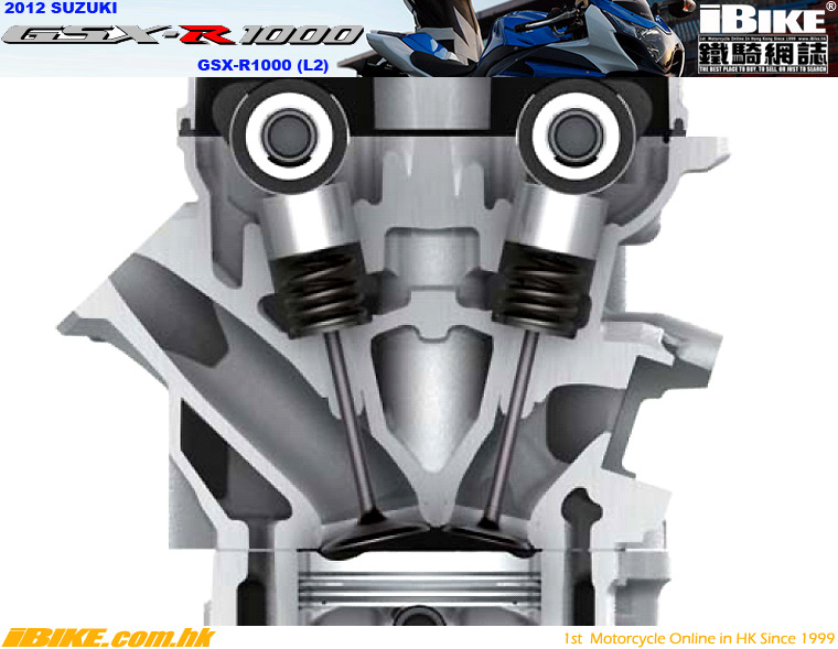

燃燒室形狀有修改,令引擎壓縮比由12.8:1增加至12.9:1,用意增強低中轉表現。L2引擎在6000-7000rpm的表現明顯改善。
控制引擎閥門開合的挺桿邊沿做得更薄,每一隻減重2.5克。減重後可令挺桿操作有更大的自由度,去配合引擎轉數不停在變的負苛。
引擎管理模組ECM的調較,主攻四出一排氣喉的特性,提升油耗表現和令油門反應更為線性。
雙頭碟採用Brembo徑向單件式制動卡鉗,煞車碟採用Sunstar Engineering製品,重量更輕。

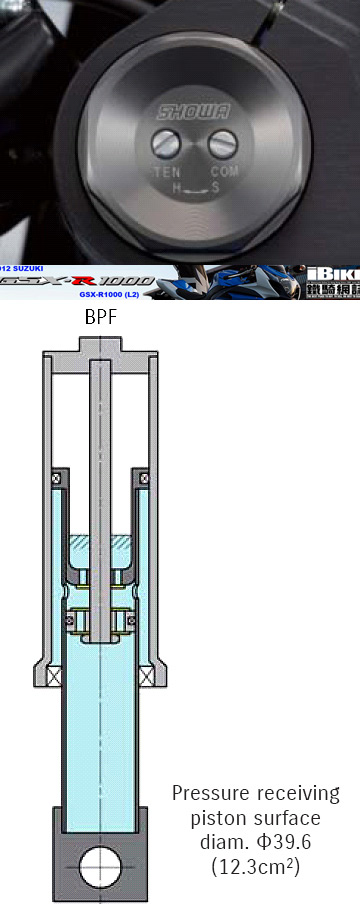

BPF大活塞口徑倒立前叉的避震特性經過修改,避震初段路行程較軟,為頭胎提供更佳抓地力,以配合新車輕了2kg後的需要。

受到SBK賽例所限,GSX-R1000 L2的排氣量雖然仍然維持在999cc。引擎和K9一樣,採用鈦合金活瓣和12孔燃油噴咀。構造緊密體積 小巧。缸徑及衝程分別是74.5mm和57.3mm,是超級oversquare設計。
當年K9的外型令人感到陌生, 事隔三年,看見L2的外型便覺得親切。現代跑車信奉短軸距、長搖臂的信念。L2承繼K9的發展方向,除了使用緊湊引擎之外,還有來自K9的雙翼樑合金車架。車架縮短的同時,尾搖臂卻增長來提高過彎尾輪的牽引性。在一減一加之下, 當年K9的軸距雖然比K8短了10mm,但仍然擁 有一個較長的尾搖臂。

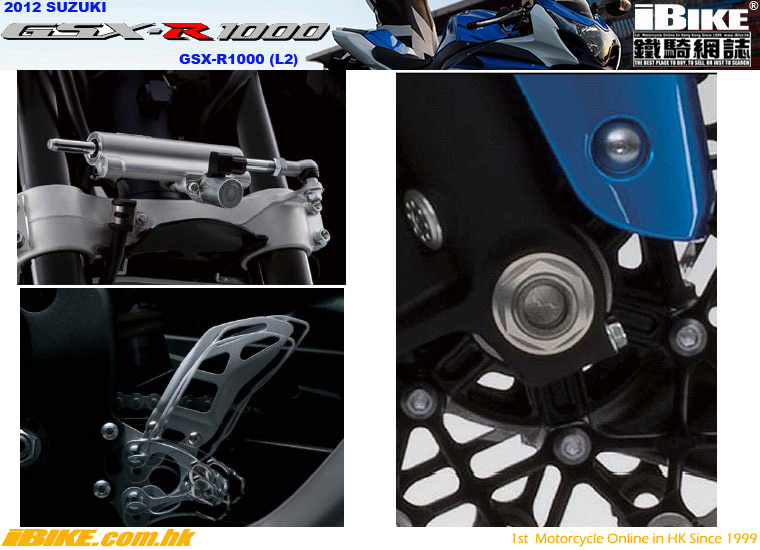

速度感應的電子轉向釘把、銥合金火咀、汽缸壁塗上SCEM合成物來抗磨抗熱、單向逆滑式離合器、可調式腳踏等等 都是L2的標準配備。不過尾seat蓋便要額外購買。
GSX-R1000的倒立前叉使用Showa製作的BPF (Big Pistion Forks)設計。這種由耐力賽發展出來的避震技術,實戰能力毋庸置疑。新設定令避震可以承受更強的受壓力,而不影響回彈時油壓作用。效果是fork芯可以更順滑地向內縮,當入彎前減速,頭叉向入縮時,車身會較以往穩定,從而提升入彎的安定性。因為BPF結構較簡單,可以減少零細部件,令頭叉的重量得以減輕。尾避震也擁有高低速獨立調較功能。

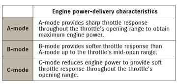

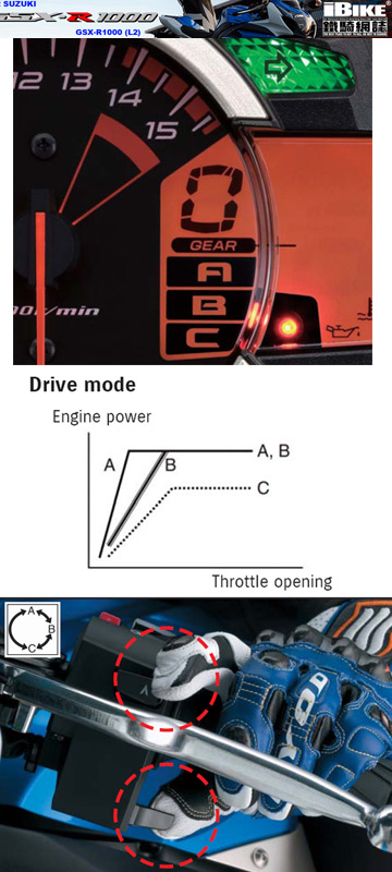

新車同樣配備S-DMS Suzuki動力選擇模式,提供三種不同動力模式,令老中青三代人騎上GSX-R1000 L2,都可以更稱心更如意,享受高速運動的樂趣。

1405mm
