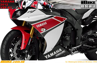

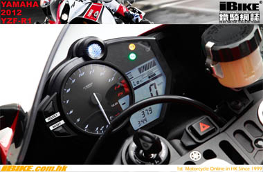

新R1的車頭變得更尖更破風更有野心,還有LED位置角燈,消聲器末端和隔熱板經過重新設計。還有全新的上眼鏡,設計來自YZR-M1。 錶板內建traction control設定顯示、追加死火燈、腳踏也經過改良,能增加長靴的接觸面,提升人車之間的溝通。

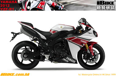

五十週年特別版

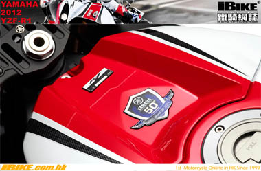

為慶祝Yamaha參戰世界格蘭披治賽車活動長達五十年,新R1也有珍珠白配火紅色的50週年特別版。特別版只做兩千臺,油缸上嵌有五十週年紀念章和出世編號,全車採用Yamaha金章,隨車更附送一套小貼紙,倍添收藏價值。

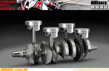

Cross-Plane十字式曲軸引擎
今代R1在09年面世,超高性能的998cc四衝水冷直四引擎,力量直迫MOTO GP廠車M1。配合全新設計的鋁合金Delta Box車架,躍馬又再一次創立了一公升級跑車的新標準。鼓動人心是YZF-R1引擎曲軸採用廠車M1的曲軸設計(以往只見於汽車V8級別引擎)的cross-plane十字式曲軸。
何謂十字式曲軸?意思是指曲軸的橫切面呈十字形狀。一般並列四汽缸的曲軸都呈一字形狀,而09年YZF-R1則破天荒採用V8引擎的十字式曲軸!到底Cross-Plane曲軸有何好處呢?
特點是可以實現非對稱式的點火間斷時間,以製造車手擁有更多主動權的扭力。
曲軸是整個引擎中唯一的動力輸出軸,所謂的「引擎轉速」也就是曲軸的轉速,所以曲軸可算是引擎中最主要的零件之一。曲軸之所以稱為「曲軸」,就是因為它不是一支從頭到尾直通的軸,為了提供力臂讓活塞的上下直線運動轉為旋轉運動,曲軸必須根據活塞的數目設計成一支曲折的軸。
曲軸之曲折處 (其偏心部分) 與活塞連桿大端連接,稱為曲柄臂;而曲軸主軸承則在曲軸之旋轉中心軸處支撐曲軸。曲軸於各個曲柄臂旁都有類似半圓形狀的曲軸配重,使得偏心運轉的曲柄臂之質量中心能落於旋轉中心 上,以消除偏心運轉所帶來之震動。
傳統直四引擎的點火間斷時間是180o - 180o - 180o - 180o,一號、四號汽缸和二號、三號汽缸分成兩組活動。而YZF-R1的四個汽缸都是獨立運作,以270° - 180° - 90° - 180° 非對稱的點火間斷來減低機件的慣性扭力,讓車手可以有更多主動權,利用油門更精準地製作扭力。
R1的四個汽缸完全獨立運作,除了在低轉時有豐厚的扭力之外,在全區域轉數中都有很好的線性表現。為了配合非對稱式點火間斷,新R1的供油程式也作出相應修改,發展出四組獨立的供油和點火時間。新R1當然配有減震平衡軸,老實說,只有傻瓜才會喜歡震盪呢:)
換句話說,R1可以讓車手在車身傾斜的情況下,更精確地駕馭和使用大馬力,在彎心和出彎時擁有更大優勢。配合Delta車架、尾搖臂和頭尾避震系統,R1便能以更精密的形態,更準地調控重心的分佈。十字式曲軸除了可以更準確地控制扭力之外,排氣聲也更有性格更迷人。
YZF-R1的引擎壓縮比是12.7:1,缸徑衝程分別是78.0 mm x 52.2 mm,缸徑比高達1.49,是超級over-square的超跑設定。R1的峰值馬力(自然吸氣模式,未計ram-air模式)是182ps/12,500rpm,扭力是11.8kg-m/10,000rpm。
Yamaha是第一間車廠夠膽夠實力,把十字式曲軸投放在市販跑車上。市販跑車不會跑一次便有專人團隊去檢修一次,所以表現一要穩定,需要相當精確的計算和配套。這方便足見Yamaha的實力去到那一個層次。R1其他高科技配件,例如輕量化高剛性的鍛造活塞或鈦合金哇佬腳、鍍上特別合成陶料的抗磨耐高溫汽缸壁,都是理所當然不用再提的「必然」配套。
