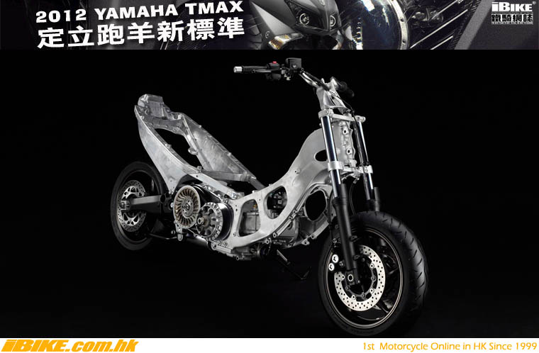

| 第一代TMAX初現於2000年,打破了自動波綿羊兩個傳統。首先打破了綿羊以單汽缸引擎和細小排氣量的定局,而這臺引擎也不像其他綿羊般安裝在尾擔上,而是真正藏在車架之中,不會跟隨著尾擔上下移動,大幅度改善了綿羊頭輕尾重的操控弊病,也剔走了引擎重心上下移動破壞操控的問題。

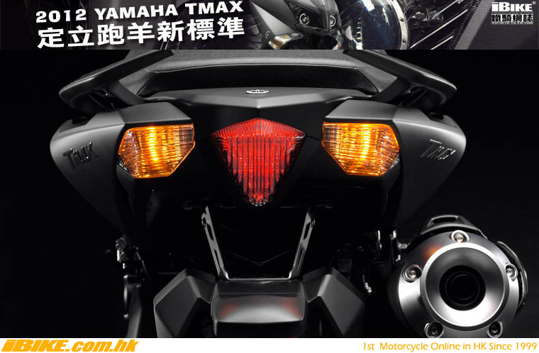

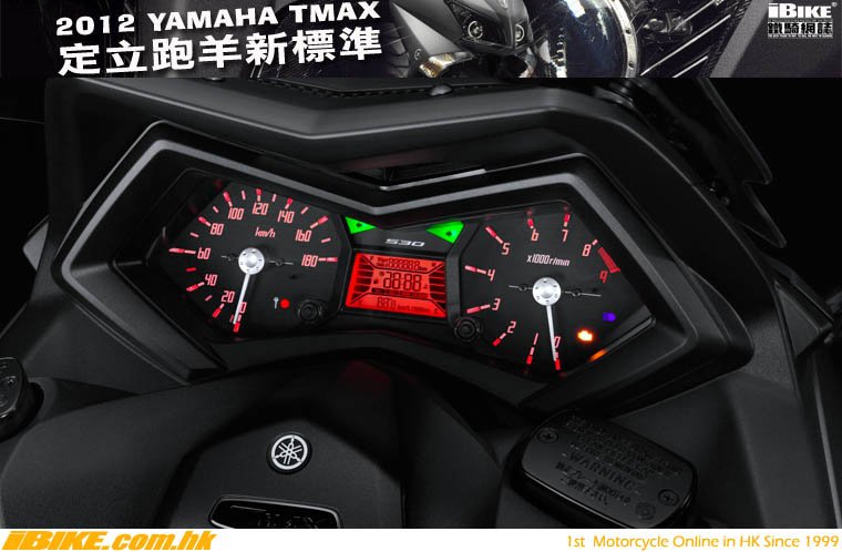

全新衣裳肌肉線條更分明,車尾增添腮位,頭尾15吋輪圈採用更輕巧的五柱設計,減輕非懸掛重量。全新投射式頭燈,體積更細但效率更高。還有YZF-R的LED尾燈,
全新雙菱角汽車級錶板,車頭儲物空間也經過重新編排,功能性更強。

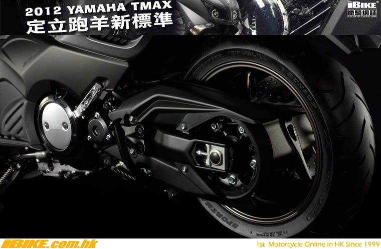

全新的皮帶驅動系統,皮帶物料採用輕量化的aramid纖維製造,提升耐用程度。新的傳動設計減少動力損耗,提升油門和尾輪之間的直接反應,讓駕駛感覺更似電單車。尾碟直徑由267mm增加至282mm,尾碟大過頭碟!兩段式可調風檔高度。

鋁合金車架和引擎都經過輕量化改良,令標準版由221kg減重至217kg,ABS版由225kg減至221kg!排氣量大了,車身卻輕了!舊款TMAX冇運行喇!換車啦!
