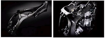

X和R都採同一副 引擎和鋁合金車架,249cc四衝DOHC水冷單缸引擎, 生氣活瓣採用鈦合金製作,鍛製活塞,可用轉數有10,000rpm,峰值出力有31ps。 但當配上不同特性的手腳後,便有兩款不同定位的型號出現。
在2008年初推出的WR250兩兄弟,憑著車取材自WR-F的鋁合金半搖籃設計 和壓縮比高達11.8:1的水冷DOHC單缸引擎,及首次把電噴系統放在250級的越野電單車上而廣受市場好評。兩款250WR最小回轉半徑都是2.3米,若以時速60km定速巡航,每升電油可跑34公里。

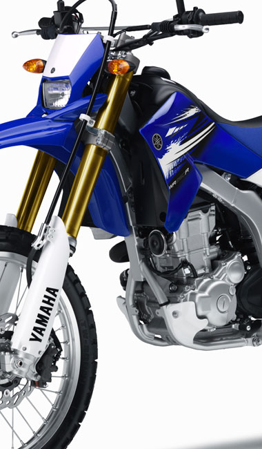

WR250R
WR250R比起WR250X更擅長應付沙泥爛地。鋁合金半搖籃車架和尾擔是銀色。雖然車架、引擎、排氣系統、懸掛系統都和WR250X一樣,但配上前21吋尾18吋的越野輪圈,令離地距增加了40mm。連帶座高也比X版高了25mm。不過R版的重 量比X版略輕了2kg。

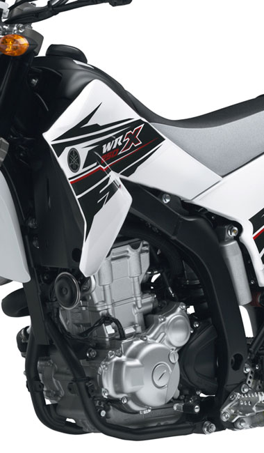

WR250X
WR250X是supermoto。鋁合金半搖籃車架和尾擔是黑色。頭尾17吋輪圈、避震調較迎合街道駕駛特性,彈簧K數也較R版高。頭制動碟採用oversize的298mm菊花碟。X版的前傾角較直身,頭擔冇R版份頭擔咁「哨」出去以便在泥地維持行車的穩定性。
