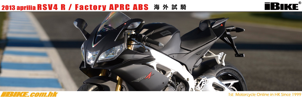

2013年的RSV4,R版新增啞黑色選擇。頭沙板、排氣喉都和2012版本有分別。

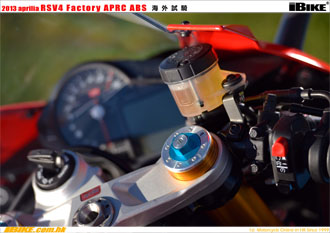

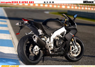

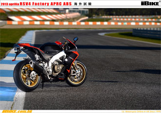

Factory版和R版的分別在於避震、輪圈和車架的可調性。Factory版的避震和轉向釘把是Ohlins,R版是Sachs。Factory版的輪圈是鍛造五柱式,R版的輪圈是鑄造三柱式。Factory版比R版輕了5kg,前傾角、引擎高度和尾搖臂的樞軸點都可以調較。
今次試車地點在葡萄牙Estoril賽車場進行,我可以同場比較R版和Factory版的分別。經過數節試車後,我認為兩車的分別沒有想像中大。

叉筒TiN處理,全功能調較
43mm Ohlins倒叉120mm行程,
叉筒TiN處理,全功能調較

鋁合金鍛造五柱鈴
