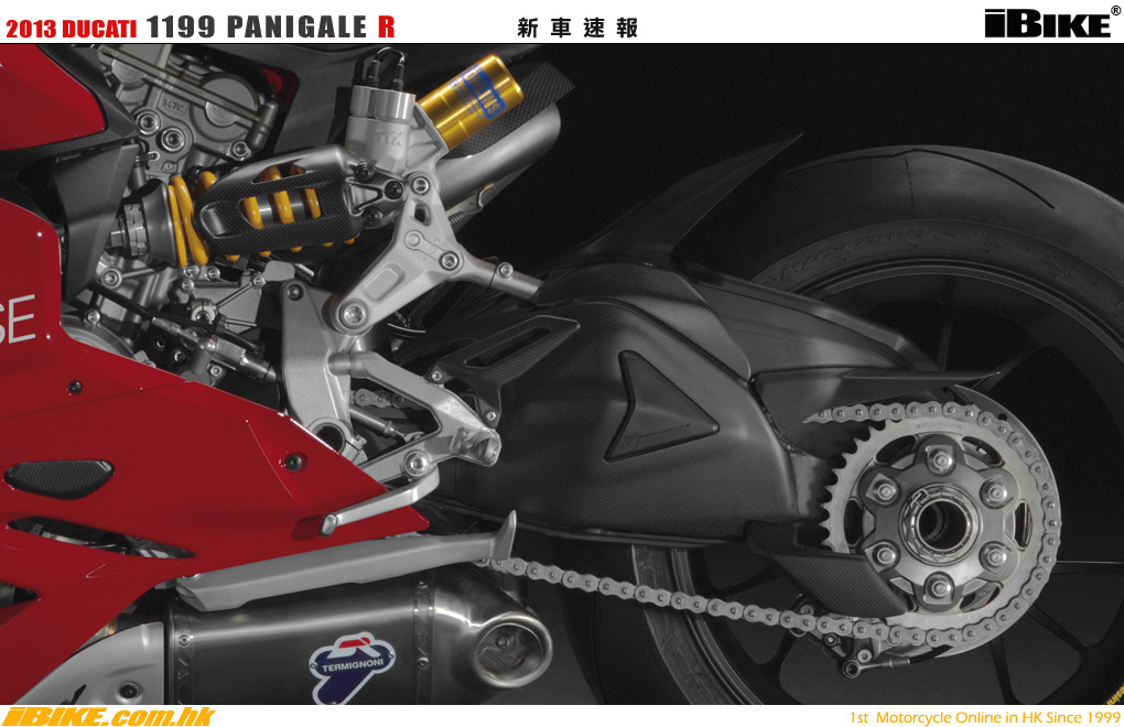

除此之外,尾搖臂樞軸點共有四個設定,在尾擔、極力子、腳踏、尾避震等地方有碳纖護板,還有其他細微地方都有碳纖飾件,尾輪內拱泥檔當然也是碳纖部件。種種輕量化部件令R版的乾重只有165kg,留意這個重量已包括ABS組件在內,甚至有GPS DAA數據儀,自動記錄圈速和對應賽道不同位置的行車數據。
話明係R版當然不會就此打住,還有全套Termignoni排氣系統,只供落場使用的競賽級供油程式解碼匙,破風性更強的賽車風檔和拆去後鏡,用作封口之用的鋁合金蓋片。R版解碼之後,高轉馬力輸出多3%,中段扭力增加15%,配上賽道使用的15-41減速比,令R版的加速更強猛。
四個樞軸點透過偏心輪調較,在出廠設定上可以加2mm,減2mm或減4mm。在適當的工具協助下可以快速調較,讓車手在賽道上尋找一個最適合自已的設定,提升尾輪牽引力和出彎表現。
