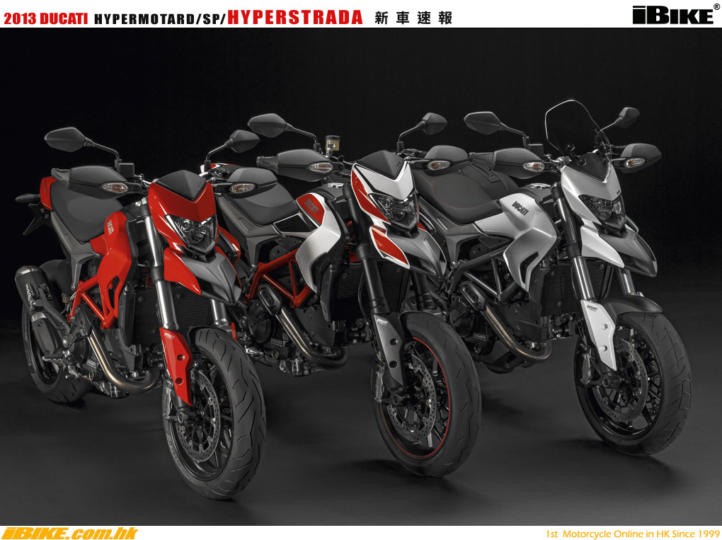

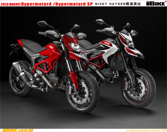

2013 Ducati Hypermotard 821 / Hypermotard SP / Hyperstrada 新車速報
2013 Ducati Hypermotard 821 SP
Hypermotard 821
全新引擎全新排氣量,一車三款
Hypermotard 1100自2007年投產以來一直是Ducati陣營中的強者代表。在2010年推出Hypermotard 796入門版,排氣量803cc,馬力有81hp。
Presentation: Dave
踏入2013年廠方為Hypermotard重新編寫,正式推出新一代的Hypermotard。
新車排氣量回落至821cc,並分為標準版、SP版和加強中距離實用性的Hyperstrada版。
全新頭尾燈組件都是超級LED規格,新車增設死火燈功能,但啟動方法是長按左指揮燈四秒才會亮起死火燈。
新車的引擎是全新821cc 水冷L2第二代Testastretta 11° 引擎,每汽缸四氣閥,壓縮比高達12.8:1,節氣閥口徑是貪婪的52mm,所以馬力高達110hp,扭力有9.1kg-m。 引擎閥門檢修間距是三萬公里,賣車都未使check住。
全新車架是以34mm直徑鋼管製作的Trellis編織式車架,配以鑄製式副車架。
前傾角和拖曳距分別是25.5°和104mm,轉向靈活而不過敏,闊大的轉向把手,左右扭動角度高達70度,橫向移動的靈活程度,簡直可以媲美綿羊。
為保持高速的穩定性,軸距增至1500mm。油缸經過全新設計,容量是16升,增加了3.6公升,更加實用。

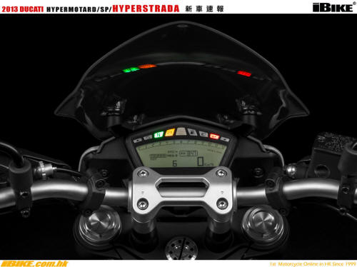

高而窄的座姿仍是supermotard感覺,配上Ducati Safety Pack裝備,擁有3段調較ABS設定,八段調較Traction control和Race / Sport / Wet三種riding modes選擇。
Race和Sport的馬力都是110hp,wet仍有75hp。調整方法在左手掣盒,ABS (1-3+OFF),DTC (1-8+OFF)以及Ride-by-Wire電子油門調較三段Riding modes。
選擇不同riding mode除了馬力輸出有變之外,Traction control和ABS系統的反應特性也會相應調整以作配合。
標準版Hypermotard的Riding modes分為High / Touring / Urban。High模式的峰值馬力是110hp,油門反應敏感,DTC會比較不敏感,ABS設定會在第一級,干涉性較低。
Touring模式的峰值馬力仍是110hp,但油門反應較滑,DTC會比較敏感,ABS設定會在第二級,干涉性較高,也防止煞車起尾。
Urban模式的峰值馬力只有75hp,油門反應最平和,DTC會很敏感,ABS設定仍在第二級,干涉性較高,也防止煞車起尾。

Hypermotard SP版的Riding modes分為Race / Sport / Wet。Race模式的峰值馬力是110hp,油門反應很敏感,DTC不敏感,ABS設定會在第一級,干涉性相當低,不會防止起尾。
Sport模式的峰值馬力仍是110hp,但油門反應較滑,DTC會比較敏感,ABS設定會在第二級,干涉性較高,煞車起尾只要不太過份都容許。Wet模式的峰值馬力只有75hp,油門反應最平和,DTC最敏感,ABS設定在第三級,干涉性最高,嚴防煞車起尾。
Ducati提供高科技高性能的現代電單車,絕不是只講感情常講歷史,食老本賣經典不斷重複的化石作品。
Hypermotard 821的乾重只有175kg,轉向把手偏前和高置,腳踏也有前移。標準版的頭叉是43mm的Kayaba倒立前叉,行程是170mm。尾避震是Sachs,附有回彈和預載調較,結合全新鋁合金單擔尾搖臂,提供150mm行程。
Hypermotard SP版和標準版不同之處,是S版用料更精良,包括採用直徑50mm的Marzocchi倒叉 ,行程是185mm。還有175mm行程的Ohlins尾避震、和1199 S一樣款式的Marchesini鍛制三柱式合金鈴、鋁合金轉向把手、頭碟煞車直泵、碳纖cam帶蓋和碳纖頭沙板。
SP版的離地距高達210mm,所以座高是890mm,但車身傾斜角度可達至47.5°。跟車是 Pirelli Diablo Supercorsa  SP跑胎,S版的迫力牛角是五段調較,而標準版只有四段調較。

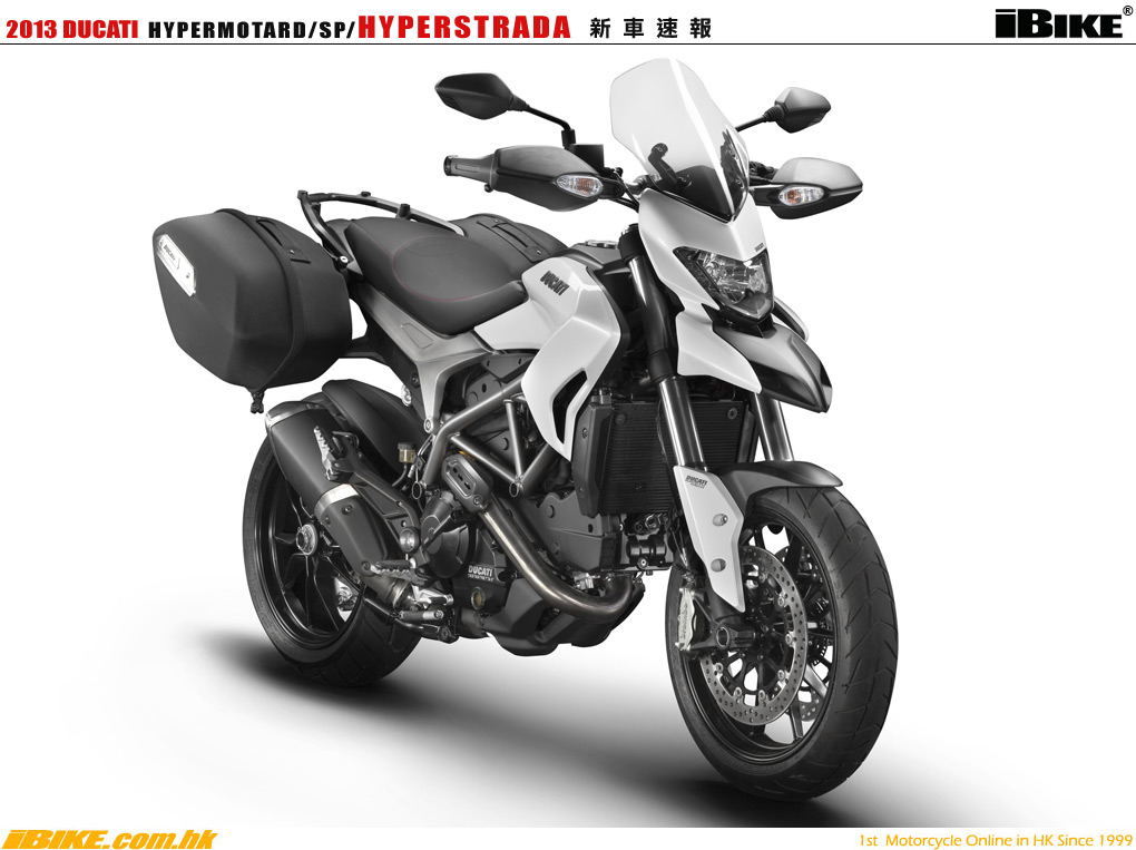

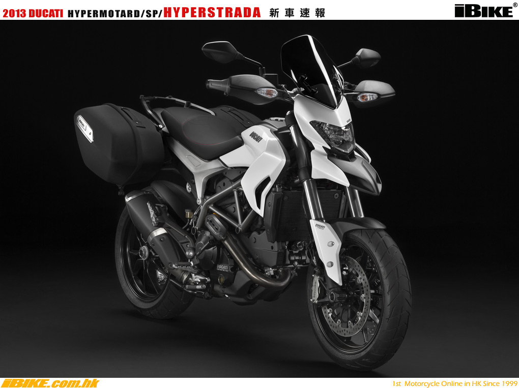

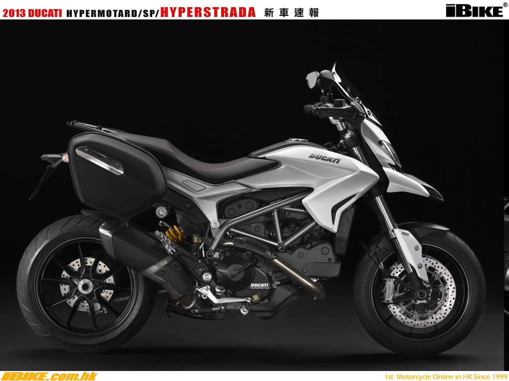

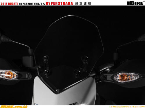

而Hyperstrada則配有巡航風檔和巡航座椅,風檔較高, 轉向把手升高了20mm,座椅也較厚身舒適。還有乘客扶手,50公升邊袋,31公升尾箱,泊車大架、引擎護架、兩個12V電源供電予GPS或電熱外套。
巡航版的頭尾沙板也有加長。此外,為了應付乘客和行李的變化,Hyperstrada的尾避震可以快速地調較彈簧預載。發電機功率也較Hypermotard大,以應付額外的電能消耗。
Hyperstrada的座高只有850mm,女士更可選購再低20mm的低座位。Hyperstrada的頭叉是43mm的Kayaba倒立前叉,行程是150mm。尾避震是Sachs,附有回彈和預載調較,結合全新鋁合金單擔尾搖臂,提供150mm行程。
Hypermotard一向以來都予人性能第一,實用第二的印象。所以Hyperstrada的出現,巧恰地填充了資深用家喜愛駕駛Hypermotard但同時又想多一點實用性的需要。
值得Hypermotard車主留意的是,Hyperstrada的巡航配件,都可以另外訂購,讓車主選擇性地把Hypermotard變為不同程度的Hyperstrada。
