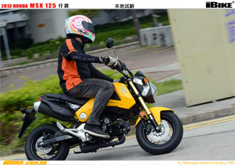

風冷單缸125引擎這種動力配搭常見於動力流失較高的CVT自動波綿羊身上。只能靠輕量化和高轉數,讓小綿羊有基本的動力去應付路面需要。MSX選用四前速波箱,強調頭段和中段速度應用,所以動力表現遠比同級綿羊,甚至比起一般150綿羊更好用,出力更結實,加速更有信心。 |
![](b1.jpg)
有極力子去主動選擇波段和磨擦點,更是棍波的好處。
所以MSX 125的駕駛樂趣比想像中更高,動力表現也比想像中更好。

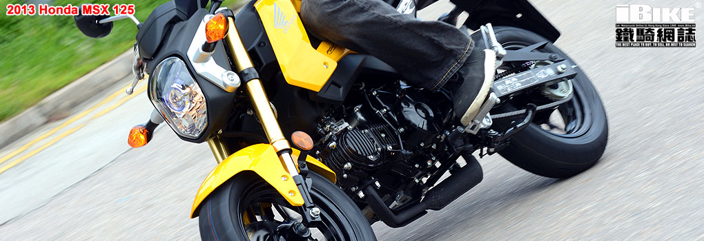

細機器怠轉較高 |
有極力子去主動選擇波段和磨擦點,更是棍波的好處。所以MSX 125的駕駛樂趣比想像中更高,動力表現也比想像中更好。
由於是細機器關係,怠轉會較高,暖車後的怠轉約在1600rpm。三千餘轉可以正常起步,常用轉數在4至6千轉之間。
如把轉數保持在6千轉以上,由一波逐級踢上四波,速度分別是3xkm/h、5xkm/h、7xkm/h和8xkm/h。如果把轉數再提高一點保持在8千轉左右,4波極速可破百。 |

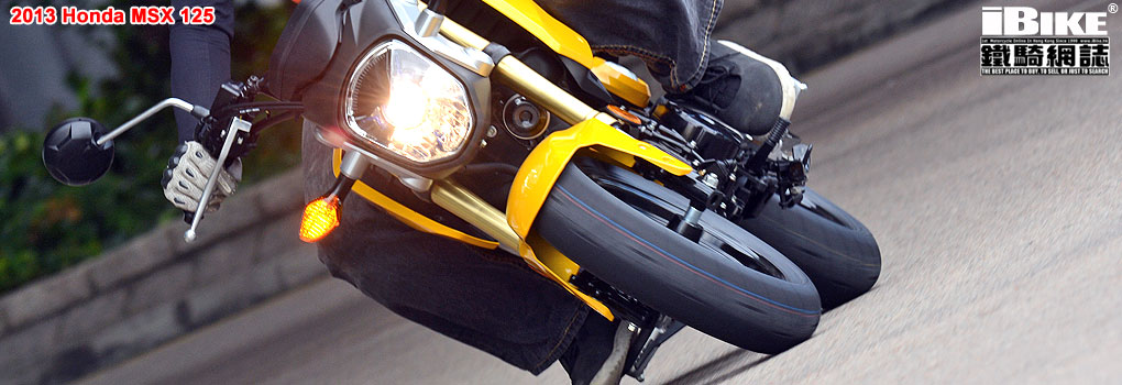

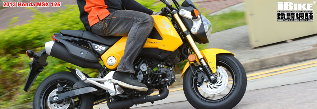

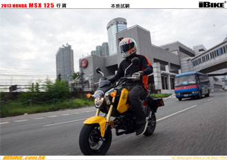

比單車更細小的車身 |
坐上車,望一望車頭車尾的長度,好像比BMX單車還要短小。身體任何擺動都會對車身造成影響。
1、2、3波加速快,但受到高回壓和催化限制的原廠排氣管所影響,車身在高轉時震動較高。如果車主更換回壓較少的排氣系統,車身震動會減少,高轉呼吸會更暢順,但頭段和中段的動力會被削弱,針冇兩頭利呀。 |

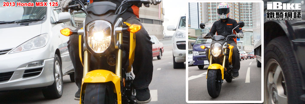

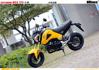

原廠設定有好有唔好 |
原廠選用的煞車皮所提供的煞車手感較線性,制動力漸進易掌握,但激烈駕駛時反應會慢一點。
原廠偏高的把手看似薯嘜,但如果更換平一點的一字把手雖然看似更有跑格,但其實細小的車身如果改了一字低把手,轉向會冇咁順手,盡軑時也會容易夾腳。美觀與實用真係兩難存。
原裝配置的輪胎抓地力不錯,車主不必急於更換。而頭尾避震設定偏軟,以舒適行街為主。 |
