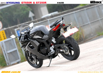

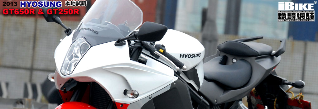

2013 Hyosung GT650R

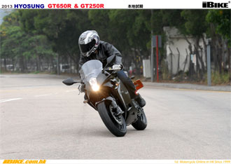

GT650R推出市場多年,外型一直沒有重大改變。來到2013年廠方終於為GT650R換上新衣裳,為車身作出了修改 。
車頭及車身咷呤線條都是全新的。風擋也改短了。還有EFI電噴系統也是新的。
藍光LCD錶板有燃料計及水溫計,時間及雙里程計。兩段式雙座位,附有尾扶手,坐墊設計以舒適承托及減低疲累為主。
腳踏也可以作三段調較。乘客座位之下,也有可以上鎖的2.9公升空間來放置小量雜物。此外GT 650R也附有頭盔鎖。尾喉的款式在GT650R身上更具超跑味道,原裝用上黑色尾鼓配銀色喉咀。黑色車架與機器。

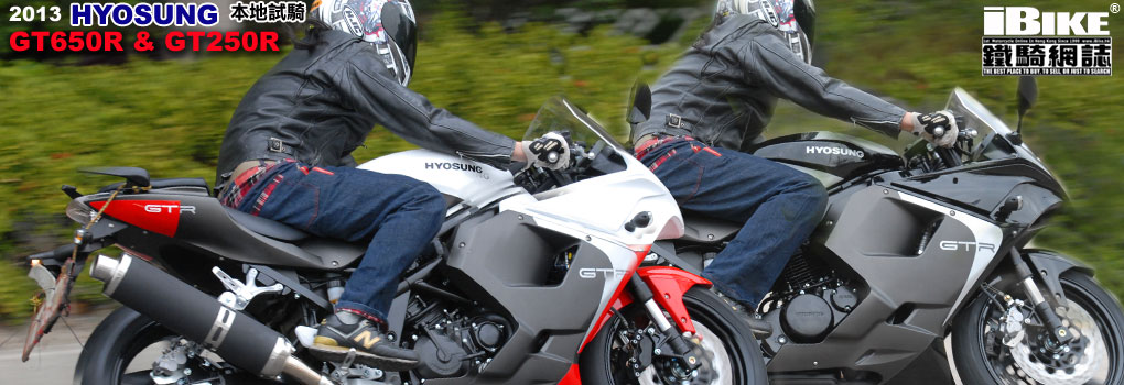

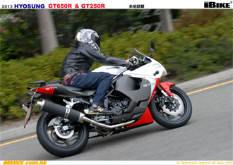

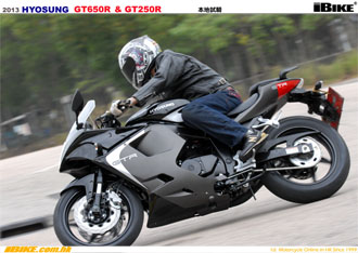

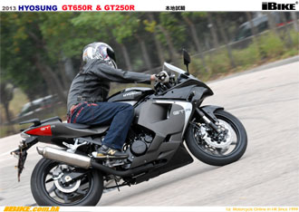

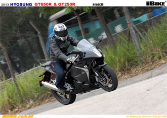

Hyosung GT650R外型漂亮,馬力充足,配套用料都很醒神:水冷雙缸機器、電噴、full fairing。GT650R骨子裡最大優點仍是價錢便宜。即使是2013新款車,價錢仍只是六萬餘元。這是250的價錢,650的馬力。

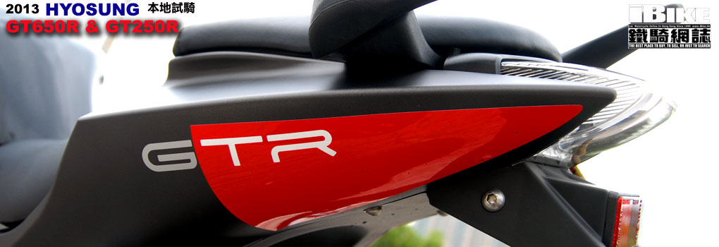

前制動卡鉗是四活塞卡鉗。倒立前叉更可以作受壓及回彈衰減調較。車尾和雙扶手,還有LED尾燈。新的行車模組Delphi ECU可儲存故障碼,也有新整流和各式感應器,用以監察引擎燃燒情況和廢氣質素。

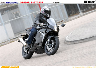

這臺中量級V2機器唔算震,湧力轉數在4,500rpm左右,常用轉數在6,000rpm至8,000rpm之間。新手覺到有問題的地方是呼油拖波的動作不太順滑。波箱比較緊,油門的細緻感也有點模糊。解決辦法是呼油動作要做得比較明確一點,扭油動力直接一點便可。
GT250R和GT650R的外表相近,但除了馬力分別很大之外,避震和制動規格也有很大分別。250R的避震偏軟,而650R的避震相當稱職,很適合快跑。尤其是GT 650R的前叉的避震油壓可以調較,操控感更精良。
座姿方面,GT650R的油缸非常大隻,落彎時也很方便枕手。低把手和高腳踏本來OK,但和座位的關係不太協調。原因是廠方為了迎合新手的需要,把座位調低方便落腳。如果把座位調高一點,操控會更敏捷。 但新手落腳要緊,只有將就一下。

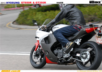

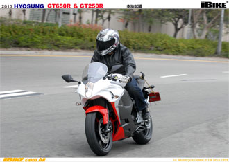

GT250R油門反應比650幼細
前文說過,GT250R和GT650R除了馬力分別很大之外,避震和制動規格也有很大分別。250R的避震偏軟,前叉也不設調較。

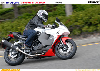

不過GT650R在低速時的車身操控有點沉重,而GT250R便會輕盈得多。尤其是GT250R的油門反應比650更幼細,在低轉數開油時輸出更線性,鬧市塞車,駕駛250會比650輕鬆寫意。
GT250R是一臺喜愛高轉數的機器,要把它開得爽快,引擎轉數要在5,000rpm - 9,000rpm來回。只要路況許可,時間充裕的話,GT250R的極速表現也可以長期停留在160km/h以上。如果肯衝入紅區再加上輕微落斜的話,車速可達180km/h以上。
要明快果斷地開車,引擎轉數最低消費是三千轉。幸好引擎即使在9,000rpm時也不太震。排氣聲音雖然不及650沉實,但低音仍然足夠。唔換喉都有一定氣氛。
