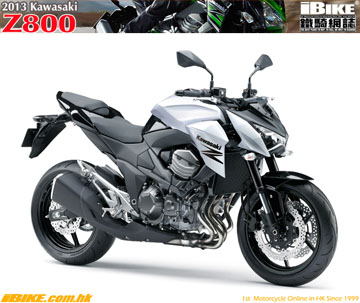

2013 Kawasaki Z800 新車抵港 06 Feb 2013

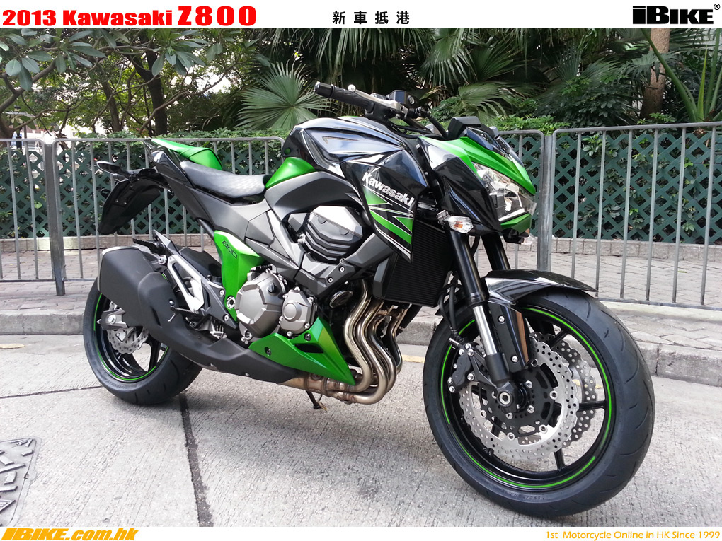

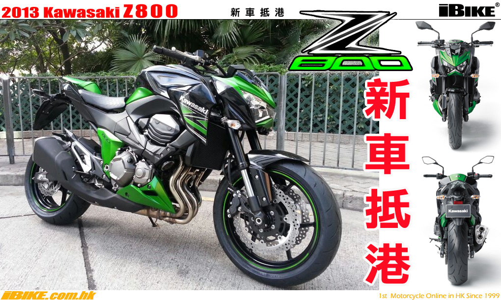

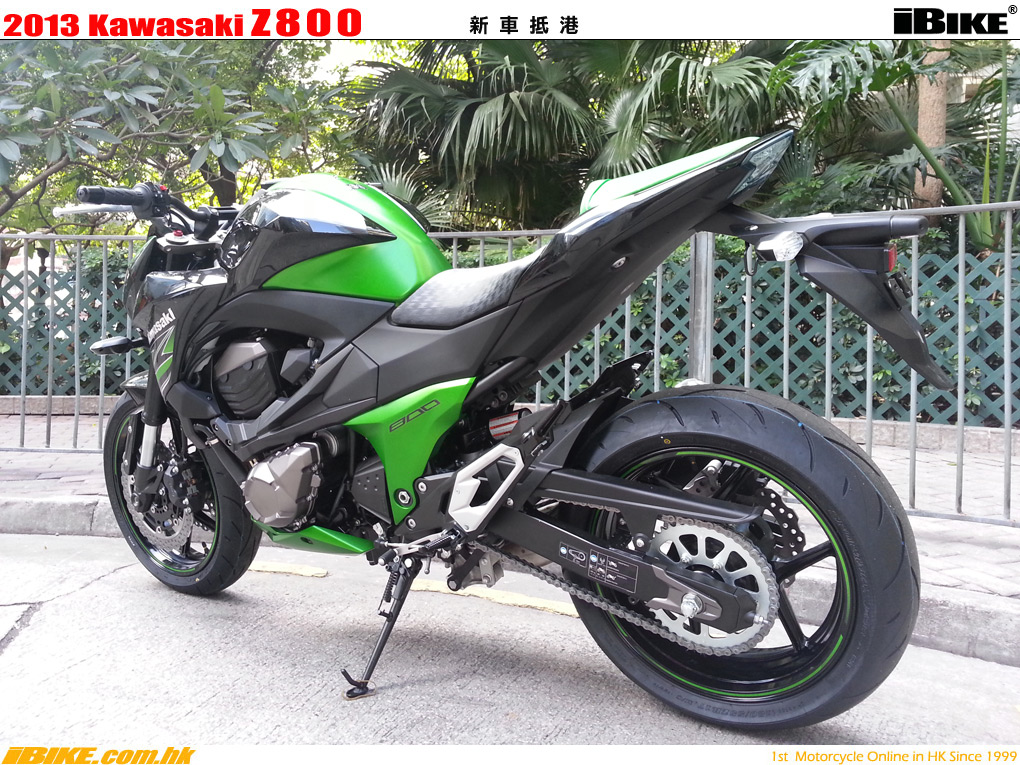

嘩2013年Kawasaki Z800
經已火速登陸香港啦!

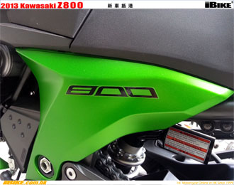

顏色選擇分別有黑,白,及黑綠色。
Photo: Eddy    新車查詢:泰力摩托車中心

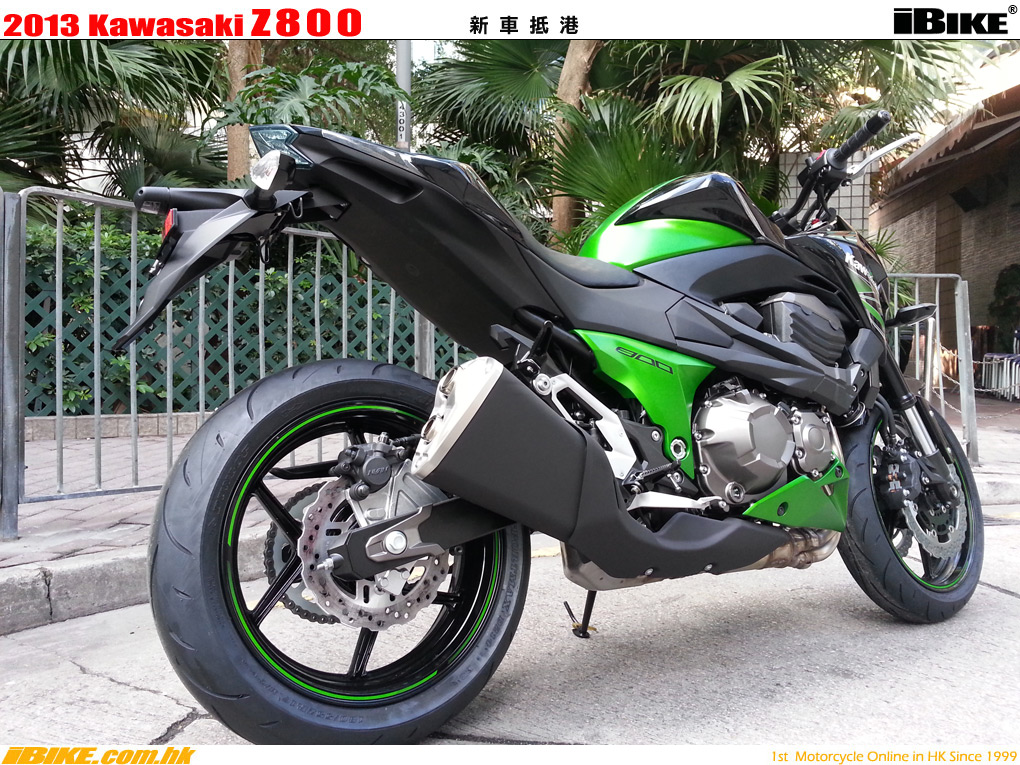

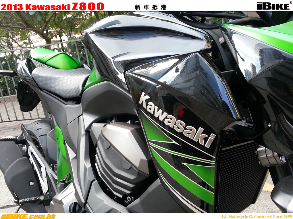

Z800真身極靚,車漆有銀底色,綠色鈴圈貼,

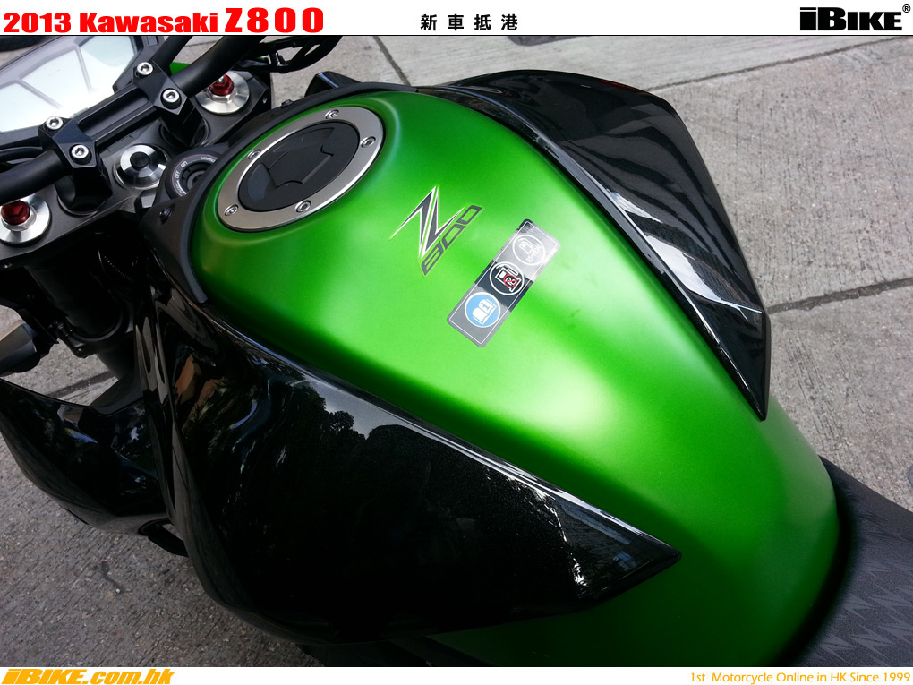

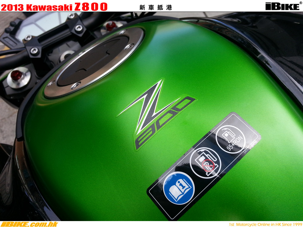

座位有Z logo,油缸two tone色調。

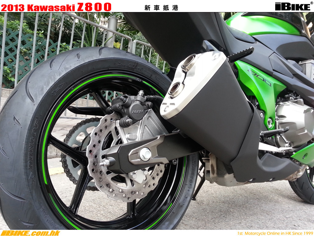

來港版本附上Dunlop Sportmax高性能輪胎

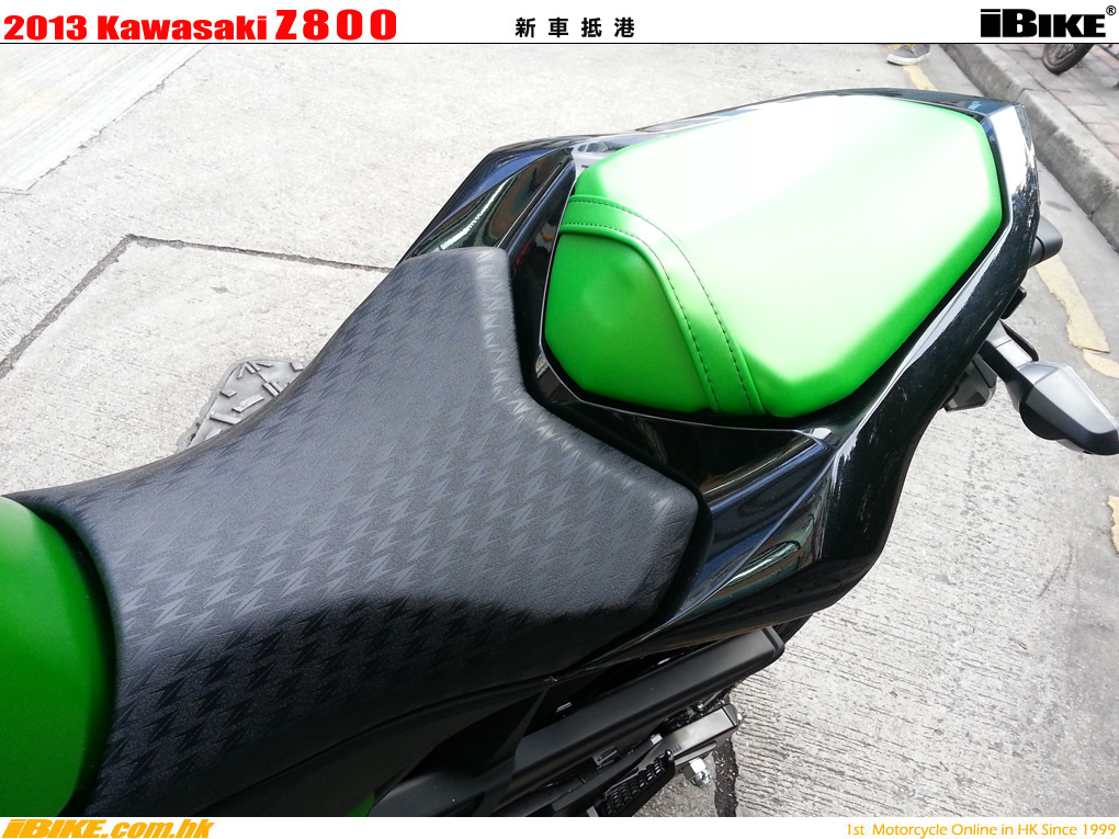

後尾燈罩係半透明綠色穀

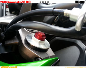

頭fork頂位只有一邊可快速調較
Z800座高834mm,以中等身型坐落車,有少許吊腳。
前後避震硬淨結實
直四中量級街車推高至800cc

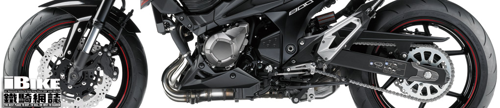

2013 Z800直四引擎以Z750的衝程為基,然後把缸徑擴大至71mm,排氣量提升至806cc。
新引擎的壓縮比也提高至11.9:1,供油的節氣閥口徑提升至34mm,結果Z800的馬力和扭力都比Z750有增長,而最重要是所需轉數都有下降。

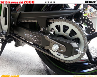

同時新車的尾牙由43齒改大為45齒。在雙管齊下的情況下,Z800的衝刺感肯定比750強出一大截。

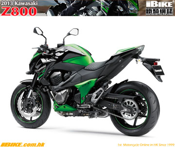

Z750R的合金尾擔,來到Z800卻是重新換回美化了的鋼管尾擔。

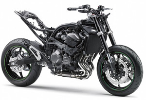

Z800車架仍是上脊式高拉力鋼管
引擎也是受力結構的一部份

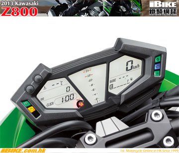

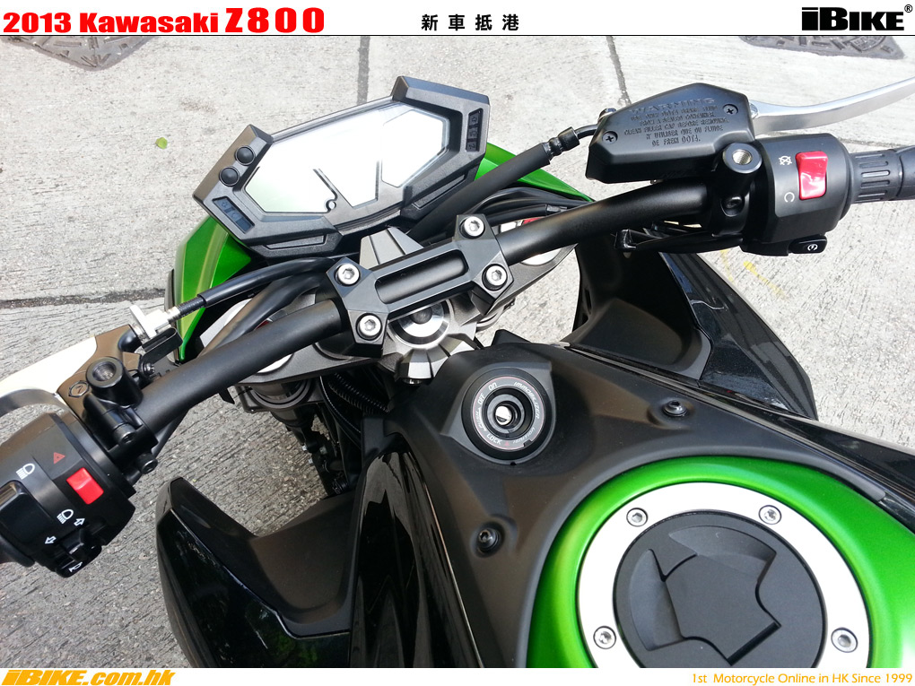

Z800全新LCD錶版相當吸引,新設計把行車資料大刀闊斧地分為三個區域,讓人一目瞭然。新錶板也有ECO慳油提示燈,讓騎士知道如何打開油門最有效益。

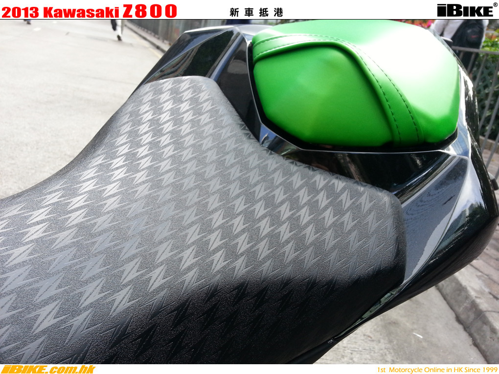

新車的腳踏、把手和座位三者的關係都以舒適為主,同時提供實在的操控感覺。

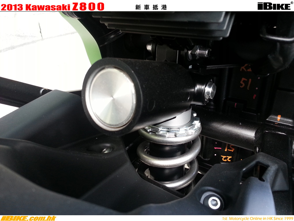

KYB尾避震的氮氣樽仔也向左多移了20mm,讓左右重量更平均。

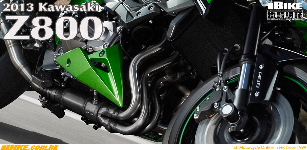

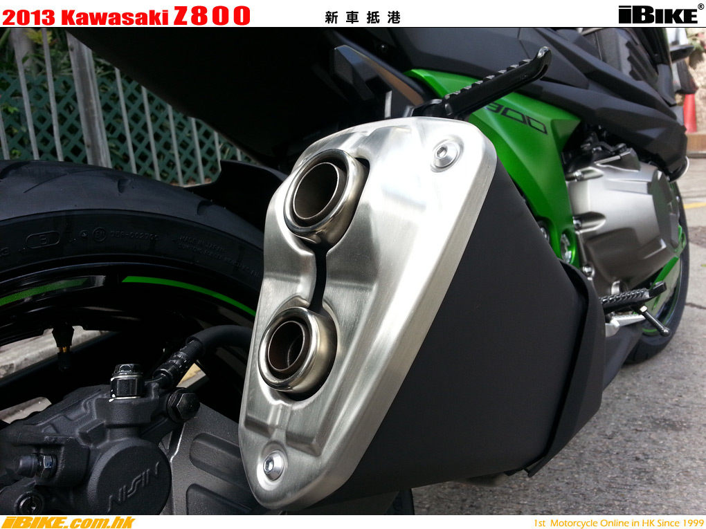

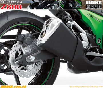

時尚的外型包括在引擎下方全新四支排氣岐管,向前伸出再屈入車底,既美觀又有個性。

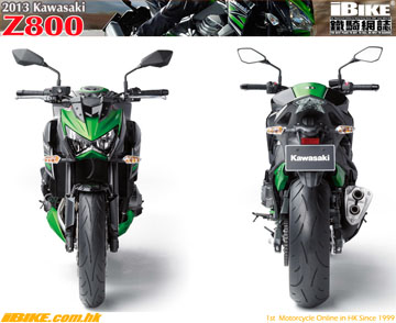

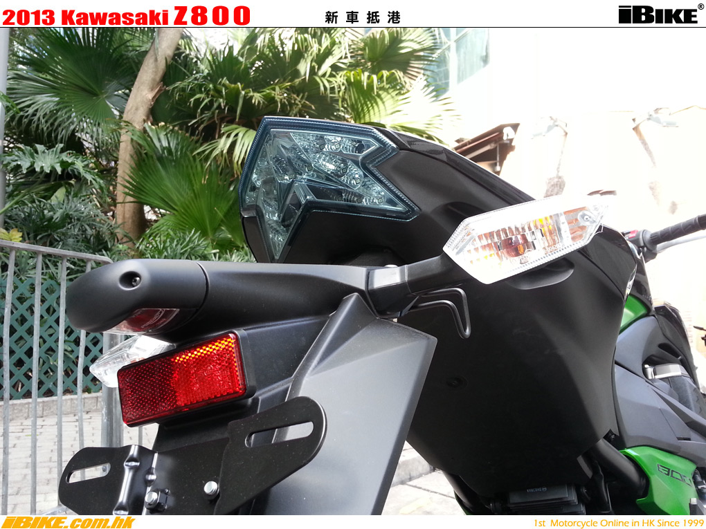

車尾兩組Z型的LED尾燈,耀眼奪目,一望便知道是最新的Z800。
