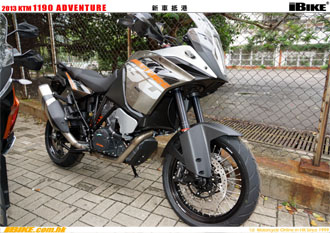

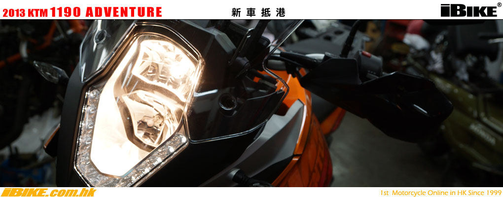

重量級歷奇車種強手輩出,KTM對強敵的回應是由990 Adventure升級上1190。新車除了外型煥然一新採用LED頭燈、VDO錶板,全新線條更靚仔之外,馬力暴升也是主力賣點。
新車採用RC8R的75度夾角LC8雙點火V2引擎,令新車排氣量增至1195cc,缸徑由101增加至105mm,衝程由62.4增長至69mm。壓縮比由11.5:1升至12.5:1,令峰值馬力也由113hp暴升至148hp!
RC8引擎特性是它的親和性相當高。線性十足,power band又寬闊。整體表現介乎在跑車和巡航跑車之間。新車馬力雖然暴增,但耗油卻不升反跌。

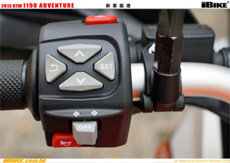

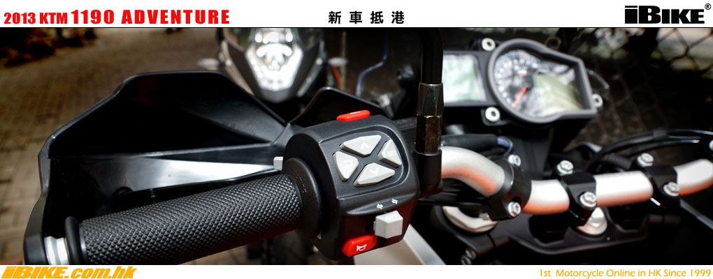

四種MTC模式
新車採用RC8R的Keihin引擎管理系統,配上電子油門及滑式極力子,四種專為不同地形設定的Bosch Motorcycle Traction Control循跡系統(MTC),結合Bosch聯動式防鎖死煞車系統Combined-ABS,以及WP電子避震electric damping system(EDS),令1190 Adventure在越野路面上仍有主動式電子防護能力。
四種MTC模式分別為 Sport / Street / Rain / Off Road。
Sport mode是全馬力模式,並會容許尾胎作一定幅度的打滑,容許車手以側滑方式過彎。
Street mode也是全馬力模式,但出力較平滑,注重舒適。
Rain mode的馬力封印在100hp,系統會嚴防尾胎打滑,有需要時會提早出手相助。
Offroad mode容許尾胎100%打滑,馬力也封印在100hp。
MTC系統可以完全關閉,讓車手盡情發揮,沒有任何電子防護。

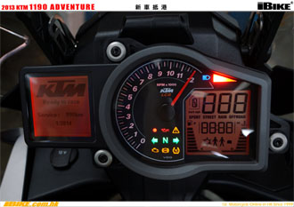

1190 Adventure還配備了TPMS 胎氣監察系統,當胎壓有快速下降時,錶板會有警示燈。

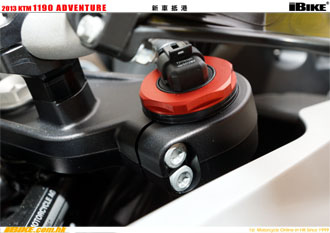

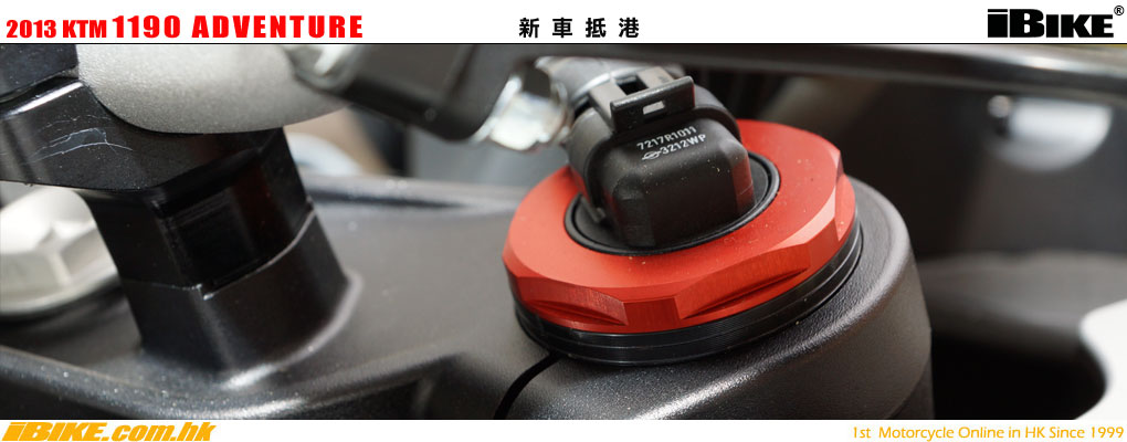

防鎖死煞車系統有OFF-Road mode,適合在爛路行車時,頭輪仍有ABS防護,而尾輪則可以lock死,ABS不會介入。MTC循跡系統除了有四種預設模式之外,也可以人手關閉系統。

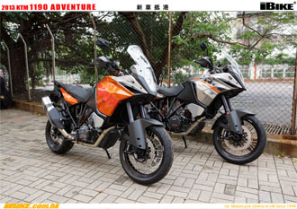

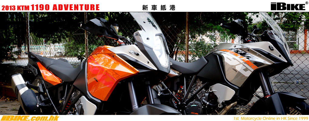

1190 Adventure分為標準版和R版,分別在於R版的避震行程更長,離地距更高,
座位更高,把手也較闊。可以應付更嚴峻的地形。
R版的頭尾輪分別是21吋和18吋的無內膽鋼線輪圈,有更強的越野導向能力。
Adventure R以橙色車架和護架為記,風檔較低,因為多了護架,所以較重。
