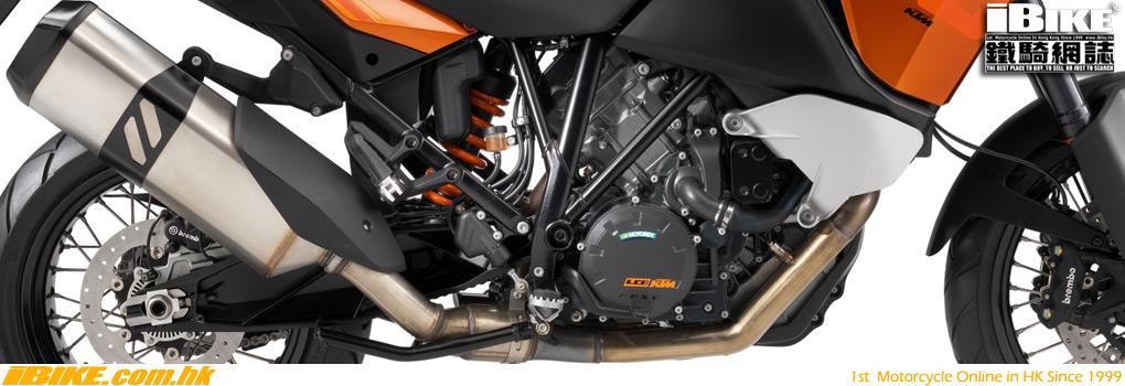

多謝KTM旗艦跑車RC8R肯借出它的75度夾角LC8雙點火V2引擎,令新車排氣量由999cc增加至1195cc,缸徑由101增加至105mm,衝程由62.4增長至69mm。壓縮比由11.5:1升至12.5:1,令峰值馬力也由113hp暴升至148hp!
不熟識RC8的朋友可以重溫一下它的引擎特性:RC8獨特之處,是它的親和性相當高。線性十足,power band又寬闊。整體表現介乎在跑車和巡航跑車之間。
新車馬力雖然暴增,但耗油卻不升反跌。新車耗油量比990 Adventure慳20%油!而且新車的服務間距長達15000km,在香港,分分鐘賣了車都未使整車。

四衝水冷DOHC 75° V2汽缸DOHC八活瓣
缸徑/ 衝程
105.0mm x 69.0 mm
12.5 : 1
1195cc
148hp / 9,500 rpm
12.72kg-m / 7.500rpm
