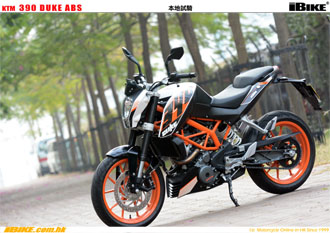

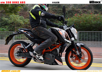

即使事前早己知道390和200兩車的輸出在帳面上有很大差異,但到實際試騎時仍然忍不住讚揚390 Duke活潑的表現。
單缸390 Duke的動力表現和Suzuki DR-Z 400 SM極之接近,但車身體積和重量都比DR-Z細和輕巧,令390 Duke表現更狂更野。

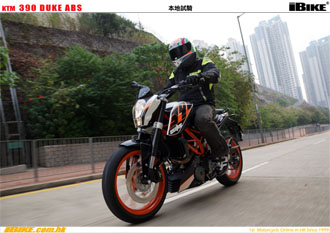

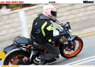

3.6kg-m扭力雖然不算高,但放在濕重只有148kg的小車,效果便很突出。例子一:三波也可以從容起步。例子二:即使在55km/h以五波行車,只扭油門仍可夠力超車扒頭。例子三:以60km/h五波行車,直接扭上100km/h要7秒多。例子四:以30km/h以三波行車,扭上70km/h只需三秒。
雖然44hp馬力這數據不算突出,但考慮到這是一臺375cc單缸車,上述數據便不容輕視。

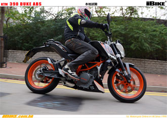

390的避震反應硬朗,迫力和油門的反應都很快捷。但390 Duke是一臺便宜的電單車,所以它揀選了操控表現,便要放棄舒適享受。引擎熱量雖然明顯,但幸好仍可接受。

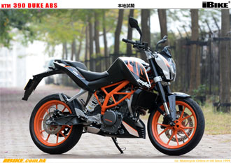

390 Duke不是Honda CB300R。它不是一臺舒適溫柔的小車,相反,它是一臺作風硬朗,性格爽快的小車。座墊和200 Duke一樣偏硬。腳踏位置也偏高偏後,不利長途駕駛。
騎著390 Duke,路面情況透過硬朗避震和硬座墊,直接傳達去你的尾龍骨之下,讓你很清楚路面情況。
新車價HK$59,800
390 DUKE ABS前後輪框與車架都採用橙色為記,充滿R版味道。首批新車定價是港幣59,800,首期一成,月供1,719起。想買多部車仔玩下嗎?每個月都係使多千零蚊乍。

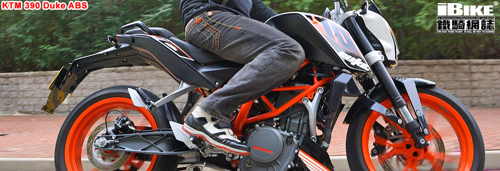

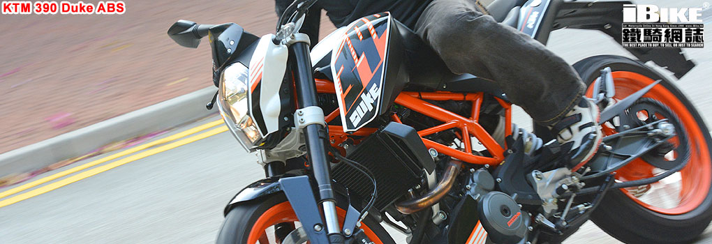

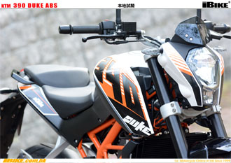

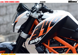

390 Duke引擎和200 Duke的引擎設定都是四衝水冷單汽缸DOHC 4活瓣,但390 Duke馬力由26hp上升至44hp,扭力由2kg-m上升至3.6kg-m,升幅分別是69%和80%!鍛造引擎活塞,汽缸壁鍍上Nikasil合成物,耐磨耐熱。
兩者車身呎碼完全一樣,390 Duke車重只比200 Duke重了10kg,但引擎出力暴升,所需轉數也有所下降。另一方面,200 Duke的缸徑衝程比率和引擎壓縮比都較390 Duke為低。200 Duke的缸徑衝程比率和引擎壓縮比分別是1.469和11.5:1。
390的缸徑衝程比則是1.483和12.6:1,打破了排氣量較大的型號,缸徑衝程比和引擎壓縮比都會較低的慣例。
全新引擎只重36 kg,卻能輸出44hp馬力!更用METZELER象牌頂級的M5輪胎。趣,會比200 Duke高出以倍數計!

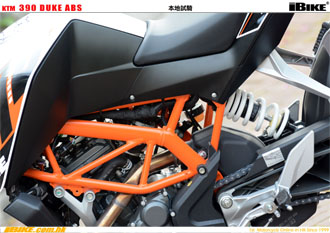

390 Duke身負KTM先進的輕量化低重心高剛性車架設計及製作技術,頭尾避震都是WP貨色,頭叉也是倒立設計,直徑更和RC8 R相同的43mm,高速表現穩定,操控極限推得更遠。
390 Duke的制動規格和200 Duke完全一樣,都是徑向式四活塞制動卡鉗配300mm碟 ,和Bosch 9MB兩路式ABS系統。
