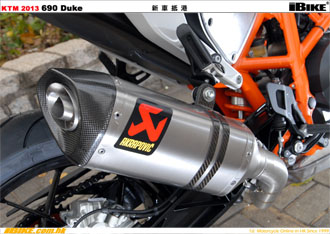

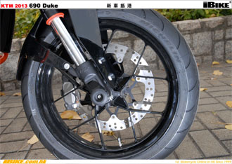

新車已裝有akrapovic死氣喉,WP頭尾避震都可以全功能調較,新款尾避震是pro-lever連桿式設定。還有頭煞車卡鉗採用Brembo M50單件徑向式卡鉗,比起以前的卡鉗輕了6%,但剛性更強。

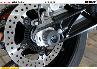

Duke 690 R配備了Bosch 9M+ ABS系統,這套ABS系統除了可以防鎖轆之餘,也有防起尾(anti-rollover)設計,和supermoto mode滑胎模式。
每匹馬力只需應付2.13kg車重
Anti-rollover是當感應到尾輪在制動時離開地面時會自動放鬆頭制動。而supermoto mode則容許騎士鎖上尾胎滑行。

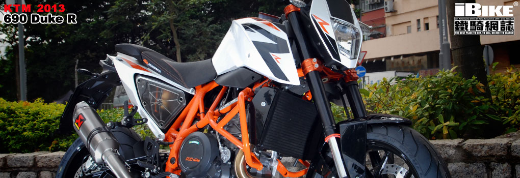

和標準版相比,R版的車架較高身,避震彈簧較硬,油壓過濾彈簧動作的衰減度也更強。腳踏、轉向把手和引擎護架都是新部件。跟車巳裝有原廠頭尾pk膠,

43mm直徑的倒立前叉,左叉負責受壓調整,右叉負責回彈調較。橙金色電鍍的上眼鏡碼也是全新部件。

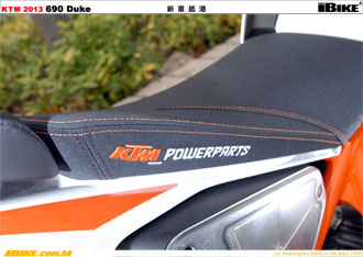

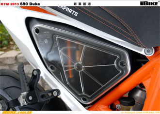

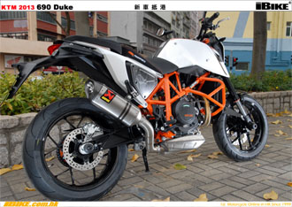

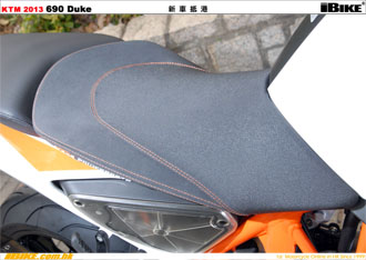

外觀方面,新車的風格蓋由界色改為透明,既美觀又實用。新座墊再送一個原廠尾seat蓋,令Duke R馬上變為單座。迫力手泵和合金輪圈,都是新款式。

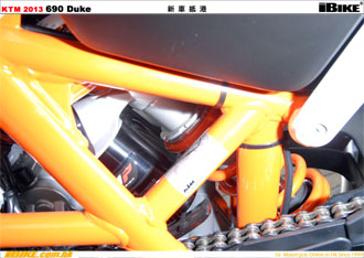

負有氮氣樽仔的尾避震,可以獨立調較低速衝擊和高速衝擊的油壓反應,令新車可以在更多不同路況下都有最佳表現。

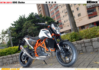

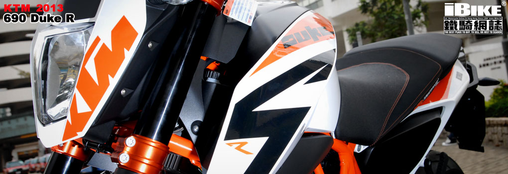

690 Duke的頭燈在12年由上下魚眼改為方燈,油缸線條更有肌肉感。
你可以當它是街車,也可以當它是supermoto,也可以當它是特技車streetfighter,視乎閣下技術而定,690 Duke R都可以一一奉陪。
