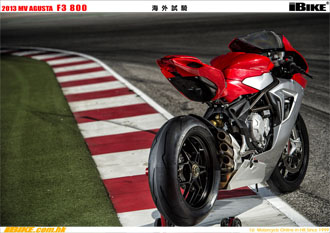

MV Agusta自研發出F3 675之後,叫好叫座信心大增,添食推出直三800乘勝追擊絕對是搵錢妙計。F3 800在600身軀內植入了800機器,峰值馬力有148hp,令人無法抗拒。我在Misano賽道上總共試了五節車,這次是我第五次在這條賽道上試車。靚賽道再加上試正車,今次真係飽晒。
在第一節試車時,我只用了數圈暖身,便把油門盡開。Traction control設在第二級,馬力模式是sport mode。F3 800的加速力很強,車架表現輕快而穩定,高手上座更是如虎添翼。
但在直路上每次我由三波轉上四波時,EAS電子輔助轉波器出現問題,迫我要回復極力子操作才能轉上四波。在第二節試車我馬上改選了另一臺F3 800,便沒有遇到這個問題,說明這只是個別測試型號的調較問題吧。
和F3 675一樣,有轉向釘把會更好!
Steering damper轉向釘把不屬標準裝備,必需另行購買。試騎樣本也不設釘把,我在T6以三波出彎,未上四波前頭擔開始發抖,出現跑車出彎過急的典形tank slapper現象。應付tank slapper方法是減速,同時上身向前傾夾實油缸坐穩,雙手放鬆不要和把手對抗,情況便不會失控惡化。於是乎我由下一圈開始,在相同位置出彎時提早轉上四波,打軑情況便得以解決。

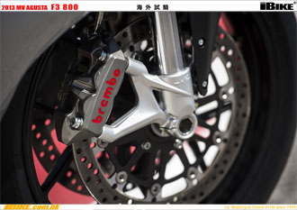

Marzocchi 43mm USD倒叉和Sachs尾避震的表現維持MV跑車的一貫水準。相比起675,800的煞車系統更高級,配備Brembo單件徑向式卡鉗。
車重只有173kg,配上頭120/70-17,尾180/55-17Pirelli Diablo Supercorsa輪胎,抓地力豐厚充沛。制動表現也相當優異。

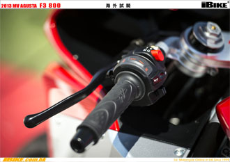

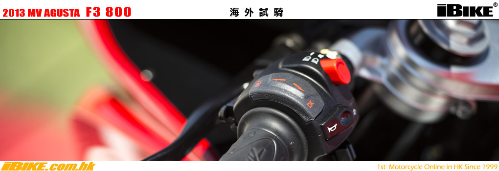

八段調較的循跡系統和駕駛模式可以在行車中調較,但老實說戴了手套後要在行車中操作也真有一點難度。
我在賽道時大部份時間都把traction control設在第一級,有試過在新胎時用第二級,也試過把traction control關閉跑了數圈。
Traction Control調較心得
我的意見是Traction control設在level 1很合適,如果關了也很有趣,但有點冒險。
新胎咬地力未足時,使用Level 2較佳。而動力模式我不喜歡sport mode,因為在賽道中有些彎如果我用一波出彎的話,sport mode太猛了。如果使用normal mode的話,我可以保持一波出彎而不用選用二波。
其實無需用盡引擎轉數,因為sport mode或normal mode的彎速也差不多。用Normal mode時我對操作油門的自由度更高。
