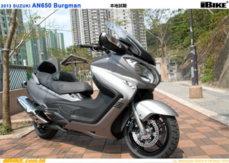

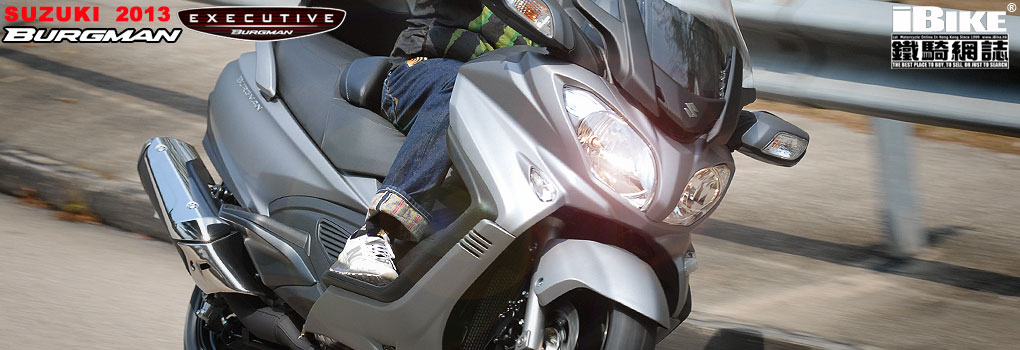

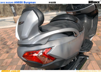

新款車頭和車尾都刻意地切走以往的圓潤感覺,新車線條更尖更骨感也更破風。在後巷泊位或在窄路掉頭時,頭尾會更易睇位和更慳位。

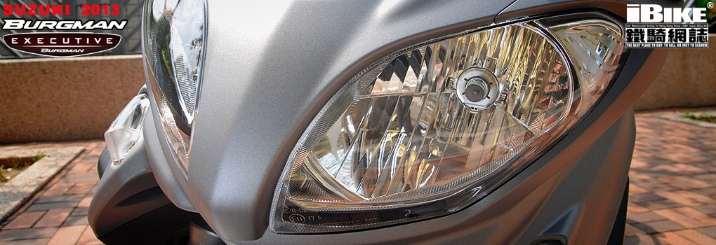

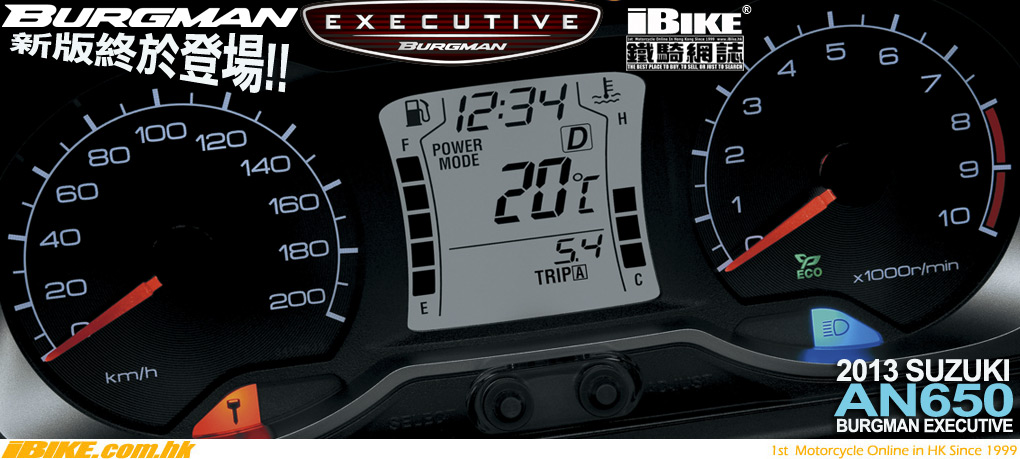

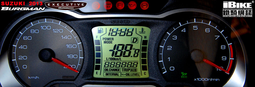

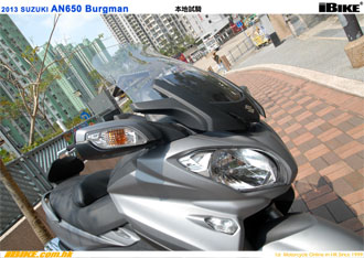

為照顧新人,先再溫新車的改動之處。改款後的AN650新頭燈,無論是任何情況都是雙燈齊亮。新錶板,新尾燈 ,新啡呤都令AN650年輕了十年。泊車手掣也有改良,由車頭改在座下前方,操作更方便容易。
新車的引擎較舊款慳油,據廠方表示慳油幅度達到15%。 錶板上更備有ECO慳油提示燈。以省油為先,駕駛樂趣為後的慳家人最愛。

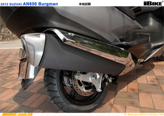

AN650引以為傲的SECVT波箱內的極力子片有改良,縮短 起步反應時間多達35%。排氣系統換上新款三角形死氣喉,倍添年輕感覺。
鋼管車架結合鋁合金搖臂,軸距1595mm,頭尾避震行程分別是110mm和100mm。 其實2013年的AN650,引擎排氣量和缸徑行程全部不變,車身呎碼、轉向幾何都沒有重大改動。

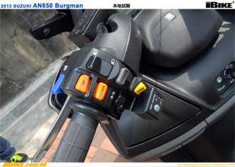

掣盒佈局和以前一樣,舊車主可以立即上手

把AN650的靠背前移一格,上身無需刻意坐後都可以垂直坐姿也能享受到靠背。電動風檔、轉向把手和座位的關係相當中性,長途駕駛不疲勞。

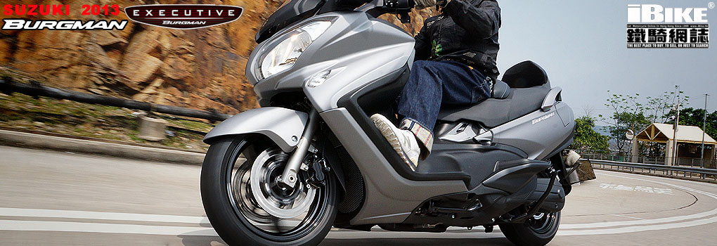

新車的重心比以前低。推車也較輕便,舊款AN650皮帶拖著車輪的感覺,來到新款竟然減輕了很多,令推車更輕快。
不過和530相比,530仍然似車仔,車身即使大幅傾斜仍然不重。而AN650可以大幅傾斜,但真係重。所以推車時和上大架的輕快感,仍不能和TMAX相比,但已比舊AN650慳力好多。

隨著強手湧現,AN650不能再被稱為跑羊。但豪華程度和雙騎的舒適度,仍是不能被取替的。騎士靠背可以作50mm前後移動調較,電動調較風擋高度、發熱把手及座位、車頭三廂式儲物空間並不會差過BMW C650 GT,但價錢卻較BMW便宜。

老編最喜愛的改動部份是AN650的全新錶板。這個新設計終於追回現代審美觀,讓人好好享受一下在夜晚駕駛AN650的樂趣。

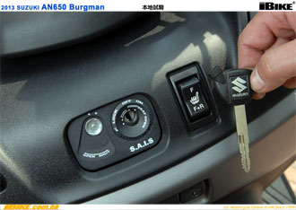

防鑽匙蓋和SAIS晶片車匙也是一個很好的防護,香港的AN650失竊率也很低,車主晚上睡得安穩,絕對是賣點。

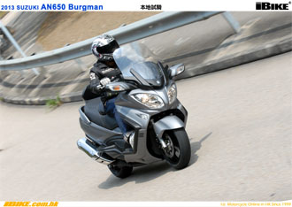

頭擔穩定感很強,起初有點抗拒轉向的感覺,但一扭軑車身便馬上傾側,並且很願意地保持在斜側的狀況。
頭尾制動表現中性,但ABS的介入比較自然。試過收車時見到ABS警示燈閃過,但迫力牛角和車身狀況都沒有異樣。

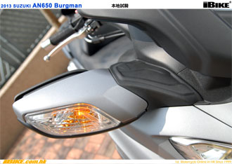

電摺後鏡和電動調較風檔高度都是十分便利的設施。無段上落的電動風擋在操作時十分寧靜和快速,很好玩。

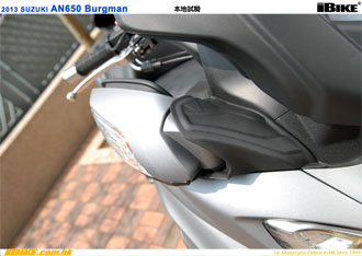

電摺後鏡的呎吋比舊款細小更流線,最重要是在紅隧前攝車罅時不似舊款咁阻。舊款an650在攝車時摺了雙鏡會有更好的演出,而新款AN650的後鏡明顯地縮回正常呎吋,即使不收摺鏡,也可以正常地攝車。

新款車頭和車尾都刻意地切走以往的圓潤感覺,新車線條更尖更牙感也更破風。在後巷泊位或在窄路掉頭時,頭尾會更易睇位和更慳位。新an650仍維 持雙燈齊亮的優點,同級對手之中只有srv860也是左右雙燈同時亮起。錶板造工精緻優良,簡直像行政級房車一樣。警示燈未亮起前是隱藏的,整體氣息都是高檔貨。
