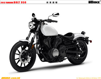

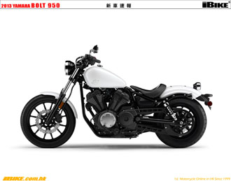

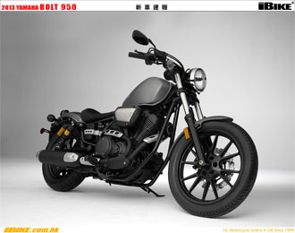

為創出更好銷售佳績,Yamaha在美國售賣的重形美式巡航車自2006年起,全都歸入在1994年創立的Star Motorcycle品牌,獨立於Yamaha的市務部,可以自主營運及推廣。

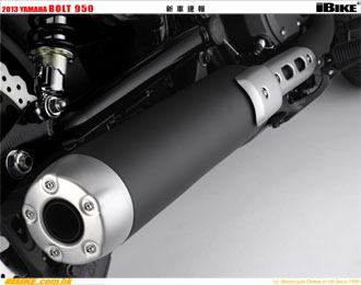

在2010年面世的XVS950,撥入北美Star Motorcycles系列名為V Star950。現在被大幅簡化,換上一個新車架,供油程式、引擎進氣和排氣系統也經過修改,易名為Bolt和Bolt R。

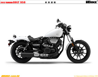

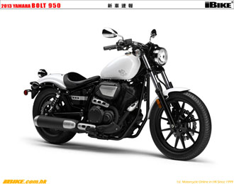

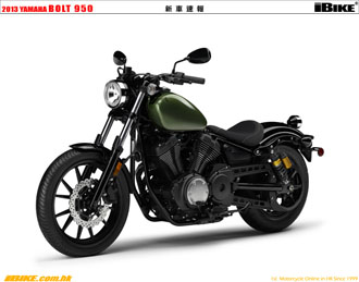

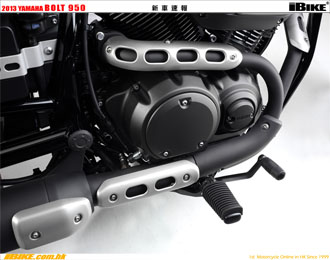

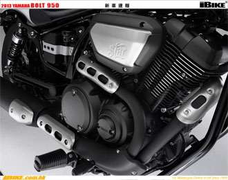

引擎仍是942cc 60度夾角的V2風冷引擎,SOHC兩氣閥。Bolt車身纖巧和線條修長,氣息年輕化,並奉行Less is More簡約信條,總之簡單就是美。新車會率先在北美市場四月尾上架,而Bolt R則在夏天才能推出。車廠也為Bolt準備了大量飾品配件。
Yamaha認為,擁有巨形頭尾沙板,高風檔大腳踏的笨重美式巡航車仍然流行,但在五年前更流行,在八年前的話就更加流行。
換句話說,笨重的美式巡航車,流行熱潮在北美正在減退。Yamaha需要推出一些運動性能更高的車款來吸引年輕一代騎士的注意。

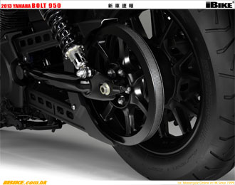

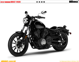

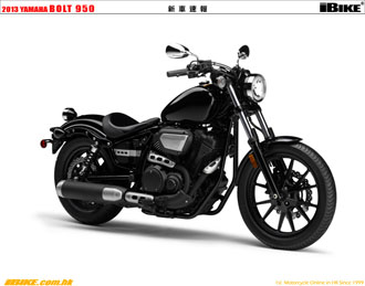

Bolt頭輪直徑是19吋,主攻直路的穩定感。尾輪直徑是16吋,主攻加速時的衝刺感。尾胎闊150mm,是為了保留彎路的靈活性。1570mm軸距和690mm座高,仍然保留美式巡航車長而低的操控特質。很多平衡或駕駛技術差或者是短腳騎士,都很喜歡美式巡航車可以雙腳踏實著地的低座設計。

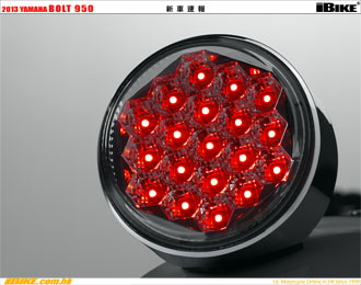

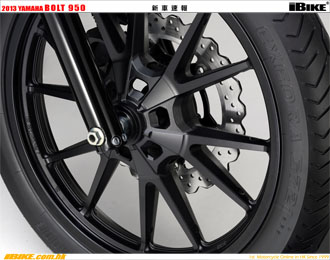

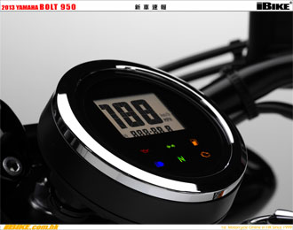

以Performance Bobber自居的Bolt,仍然是復古外型的Bobber style,卻配上LCD錶板和LED尾燈,鋁合金輪圈和菊花迫力碟。

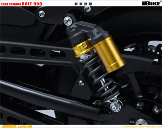

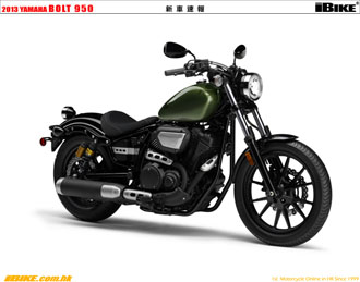

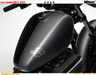

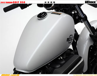

新車分為標準版和R版。R版的油缸專用圖案,座墊物料採用鹿皮紋,尾避震有氮氣樽仔更有運動感覺。
Yamaha統計過,在北美超過一半的電單車的排氣量都在1公升以下。所以推出950cc的Bolt作為中長期的策略性產品。以市尚簡便和靈活,專攻都市短途的代步客。
老實說,Bobber電單車的實用性能不算高。除了油缸容量小,避震行程短,載客不太舒適之外,也沒有儲物空間。既不利雙騎長途行車,也不利高速駕駛。不過操控表現挽回不少分數,是一臺以個人主義玩樂為重的電單車。
兩款新車售價分別是7,990和8,290美元,預料首年可賣出六千臺。

單筒避震,71mm行程
Bolt R尾避震有氮氣樽仔

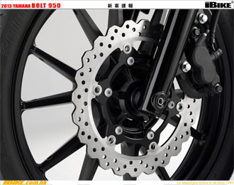

298mm雙煞車碟配兩活塞卡鉗
298mm單碟配單活塞卡鉗
