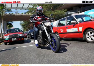

相宜的售價,輕盈的車重,低矮的座位,都擊中香港車迷的神經。今時今日,不需十萬元,可以買到一線大廠出品、高性能大馬力、全新車款、全新直三引擎,真係抵到訓著覺都笑番醒。
今次試騎我們找來資深車手關英豪Simon
Kwan和思思負責操刀。Simon主試城市道路,而思思主試山路。
試完車後大家都對MT-09讚不絕口,
除了被MT-09豐厚的扭力輸出很滿意之外,對新車操控和親和性也推崇備至。
可以雙腳著地的低座位、輕巧的車身,都是優點。
因為扭力不似跑車般要在高轉時才會出現,所以駕駛MT-09的技術門檻相當低。尤其是當Simon知道新車售價竟然如此低廉
,但性能和操控卻如此高時,簡直有落淚的衝動。
而思思平時以綿羊代步,假日則以跑車玩樂。今次再試街車,十分滿意MT-09既有街車的舒適,又有高性能表現。

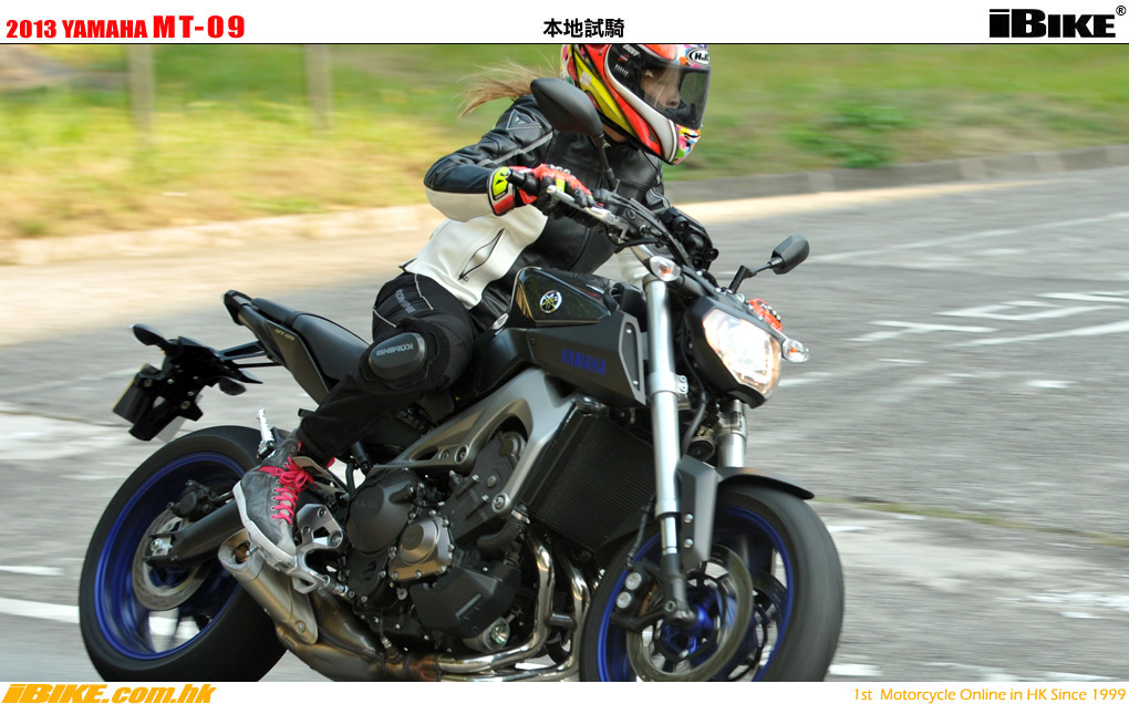

車身頭尾都是配搭17吋直徑輪圈,十柱式鋁合金輪圈是全新設計的項目。頭尾胎分別是120和180mm |
MT-09配備Yamaha全新研發的直三847cc直三引擎,結合四汽缸高轉活躍和兩汽缸的充沛低扭兩者特性,強調即時油門反應。峰值馬力在10,000轉時115bhp,在8000轉時扭力有8.9kg-m。同廠直四引擎FZ8的輸出只有106.2ps和8.4kg-m。MT-09無論是馬力和扭力,兩者輸出都更高。
和其他三缸街車相比,Yamaha MT-09的定位,以身位壓住675,直追公升級的三缸街車。MT-09是一臺又便宜又高性能的新車款。讓鐵騎士多一個相宜選擇。
MT-09的引擎缸徑和衝程分別是78mm和59.1mm,鍛造活塞,120º曲柄,相位點火時序為0º,240º和480º,扭力輸出線性。全新六速波箱和離合器,緊湊輕巧。電子油門備有YCC-T電子油門和Yamaha
D-mode可轉換的動力模式。YCC-T電子油門由電腦控制的噴咀和蝴蝶掩,接收了人手指令後,再計算當時車速、波段、溫度和風油比等資料,然後以百份之一秒的間斷速度,不停調較供油份量和活瓣的開啟角度,以製造最準確,效益最高的燃燒效果。

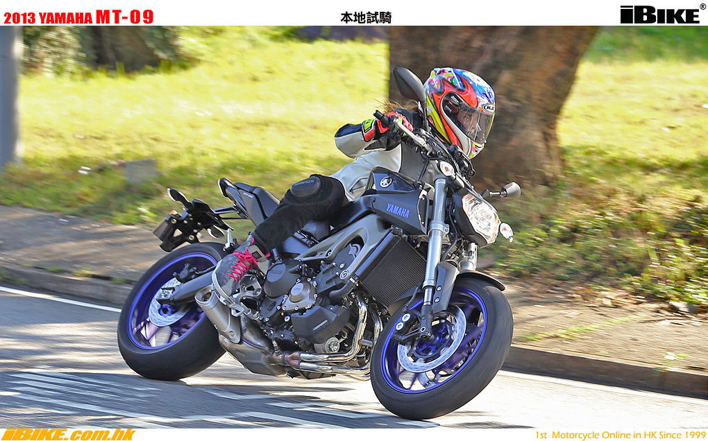

新車最令Simon欣賞的地方是引擎,表現順滑細緻,power
band又闊,震動感又輕微。此外,前窄後闊的座墊設計,既容易落腳又坐得舒服。再加上MT-09車身非常輕巧,推車泊位都可以很輕鬆。 |

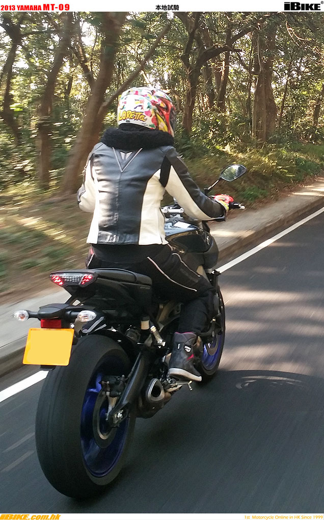

輕盈的車身相當適合在山路中遊走,壓彎動作寫意流暢。
行車時要轉換動力模式,只需按mode鍵同時收油,便可再選擇動力模式。
思思騎住全新MT-09週圍去玩,相當開心。

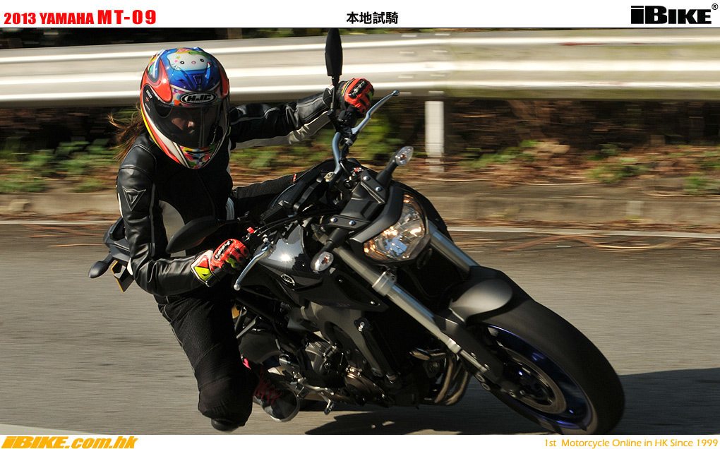

思思補充:
全新Yamaha
MT-09車身輕巧,操控非常靈活,STD制式起步0 -
5000轉的頭和中段低扭真是好強勁,standard mode 或A mode
都有想起頭的情況,完全顯得馬力十分強勁。
在駕駛彎路的時候,感覺好像部車帶領著
我入彎一樣,沒有任何難度,過程十分流暢。
原廠輪胎配上石橋BS S20高性能型号,
在大帽山地上有山水情況下都沒有甩尾打滑
現象出現,表现滿意。
MT09
的一字形把手比較一般街車把手高及闊身。頭尾避震偏軟,頭尾迫力超好收。
