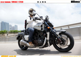

當年的香港電單車傳媒更向VMAX冠以「魔神」的稱號。VMAX 1985 - 2006日本版馬力是98 HP。不同年份的加拿大版馬力分別是130 HP/135 HP/138HP。歐洲版則是140 HP和145 HP full power版。後期日本逆輸入版也是145HP歐洲full power版。第二代VMAX首現於05年東京車展,三年後落實投產的VMAX,保留了90%原著概念精神。
第二代VMAX當然比第一代VMAX更利害。雖然同樣以水冷V4機器為基,但排氣量由1198cc提升至1679cc,壓縮比由10.5增至11.3:1,馬力激增至200ps,扭力由10.5kg-m提升至17kg-m。

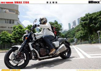

忠實魔神DieHard Fans - 車主譚先生

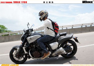

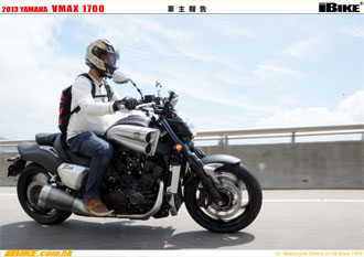

今次主角譚生是VMAX的忠實支持者。對以前的VMAX 1200,評價是直路狂,彎路亡。攻彎性能不提也罷。

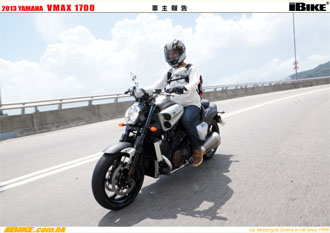

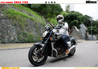

今代的VMAX 1700,譚生表示進步很大,彎向性能變得更強,性能表現更全面,也很適合日常代步之用。雖然VMAX 1700在慢車時容易積聚熱量,但對騎士的影響不算大,雙腳也沒有滾盪感受。只是在慢車平衡時,需要在把手施予多一點力度去維持車身平衡。

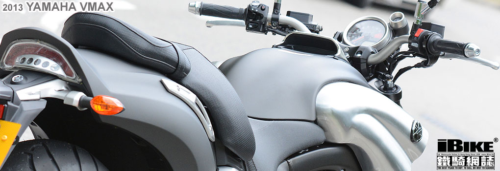

VMAX 1700的座位雖然不算高,但闊度十足。人坐上車後,雙腿會被飽滿的車身張開。再加上中置的腳踏會頂住小腿,
所以腳短又無乜慢車平衡技術的人,坐上車會有一定壓力。
天天用車,1700cc也是代步腳車
除了落雨之外,譚生每天返工放工都是騎著這臺V4魔神。辛苦嗎?譚生說不辛苦,極力子也不算重。騎上VMAX 1700,只會恨香港路太短。那油費貴嗎?預計每公里油費約為HK$1.5。
貴不貴,視乎閣下財力而定。有一次老編和一朋友傾車經,他的R35經過改裝之後,每次入五百蚊油,只可行70公里。即係每玩完一轉車,都要去入油。但他認為冇問題。所以每公里1.5油費,還有誰認為有問題?

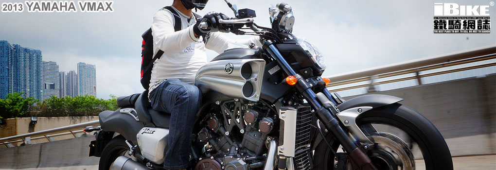

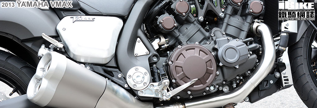

VMAX 1700不單只有鍛造活塞和銥合金火咀,更配有躍馬YZF-R跑車的頂級科技,包括在7,000rpm時啟動的YCC-I可變進氣技術和YCC-T Fly-by-wire電子油門。
現代裝備更包括油壓逆滑式極力子,五前速軸傳動,ABS防抱死煞車系統,四出二再出四排氣喉,內附EXUP排氣回壓可變閥門等等。
VMAX使用三組獨立的微形處理器,分別控制電噴供油、點火、YCC-I/YCC-T和其他電子功能。

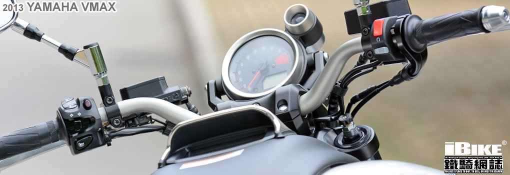

轉波警示燈、波段顯示、水溫計、燃油計等一應俱全。
1985年面世的VMAX,夠經典,夠原創。09年雖然全新製作全新洗煉,但最重要仍然保留最初魔神的原髓。
世上沒有其他電單車擁有VMAX如左輪手槍般既風盒進氣造型。
B-King的入氣口只是裝飾,但VMAX的四孔式進氣卻是貨真價實的設計。

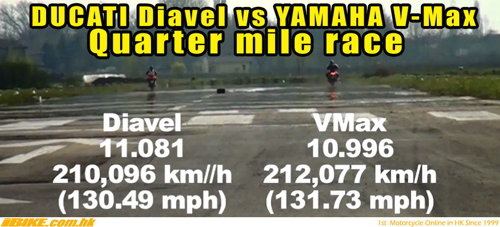

VMAX 1700 vs Ducati Diavel 1/4英里直線加速比拼
參考海外VMAX vs Diavel的1/4英里直線加速比拼,Vmax比Diavel高一線,但分別沒有想像中大。
原因是VMAX車身重量比Diavel重70kg以上,在靜止起步時相當蝕底,全靠17kg-m扭力的優勢,粗暴地趕過Diavel。
