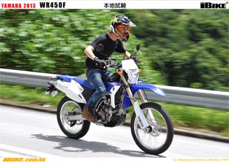

車主阿龍,電單車牌齡有五年。之前的座駕是Yamaha WR250R,騎了幾年後開始發覺唔夠馬力,所以升級轉用WR450F。
呀龍表示,駕駛感受係油門反應快,高速好穩定。車身輕,容易操控。高速時又唔會甩尾,外型也非常吸引。整體來說相當滿意。

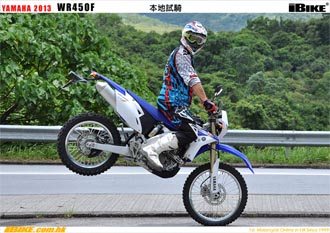

大B 賴智豐試車感受 (1)
但WR450F是可以合法在道路行駛的電單車,配置了頭尾燈組、電池,電撻,重量增加了不少。但操控的輕快度和準繩度,仍然和250非常接近 。
WR450F的車架和YZ250F的車架一樣,所以車身很窄,也很輕巧。但配上450機器,令動力和沉穩度都再上一層。在泥地行車,我可以很輕鬆地以80km/h高速行走。在碎石路行車更見WR450F的穩定性。在碎石的行車,常見尾輪會左右擺動。但WR450F卻像有一條無形的直線路軌,車尾沒有擺動!可見WR450F的操控性實在強勁。
WR450F的車架源自2010 YZ車架 ,在2010年獲得美國雜誌最佳操控評價獎
大B 賴智豐試車感受 (2)
我留意到WR450F配備了和YZ250F一樣的Showa尾避震。但因為450車身較重,令到尾避震效果在450表現較軟。好處是泥地行車會較舒適,轉向把手的打手感覺也較輕微,穩定性較高。
450和250使用相同車架設定,是操控上佳的主因。因為排氣量的優勢,令到450的低轉出力比250更廣闊更豐厚。
當把轉數保持在6000rpm以上時,WR450F的引擎表現最精神。再加上450新車頭牙採用14齒,令扭力分佈更平均,在低速時用三波或四波行車,仍有待命候發的扭力。
如果要把450真正放入比賽環境之中,以頭牙14齒尾牙50齒為例,配備全套道路行車組件的450會輸在爆發力不及250 kit車。450的馬力輸出較平穩,段段都有。這設定很適合新手泥地上發揮。
而我們參加比賽的YZ250F kit車的setting會比較集中在高轉輸出,馬力甜區一到,爆發力很利害。相對上對個人的駕駛技術要求較高,比較難掌握。
另一方面,如果WR450F的車主肯拆走那些為行走道路而添置的裝備,並把電腦進行解碼重編,效果絕對會是脫胎換骨。
如果把WR450F只放在馬路上行車,馬上會發現頭三個波很適合上斜,而四波和五波則主力跑高速。它的最大缺點是原裝車極速只有120km/h,亦因為450在6000rpm以下時的輸出較平淡,在泥地上便OK,但在馬路上便會覺得力度不夠剛猛。再加上WR450F的油缸容量不高,續航距不算長。
另一方面,雖然WR450F車身高,但在高速行車時,即使放開雙手,車身仍然穩定,把手不會打軑,頭擔不會震,令人樂在其中,信心十足。

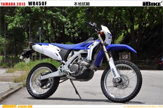

2013 Yamaha WR450F規格表
水冷四衝單缸DOHC 鈦合金5氣閥
95 mm x 63.4 mm
壓縮比 12.3 : 1
449 cc
鋁合金車架
傳動系統 濕式多片5前速鏈傳動
電子燃油噴注系統
KYB 48mm倒立前叉
300mm行程,全調功能
單筒油壓避震
295mm行程,全調功能
80/100-21M
120/90-18M
碟煞
碟煞
2,160 x 825 x 1,275mm
1465mm
最低離地距 335mm
960mm
濕重
124kg
7.2公升
