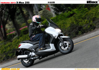

Alex 試駕感受
X-MAX 250似是一臺YP250 Majesty的縮水版,車細較窄較高,避震偏硬。比起YP250少了一份舒適,但多了兩分操控。雖然重心偏高,但轆大很穩定。加上坐姿有點似Runner,操作姿勢較為前傾,帶點街車化,入彎控制較低座位12吋轆的綿羊來得更準繩。
X-MAX是一臺較為注重中尾段表現的綿羊。引擎在4000rpm以下表現較悠閒,在 0-40km/h表現一般,並沒有刻意強調低扭輸出。由5000-8000rpm則是引擎最精神的區域。但當速度累積至50km/h以後,車速便會漸入佳境。
由50km/h推上100km/h表現爽快,以時速110km/h輕鬆巡航是X-Max的強項之一,這 時引擎表現仍然輕鬆,車架表現扎實穩固。
如路況可,極速可推上135km/h。唯一要投訴是X-Max的避震表現偏硬,似要賣弄它的運動性能而忽略了舒適性。
