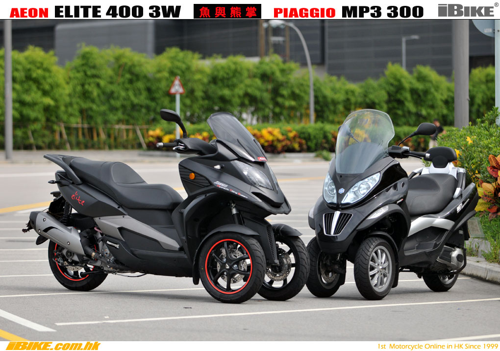

Piaggio MP3是可以傾側車身轉向的雙頭輪綿羊,抓地力和制動距離都勝過傳統二輪綿羊。近期有另一款採用相近設定的後起之秀Aeon Elite 400 3W引入香港,令到三輪綿羊市場更見熱鬧。
為了方便大家加深了解兩款車的分別,我們特意找來Piaggio MP3 300和Aeon Elite 400兩款三輪羊同台亮相,讓大家更容易找出兩者的分別,從而選擇合適自已的車款。

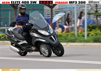

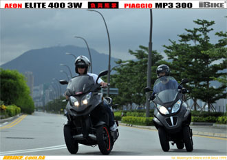

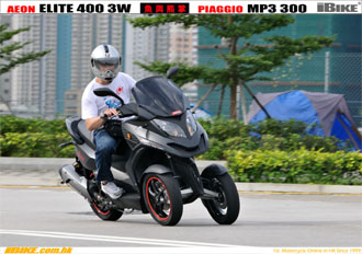

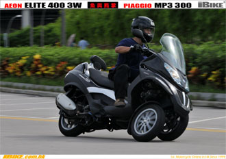

兩車在操控上最重要的分別,是MP3自由傾斜擺動的頭擔,令高手感到很自在,沒有約朿。
而Elite的油壓作用,令頭擔更穩定,但同時喪失了一點隨意感覺。
Elite壓車需要更多力度,而MP3可以更快速地調整車身傾斜幅度。
如果Elite的油壓管束作用輕微地減弱一點,會更適合高手使用。
現在Elite以穩定為先的設定,較適合新手選用。

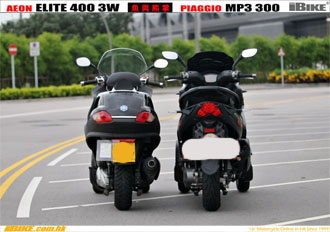

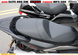

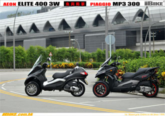

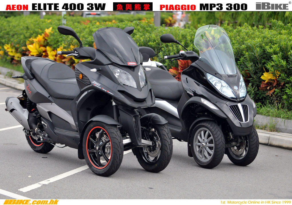

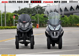

兩車泊在一起,馬上見到Elite 400車身呎碼較大,頭輪跨距也較闊。
攝車?泊骨位?肯定是MP3較方便。但身型高大的人,選擇Elite 400會有更多駕駛空間。

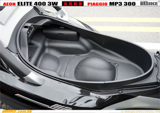

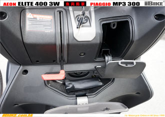

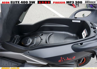

兩車座下儲物佈局完全不同。
MP3有前後兩個艙門存取物件。
所以擺放大件物件較方便,
也可收納兩個更大呎吋的頭盔。
但是Elite更方便安裝尾箱,
如果一定要安裝尾箱的車友,
選擇Elite更方便。

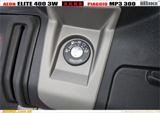

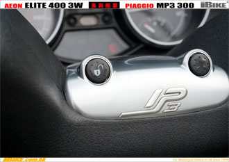

MP3用電掣開啟兩個艙門,感覺較高級
Elite用扭匙拉威也的方法打開座位,
較傳統但不用擔心電力問題。

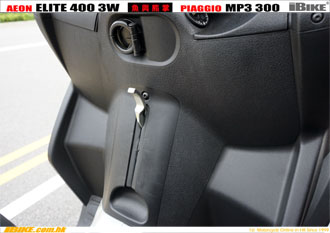

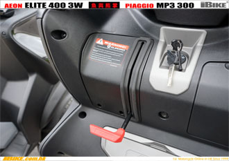

兩車鎖頭擔和鎖迫力的設計也不同。
MP3鎖頭擔和拉尾迫力是分開兩個步驟,
而Elite是一支桿同步控制頭擔和尾迫力,較為方便。

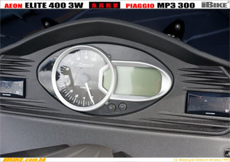

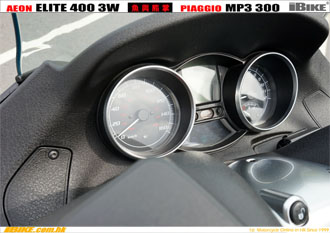

論錶板佈局和華麗程度,
Piaggio MP3較Elite更有房車感覺。
Elite的水溫和氣溫顯示放在左右最邊的位置
也不太方便觀看。

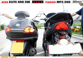

<<<-----Elite尾燈組件是LED規格,較為鮮亮

後座雖然以Elite較為寬闊,
但乘客腳踏離座位很遠。
身形細小的人,坐上Elite後座,
分分鐘踩不到腳踏 ------>>>>
<<<--------MP3的乘客腳踏近得多,
                    一般女乘客會較喜歡MP3。

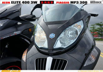

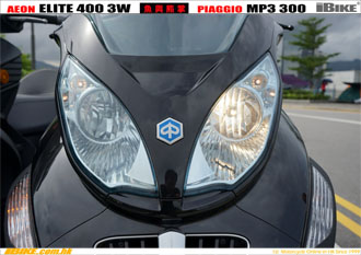

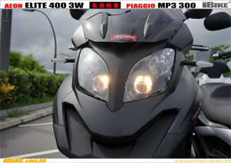

<<<--------MP3大燈
Elite大燈 ------>>>>
<<<--------MP3高燈
Elite高燈 ------>>>>

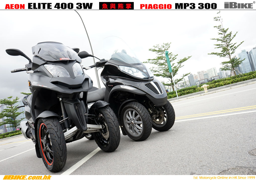

MP3沒有油壓管束車身左右傾側,
操控較似傳統二輪電單車,
選擇Elite的理由,也可能是你不選擇它的理由:
Elite頭擔的油壓為車身傾斜提供阻力和穩定。
再加上Elite 400頭輪跨距更較闊,
更有三輪電單車的味道。
