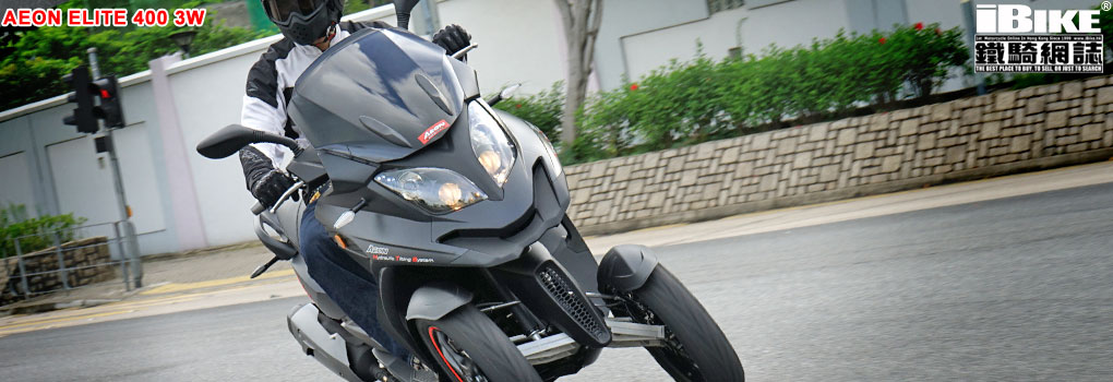

Elite 400 3w是電單車,不是機動三輪車

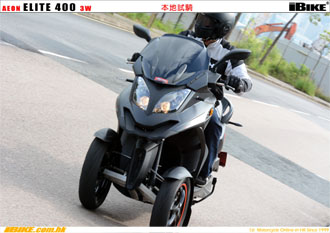

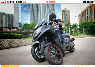

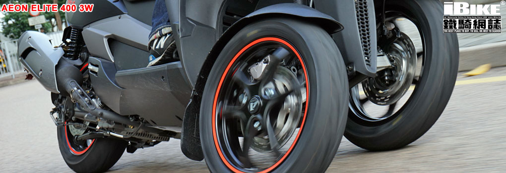

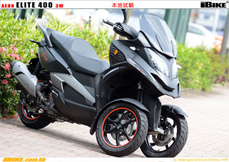

看見Elite 400 3W的巨型雙頭輪拋出車身以外,還以為它的頭輪跨距達到機動三輪車的標準。豈料這完全是錯覺。原來Elite 400 3W的頭輪跨距仍在420mm以內,是電單車,不是機動三輪車。
但新車的頭擔在左右傾斜時有油壓管束,令到Elite 400 3W在彎中的支撐感和安定感,令人刮目相看。

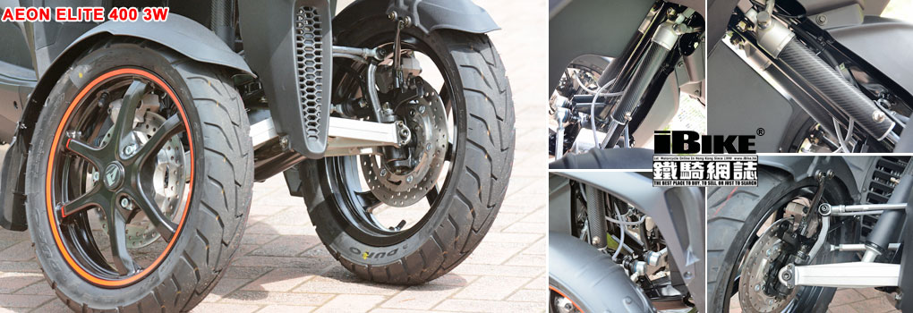

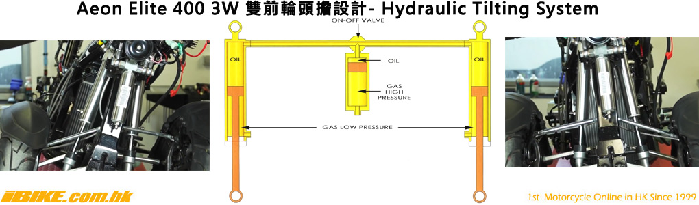

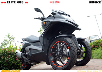

因為這套Hydraulic Tilting System更輕巧,結構更簡單,所以車頭面積可以做得更細小。再配合頭14吋尾15吋設定,更覺Elite 400高頭大馬,外型更威武動人。
雖然Elite 400 3W不是機動三輪車,但一樣有腳踏式制動,只是Elite的頭輪跨距仍然在420mm之內,可以泊電單車位。

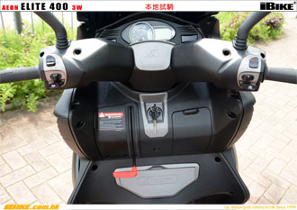

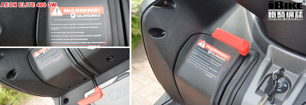

鎖頭擔的推桿操作方法是拉下是Lock,推上是release。簡單講,見到紅色桿頭在上,便可以開車。

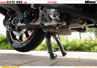

Elite 400 3W有泊車大架,如果不想起大架又要長泊的話,按下紅桿後還要鎖軑,防止別人多手鬆開鎖桿。
Aeon的Hydraulic Tilting System輕巧,結構簡單
中間氣樽可以自行打氣調整氣壓,但廠方不建議車主自行修改氣壓。

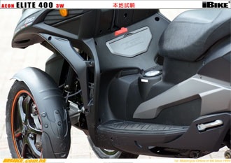

車頭下方有兩個小量儲物地方,並有12V供電插座

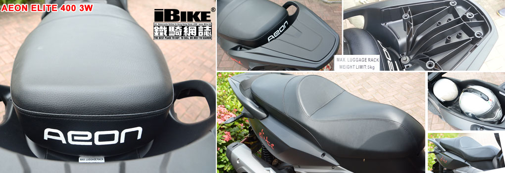

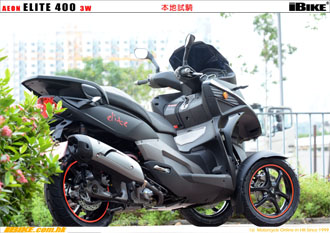

車尾扶手行李架早已預留尾箱鑽孔,
一上底板即可安裝尾箱,超方便!
座下可以輕鬆收納一個full face和一個開臉頭盔

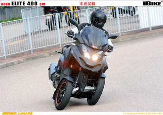

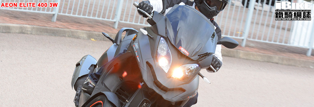

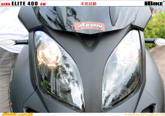

雙高燈雙低燈設定,行車時不是獨眼龍
泊車上架操作方便,所需力度只比綿羊重一點。

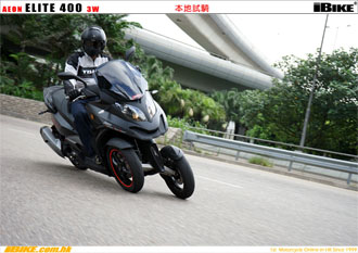

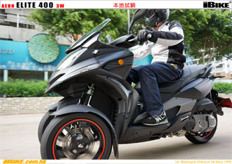

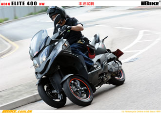

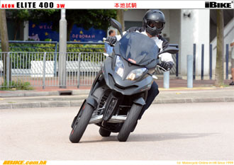

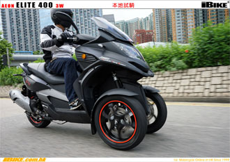

在車速不高的情況下,騎士也可以放心把體重往內彎方向傾注,
配合推軑動作,Elite 400 3W的出彎又快又定又順,駕駛樂趣相當高。
不過,如果騎士未習慣或不相信這套油壓特性,便會覺得壓車時明顯阻力。
同時也不敢把體重傾注時,便會覺得怪怪的而不敢貿然開快。

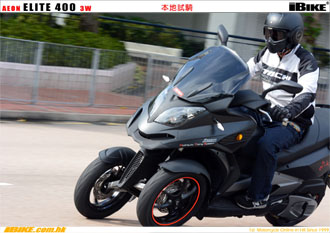

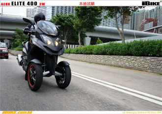

Elite車身傾斜時有油壓支撐
相信大家最關心的地方是新車的駕駛感受究竟和MP3有何分別。Piaggio MP3的左右傾側是沒有阻力的free flow設計,所以壓車時感覺和正常電單車差不多。好處是壓車速度可以很快。壞處是停車時如果唔想落腳,一定要鎖頭擔。
而Aeon Elite的頭擔在左右傾斜時有油壓管束,令到車身在彎中的支撐感和安定感,令人刮目相看。
停車時即使不鎖頭擔,只要車身棟直,雙腳也可以不用落地。全靠油壓阻力讓車身不會傾側。在車速不高的情況下,騎士也可以放心把體重往內彎方向傾注,配合推軑動作,Elite 400 3W的出彎又快又定又順,駕駛樂趣相當高。
不過,如果騎士未習慣或不相信這套油壓特性,便會覺得壓車時明顯阻力。同時也不敢把體重傾注時,便會覺得怪怪的而不敢貿然開快。

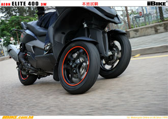

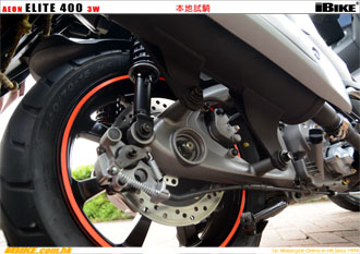

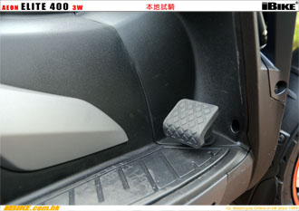

需要時間適應的地方還有它的聯動迫力系統。Elite 400 3W有左右迫力牛角和右腳迫力腳踏。全部都是聯動設計,啟動其中一個制動機關,頭尾三輪都全部有制動。
聽落好正,但原來這設計有它的脾氣。如你同時扣左右牛角時,會覺得迫力桿好硬,拉唔入。如果扣迫力桿同時踩腳踏,你會感到迫力桿在你踩腳踏時會向外彈出。
原來你正在和自己鬥力。最佳的操作方法是只用其中一個制動設施。即是只踏腳迫力,或只扣一隻牛角,不要同時扣迫力又踩腳踏。經過反複試驗,要獲得最強制動力的操作方法是只扣左手迫力牛角,比起扣右手牛角有更強的制動力。踩右腳的制動力雖然ok,但行程較長,要踩到很深才有效。長腳人士身的膝頭也會頂到車身。

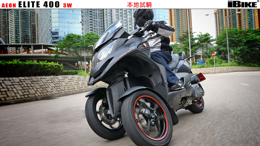

其實攻彎時把手會打軑 - 但可以不理
Elite 400 3W起步暢順,加速感良好。引擎傳至車身的震動屬於正常水平。常用轉數是4000 - 7000轉。心急者其實一起步已用到6000rpm。

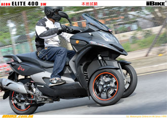

駕駛新車攻彎時有一個很不協調的感覺:車身向左右傾斜時很穩定,但轉向把手的左右抖動卻很利害。攻彎時打軑情況很明顯,如果你很害怕同時出力捉實把手的話,便只會令駕駛感覺更差。
正確的做法是不用理會。因為轉向把手的抖動,完全不影響Elite行車的入彎線位或車身的穩定性。你只需把體重向內彎傾注,同時輕輕推軑,便可以過彎又快又定又好玩。這套駕駛跑車搬身掛彎的苛重駕駛方法,在車速不算太高的情況下也可以方心享用,令到Elite 400的駕駛樂趣進一步提升。

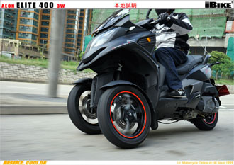

Elite 400 3W的賣相很搶眼,試車時有不少行人和其他司機都對新車感到很好奇。拍攝時更惹來不少行人駐足圍觀甚至熱情地發表個人意見。將來新車主最好要有相當耐性,逐一向途人解說。
