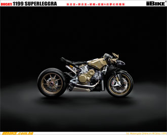

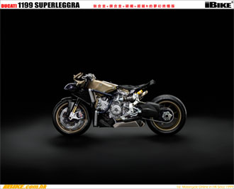

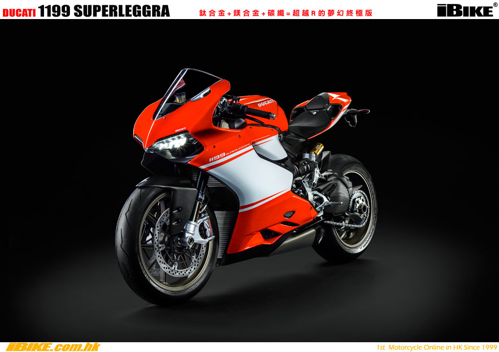

1199 Superleggera是所有1199車主的夢幻之車。因為全車內外部件採用大量鈦合金、鎂合金和碳纖維製作,再加上沒有保留的馬力調較,令1199 Superleggera的馬力超過200hp,乾重卻只有155kg。誇張的馬力重量比例,令新車在將來的歷史地位可以和Ducati另一終極跑車Desmosedici RR互相輝映。
夢幻級的1199 Superleggera,建基在1199R之上。1199的Superquadro引擎,連桿和進氣閥本來便是鈦合金製做。Superleggera的引擎,升級至廢氣閥也是鈦合金製作。活塞更採用WSBK專用的兩環式活塞 設計,既減輕重量,又可減低磨擦阻力。活塞頂部形狀也有變改,增加了壓縮比。超輕量化的曲軸經過精細的重量平衡量度,進一步增強馬力輸出。
以鎂合金製作的單殼式車架、配以Marchesini鍛造鎂合金輪圈,再接上碳纖維副車架和全車包圍啡呤,真係想重都難。除此之外,1199 Superleggera更使用聚合物鋰離子電池和鈦合金死氣喉,令重量進一步變輕。
引擎和車架上的大部份鏍絲都是由鈦合金製造。頭叉是輕量化的Ohlins FL916,尾避震是Ohlins TTX36,連彈簧也是鈦合金製作。頭制動是Brembo M50 Monobloc單件徑向式制動卡鉗,配以賽車級的MCS 19-21迫力手泵。新車的尾牙和車鏈也相當講究,輕量化的Ergal尾牙和WSBK規格的520車鏈。
原廠提供落場專用的Track only Race Kit,能再增加5hp馬力和減重2.5kg。組件包括賽車級Akrapovic死氣喉、高風擋、頭尾泊車架、精美的後鏡孔蓋和拆除尾牌、側架的工具。
因為1199 Superleggera的馬力超過200hp,乾重卻可以低至155kg,所以必需有精密優良的電子防護系統,來保障車主和提高駕駛極限。新車配備 DWC,Ducati Wheelie Control系統,配合DTC,Ducati Traction Control循跡系統及EBC,Engine Brake Control引擎牽引力控制系統。
新車配備了DDA,Ducati Data Analysis數據分析儀。1199 Superleggera的DDA系統,增設了額外感應器,負責紀錄車身傾斜角度。對分析數據有更大幫助。
如此夢幻級神車,全世界只有500臺超限量供應。
香港雖然只是彈丸之地,但仍有三位車主可以成功搶購到如此珍貴的夢幻跑車。他們的新玩具,將會於明年到港。
2014 DUCATI 1199 SUPERLEGGERA
Created without limits,
to inspire unlimited desire

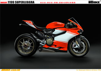

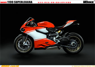

Celebrating the Italian manufacturer’s commitment to performance technology and lightweight construction, Ducati now proudly introduces its latest limited edition dream model, the highly exclusive 1199 Superleggera. The new machine combines a precious cocktail of materials such as titanium, magnesium and carbon fibre to set the highest power-to-weight ratio of any production motorcycle in history. Producing more than 200hp and weighing-in at just 155kg* (341.7lb*), Ducati showcase their innovative engineering and stylish approach to design, while affirming the maxim: “Authentic Italian Performance”.
The Superleggera follows in the successful wheel tracks of previous iconic limited editions, like the Desmosedici RR, with its exclusivity boldly underlined with just 500 examples of this extraordinary machine being assembled at Ducati’s headquarters in Bologna, Italy, each with its own individual number inscribed on the top clamp.
With its baseline starting from the already impressive 1199 Panigale ‘R’ specification, the Superleggera incorporates a magnesium monocoque frame and forged Marchesini magnesium wheels before taking lightweight to the extreme with a carbon fibre rear sub-frame and bodywork, lithium-ion battery (LIB) and full titanium exhaust system with stainless steel headers. Many of the bolts and fasteners on both engine and chassis are also fashioned in titanium.
Additional enhancements include lightweight Öhlins FL916 front suspension with fully-machined fork bottoms and an Öhlins TTX36 rear suspension with titanium spring. The Superleggera’s Brembo M50 Monobloc brakes inherit a racing-style MCS 19-21 front master cylinder and remote adjuster and its final drive gets upgraded with a lightweight Ergal rear sprocket, and World Superbike-spec 520 drive chain. Finer attention to detail is hidden in the shape of the carbon fibre body work, which is moulded with the same high-penetration form normally provided by the “R” spec add-on aero-kit.
The Superquadro engine, which sports titanium con-rods and inlet valves, now adds titanium exhaust valves, and, for the first time on a Ducati street engine, special two-ring pistons. These pistons, usually found on racing Superbikes, use short skirts and only two rings (compression and oil), allowing them to dramatically reduce mass and friction.
To further increase performance, the combustion chamber is also modified to Superbike specs by a new piston crown that increases compression ratio. Added to this is a super-lightened crankshaft, precision balanced using dense tungsten inserts.  The enhancements result in an incredible output of more than 200hp as it rolls out of Ducati’s Borgo Panigale factory in Bologna, Italy.  The Superleggera’s outstanding power-to-weight ratio can be enhanced even further with the supplied track-only Race Kit(Track use only).
The kit, which increases power by 5hp and reduces weight by 2.5kg (5.5 lb), consists of a titanium Akrapovič race exhaust system including silencers and 2-in-1 collector, high racing windscreen, dedicated dust cover, front and rear paddock stands, machined mirror fill-caps, and removal kits for the registration plate holder, and sidestand.
