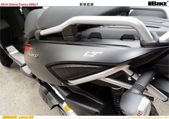

LT版本新增頭尾車牌位置,尾車牌也有燈位。尾指揮燈的闊度也增加了,提升能見度增加安全。

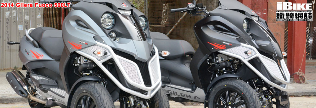

LT版本的front track達到465mm,即是兩個頭輪相距465mm。正常Fuoco 500ie的front track是420mm,但因為歐洲法例如果front track超過460mm,便不視為電單車。駕駛者只要持有汽車駕駛執照便可以駕駛Fuoco LT版。即使排氣量高達400或500的三輪機動車,沒有電單車駕駛執照也一樣可以用。
這個歐洲笑話來到香港當然行不通。在香港駕駛LT版仍需要電單車駕駛執照,而且因為LT版本的front track超越460mm,所以是機動三輪車而不屬於電單車類別,法例上不可以享用電單車泊位。

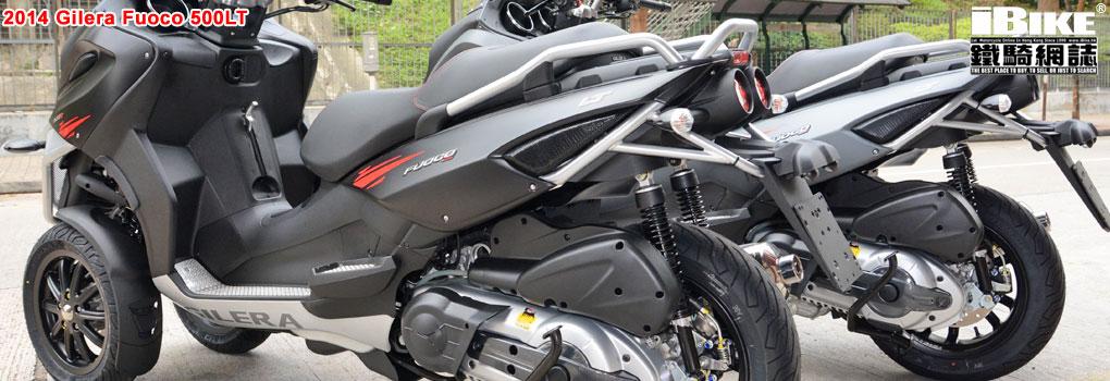

要快速分辨Fuoco是否LT版,除了觀看車身有否LT標記之外,最簡單的方法是看有沒有右腳踏。

Fuoco 500ie LT原裝已使用街車式把手,不用再花錢改裝。前後地台全部舖上金屬踏板,又係唔使再花錢改裝。

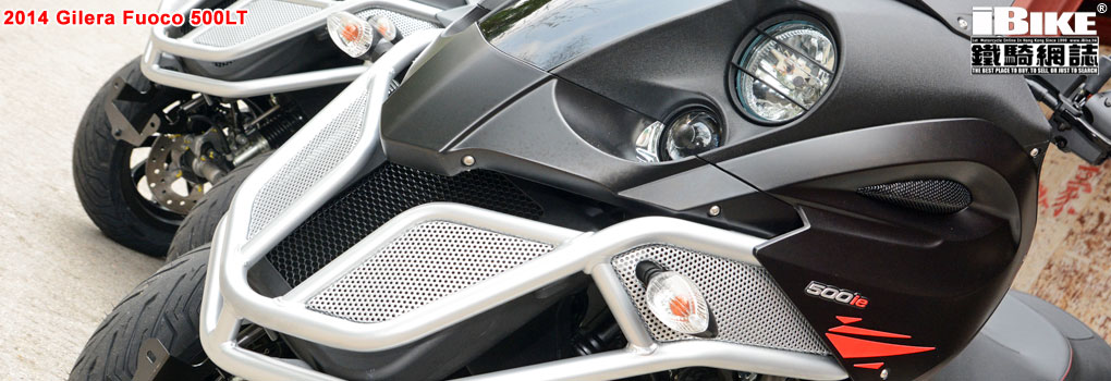

無論是只開大燈或再開高燈,Fuoco都是左右雙燈齊開,不是單眼龍設計。車尾平台便是裝置尾箱的好地方。

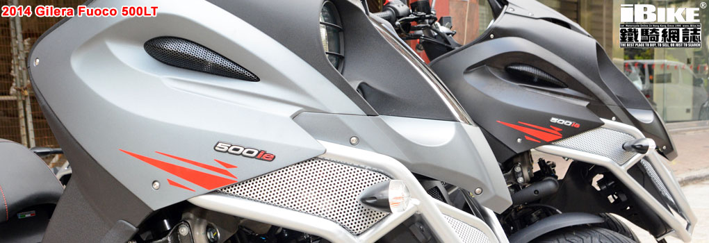

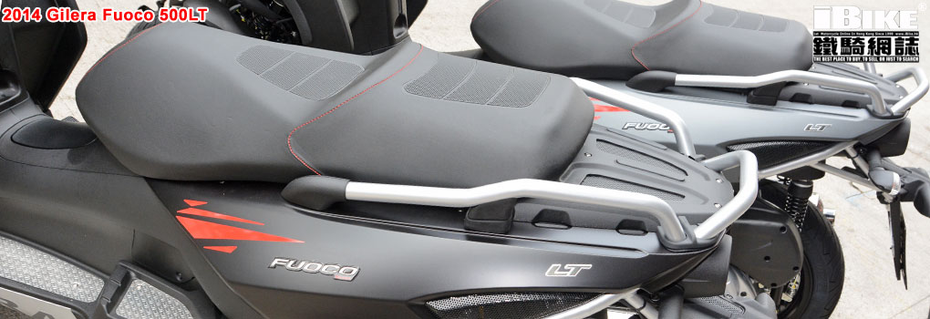

豐厚的防滑座位,承托力十足十。歐洲車最擅長玩線條。Fuoco的車身線位,越睇越有。
Fuoco 500ie造型較MP3粗獷。頭燈附有防撞鐵柵、鋼管車頭bumper、尾架、排水能力和胎紋都較MP3較多的多用途。
Fuoco車頭位置更減省了MP3的拋闊沙板,令攝車或泊位時更好用。車尾的修身線條也較MP3來得更sporty,不過代價是儲物空間變小了。
Fuoco 500除了外形比MP3更Man之外,頭燈亮起時也是左右對稱,比起以前的MP3單眼亮起的設計更美觀。

但Fuoco的優點勝在令人信心十足:即使在不平整的路面,Fuoco 500攻彎時頭擔仍然穩定。
因為三隻輪胎的提供更多的摩擦力,令Fuoco可以比二輪綿羊更遲收油減速,
也可以用更低的駕駛技術來製造出較高的過彎速度,也可以更早開油出彎。
