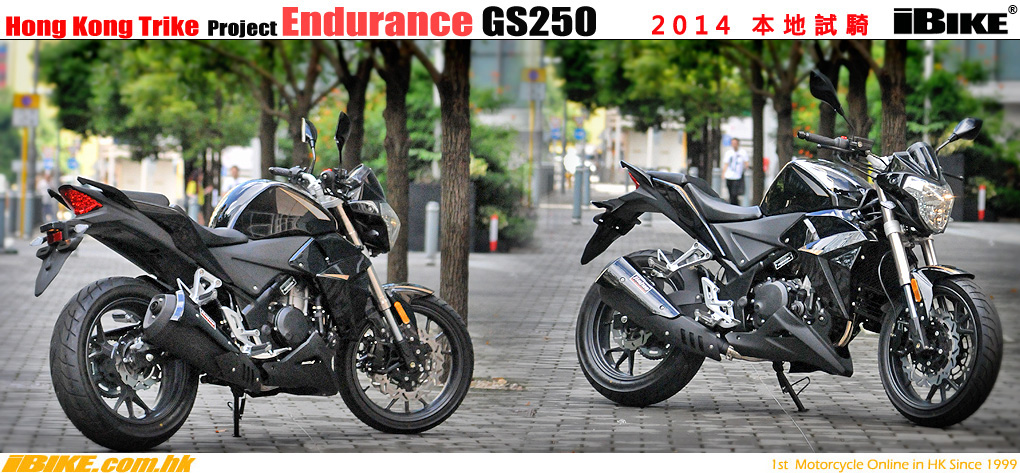

HK Trike視這臺Project Endurance GS250為2014年終極武器。先看看設備清單:
 新車查詢Hong Kong Trike LTD
文:David Leung  攝:Lam Man Wah
日本Teikei化油器、六前速波箱、水冷單汽缸、250cc、26ps馬力、三碟煞車,Yuasa電池、43mm倒立前叉,徑向式制動煞車卡鉗!
售價呢?HK$29,999!!問你點忍?

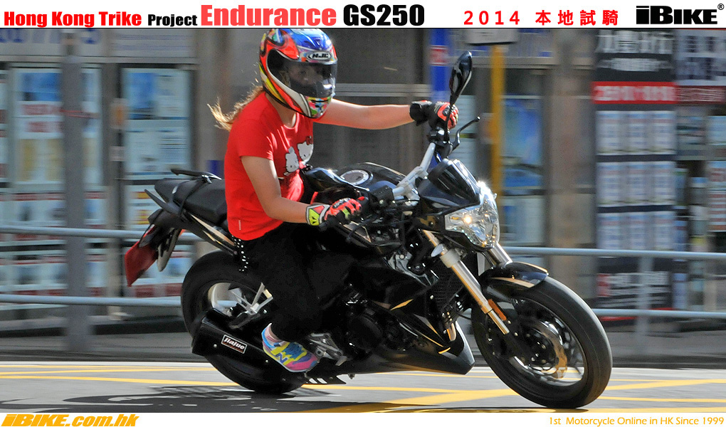

GS250的車身呎吋,超過了常見250的呎吋。因為配置了重機的43mm倒立前叉,
連帶轉向鵝頸和車架的設計,都要和重車看齊。但幸好GS250相當輕巧,左右擺動冇負擔。
高速壓車時更覺穩定,是很容易開得快的一款街車。

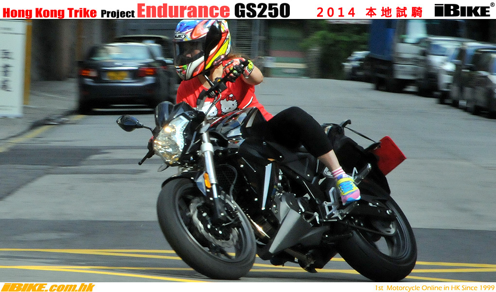

不過GS250窄路掉頭的表現,受限於車身體積和偏向跑車化的轉向幾何,
此車掉頭的靈活程度,不及三綿羊或迷你街車。

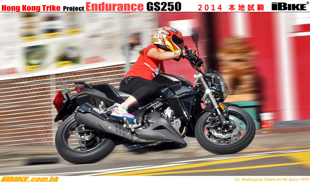

排氣聲相當明顯,街頭扭油喪跑,街尾都聽到你黎緊。
輪胎呎吋很普遍,頭尾都是17吋直徑的輪圈,頭110尾150,
差不多是400級高性能街車的呎吋。
以單缸250的標準來說,GS250的動力表現相當稱職。
六前速波箱把引擎潛力進一步發揮出來,keep轉數更容易,應記一功。

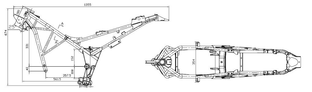

Chassis
Perimeter Steel Tube with Double Cradle
環抱式鋼管雙搖籃

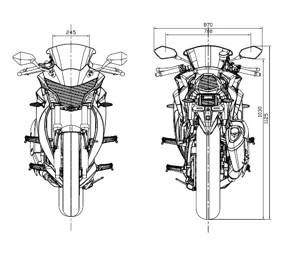

Dimension
2030mmx 709mm x 1127mm
