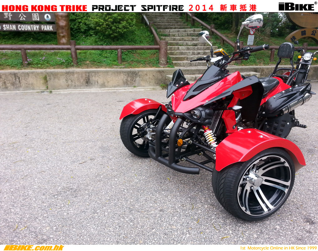

眼前這臺機動三輪車HK Trike Project Spitfire 250, 連稅售價只是港幣五萬多元。是由HK Trike設計,並委托中國金凌車業JinLing以OEM形式製造。
Project Spitfire 250的基本佈局和Can-AM Spyder相似,都是闊輪距雙頭輪負責轉向,單尾輪負責驅動。四前速波箱也配備後波設計,倒後行車不用落腳推。

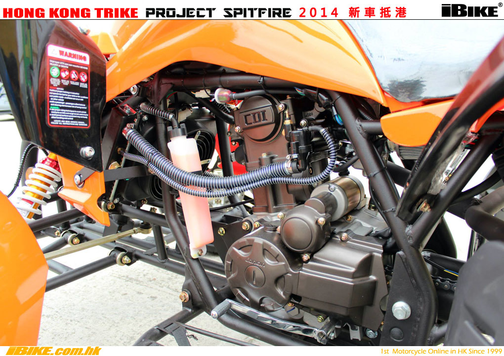

水冷四衝250單缸引擎由隆鑫負責製作。隆鑫是國內一線的引擎製造廠,引擎的可靠度和穩定性和內地一般引擎沒法比擬。加上這些引擎極普及,用家可以輕易用極便宜的價錢取得替換零件及消耗品。

機動三輪車的駕駛姿勢和電單車相若,但車體像四輪車輛一樣,在靜止及一般駕駛時不會傾側。加上輪胎接觸面比電單車高,轉彎時能給車手爽快的回饋。最重要係,型囉。
相比起馬力強勁的Spyder,Spitfire 250卻是以輕盈作為賣點。香港機三採用符合歐盟標準的環保化油器引擎,世界上絕大部分的車房都懂得調教、保養化油器,而你亦不必擔心電子零件經常壞,亦不必擔心新車無得頂舊車無得整。沒有電子油門,沒有電子TCS,沒有電子風油軑。大刀闊斧砍去電子系統,除了令車重減輕,還可以獲得純機械操作的快感。
排氣量只有250cc的水冷單缸化油器引擎、160kg左右的車重,減省了電子輔助設備。最重要是新車售價只是五萬多元,差不多只是Spyder的五份之一售價。
始終機動三輪車不是以傾斜方法轉彎,入彎速度過高的話,便會對駕駛者的操作方法和技術有相當嚴格的要求。Project Spitfire 250的車架採用無縫焊接技術,強調剛性和美觀度,這都是一般山寨廠未能仿效的焊接技術。

水冷引擎壓縮比只是8.9:1,優點是低熱量和耐用,而且車頭還配有一個大面積的水冷散熱柵,確保在鬧市開車不易水滾。引擎輸出是17ps,平易 近人,新手也易掌握。
