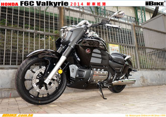

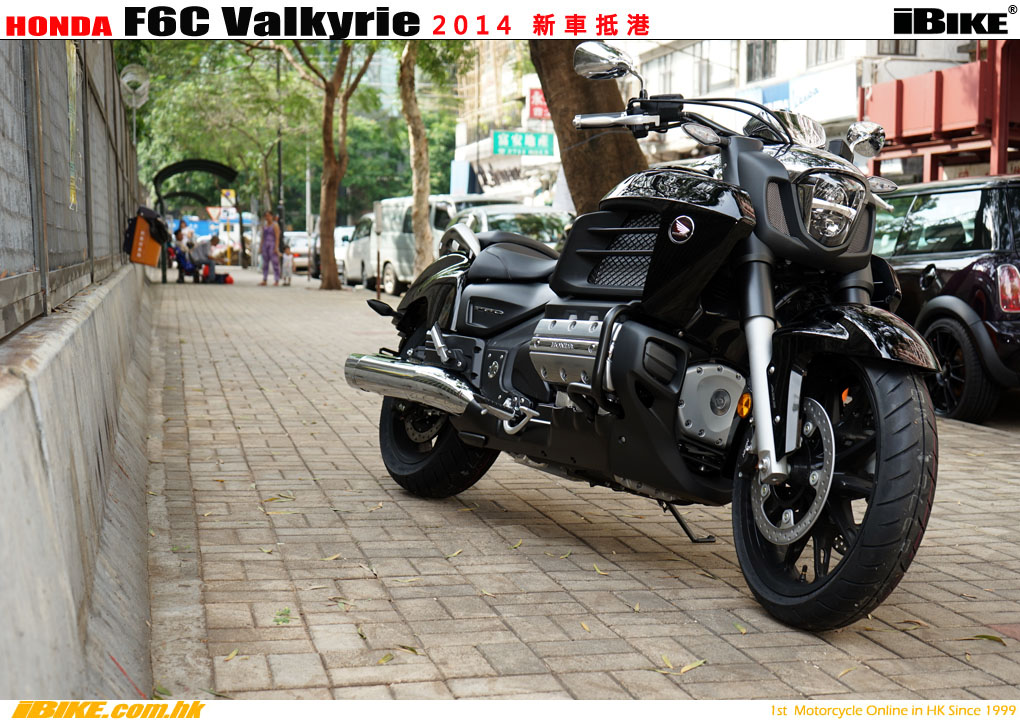

| F6C的座高只有734mm,座位最闊有300 mm,但落腳容易。把車左右搖動,低重心的水平對向六汽缸引擎成功地把重量隱藏起來。還有寬闊和後移的把手幫忙,比起1700
cc的V2美巡,泊車或掉頭時F6C輕鬆多倍。
雖然F6C的頭尾避震在規格表上和Goldwing和F6B一樣,但其實彈簧強度和油壓設定都經過修改,以符合車重最輕的F6C所需。
原來F6C的副車架也和Goldwing不同。F6C的鋁合金副車架較低,讓F6C的車尾降下來。新車的頭尾比重是49.9:50.1,車架連接引擎的位置,也修改了剛性,提升更有趣味的駕駛感。
頭尾輪圈呎吋也有改動,輪圈直徑由原來的前18尾16,改為頭輪圈輕直徑19吋,尾輪17吋。輪胎呎吋130/60-19和180/55-17。頭制動碟直徑也增大至310mm雙浮碟,煞車卡鉗是對向四活塞設定。來港型號配備ABS防鎖死制動系統。

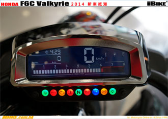

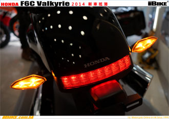

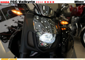

頭尾燈組、指揮燈、位置燈都是LED規格,錶板是黑底LCD顯示屏,時尚美觀。供油系統是PGM-F1電子燃油噴注,採用40mm

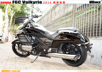

為了營造最佳喉聲,Honda在設計F6C排氣喉總共換了十次外型設計,排氣喉的內部結構更是換完又換改完又改。最後得出的喉聲是低音濃厚,高轉激昂,排氣聲音連綿緊密。為了有最佳效果,左右滅聲鼓的容量不同。左鼓是3.8公升,右鼓是3.4公升。
