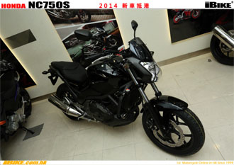

2014 Honda NC750S 新車抵港 06 June 2014
NC700S在2012年面世至今,是三款NC中最斯文最友善的車款。車身和馬力都比NC700X細小,但油缸位置卻能收藏一個大頭佛,再加上可以選配DCT雙離合器波箱,讓綿羊客放膽轉去騎街車,都是NC 700S的吸客亮點。
沿用直二引擎的NC750S,排氣量由700S的670cc增加至745cc。引擎缸徑由73mm增加至77mm,衝程維持不變在80mm。
DCT
引擎重量是68.8kg,沒有DCT的引擎重量只是62.4kg。前後 輪負重的比例是48:52,乾重199kg,DCT版的濕重是226kg,傳統波箱版本的濕重是216kg。
NC750S引擎壓縮比由700的11.7:1下降至10.7:1,但馬力卻由47.6ps增加至54.8 ps。所需轉數維持在6,250rpm。扭力由6.12kg-m增加至6.93kg-m,轉數不變在4,750rpm。
新車查詢:燦基電單車行有限公司
新車的波箱比率調高,以增加了的動力來換取更低的行車轉數,可見新車的取向並不是求快,而是求舒適。
引擎內有雙平衡軸,減震表現更好。DCT雙離合器的運作程式也經過全新編寫,反應更自然。死氣喉也是全新設計。
NC750S採用全新鋁合金尾搖臂,重量更輕。車身闊度由760mm增闊至780mm。其餘長度、高度和座高都維持不變。
車架、避震系統、輪胎都沒有變動,但ABS是標準設備。掣動牛角也加上可調距離的功能 。座墊材料也有修改。
防盜設備有HISS晶片防盜匙,尾燈是LED規格。

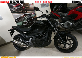

  NC750S NC750X
四衝水冷並列兩汽缸,SOHC 八汽閥
缸徑x衝程
77.0 mm x 80.0 mm
10.7 : 1
745cc
54.8ps/6250rpm
6.93kg-m/4750rpm
DCT雙離合器,六前速鏈傳動,
D mode / S mode / Manual mode
36mm PGM-FI 電噴系統
鑽石型鋼管
27°
110mm
前懸掛
41mm套管油壓前叉,
120mm行程
41mm套管油壓前叉,
153.5mm行程
後懸掛
Pro-link搖臂單筒避震,
120mm行程
Pro-link搖臂單筒避震,
150mm行程
120/70 - 17
160/60 - 17
前掣動
320mm單碟配兩活塞ABS卡鉗
後掣動
240mm單碟配兩活塞卡鉗
長闊高
2195x780
x1130mm
2210x840
x1285mm
1525mm 1540mm
離地距 140mm 165mm
790mm 830mm
裝備重量
226kg 229kg
14.1公升
