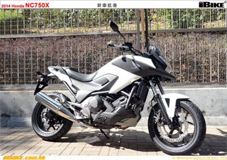

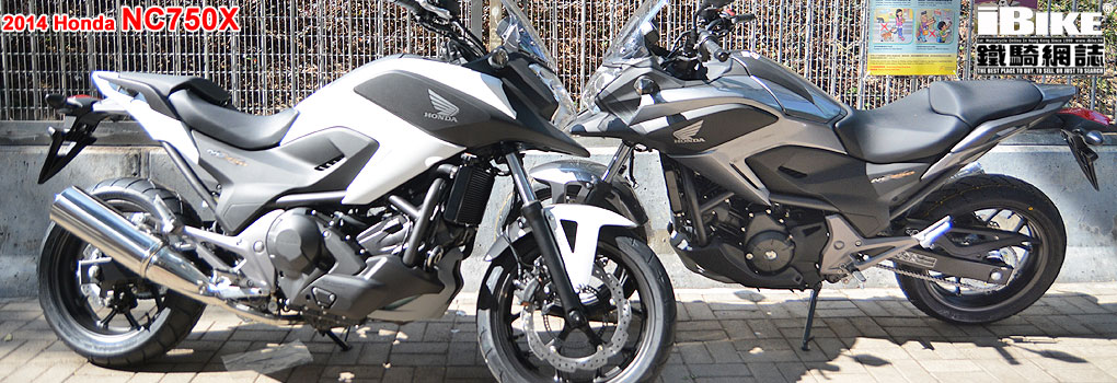

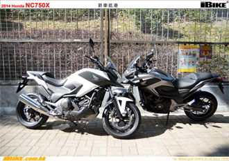

在三款Honda NC系列中,最受歡迎便是高頭大馬的X系列。相信由700升上750,情況也不會改變。
NC750X分為三個版本,分別是最便宜的棍波版、棍波版附有ABS和DCT波箱附有ABS。現在拍照是最貴的DCT/ABS,但車價只是HK$80,800,比起Integra S便宜了HK$6000。先付首期一成,月供只需HK$ 2,293起。NC750X有啞白新色 ,並配用Dunlop輪胎。

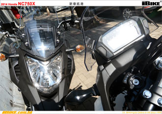

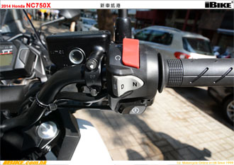

DCT雙離合器波箱沒有極力子牛角
扣左手食指轉高波,推左手拇指拖波
扣右手食指選擇人手變速或自動變速

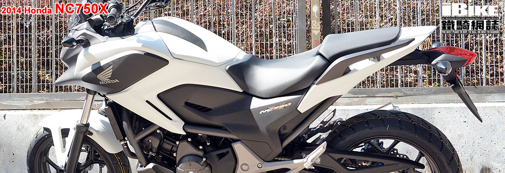

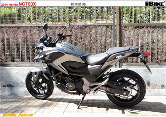

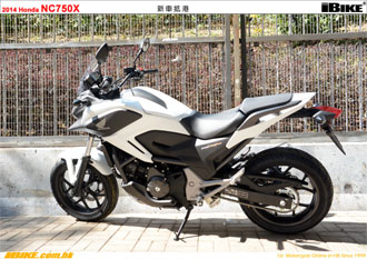

新一代NC750X,仍然是日本製造,仍然致力保持在一個相宜的售價,和輕鬆的養車成本。
NC700X在2012年面世至今,是三款NC中最想擁有的車款。比NC700S馬力更大,外型更威武,同時油缸也能收藏一個大頭佛,都是吸引賣點。

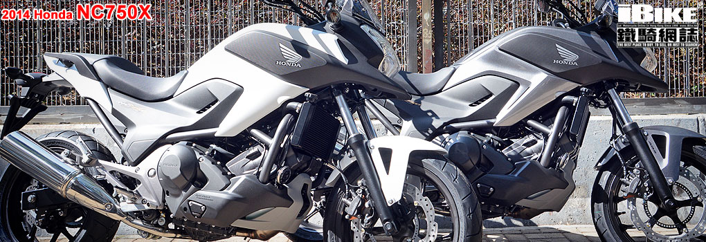

沿用直二引擎的NC750X,排氣量由700X的670cc增加至745cc。引擎缸徑由73mm增加至77mm,衝程維持不變在80mm。
DCT引擎重量是68.8kg,沒有DCT的引擎重量只是62.4kg。前後負重比例是48:52,乾重202kg。DCT版的濕重是229kg,傳統波箱版本的濕重是212kg。
NC750X引擎壓縮比由700的11.7:1下降至10.7:1,但馬力卻由51.8ps增加3ps至54.8ps,所需轉數維持在6,250rpm。扭力由6.3kg-m增加至6.93kg-m,轉數不變在4,750rpm。
新車的波箱比率調高,以增加了的動力來換取更低的行車轉數,可見新車的取向並不是求快,而是求舒適。

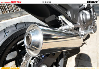

新車引擎內有雙平衡軸,減震表現更好。DCT雙離合器的運作程式也經過全新編寫,反應更自然。死氣喉也是全新設計。

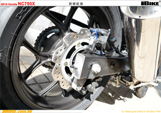

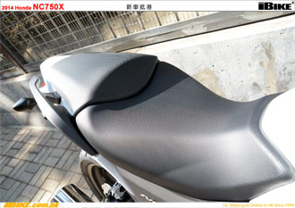

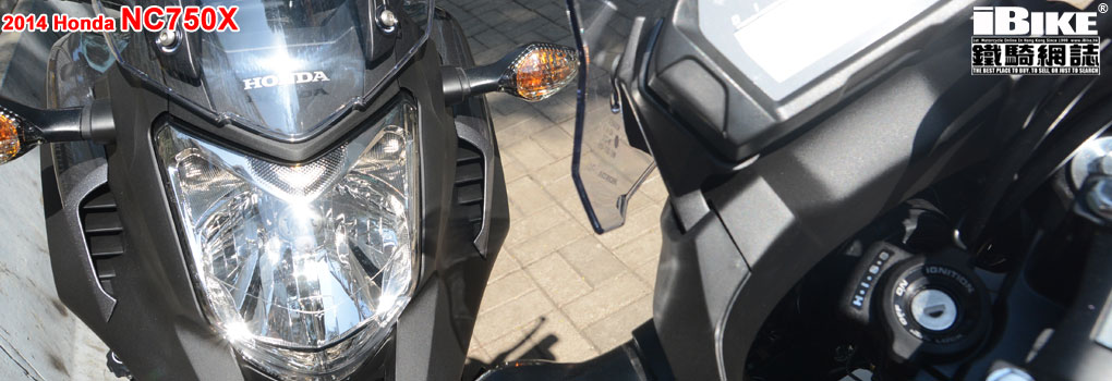

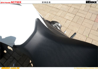

NC750X採用全新鋁合金尾搖臂,重量更輕。車身闊度由830mm增闊至840mm。其餘長度、高度和座高都維持不變。車架、避震系統、輪胎都沒有變動,但ABS是標準設備。掣動牛角也加上可調距離的功能。座墊材料也有修改。防盜設備有HISS晶片防盜匙,尾燈是LED規格。
