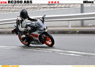

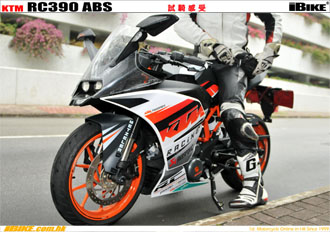

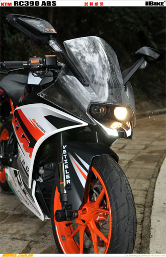

RC390由0-100km/h只需五秒完成,快過好多百萬名車。四衝水冷單汽缸DOHC 4活瓣,馬力44hp,扭力3.6kg-m,鍛造引擎活塞,汽缸壁鍍上Nikasil合成物,耐磨耐熱。
373.2cc排氣量超越Ninja 300、R25和CBR250R。雖然RC390馬力和扭力輸出都是最大:三波也可以從容起步,在55km/h以五波行車,只扭油門仍可夠力超車扒頭。以 60km/h五波行車,直接扭上100km/h要7秒多。以30km/h以三波行車,扭上70km/h只需三秒。
Production: Alex / Jerry / Dave
新車查詢: 力匯亞洲
但其實RC390的頭、中段馬力輸出偏柔,雖然夠用,但未有顯示出預期的壓倒性差別。

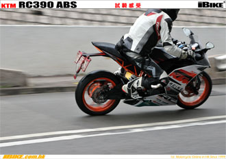

RC390真正實力集中在中、尾段才發揮出來,引擎特性是偏向長時間高轉的運動化設定,性格比其他對手更為好勇鬥狠。不過RC390的六波是超比波設計,是定速巡航的慳油波段。所以實際操作時,主要集中在2-5波。

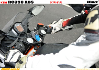

雖然如此,但RC390的把手不算太低伏,坐姿也不算太進取,街道行車仍保留一定舒適。即使佩戴護甲手套,擰盡轉向把手不會像RC8般油缸夾手背。
新車的操控、出力和制動力度都表現良好,駕駛空間充足,長腿車主也不會太屈就。

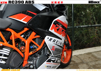

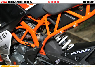

KTM電單車用料一向好,RC390也不例外。WP倒立前叉直徑粗達43mm,其他對手是正叉,直徑只有37mm。
RC390的避震雖然粗壯, 設定其實偏軟,適合輕磅人士作街道行車。如果雙騎快跑,避震設定最好再作調較。
當其他對手的重量在153-183kg之間時,RC390只重147kg。更有ABS作標準配備。

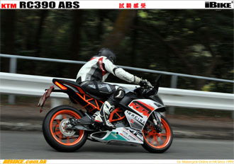

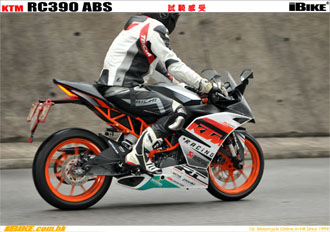

除了擁有同級最強馬力重量比之外,車架和重心也 擁有很好的平衡性。軸距也是最短的,只有1340mm,比起日本250/300級對手更短更靈活。
試騎時Alex曾在安全情況下,長時間放開雙 手,只以雙膝夾油缸,也可輕易操控車身作正常轉向。所以當加上推軑和搬身動作之外,RC390處理彎道的能力,實在令人擊節讚賞。

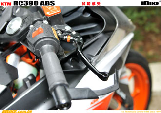

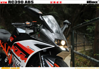

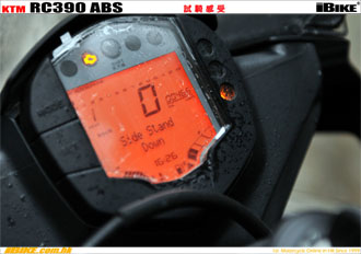

向橫伸展的長後鏡,視野良好。中央橙色錶板非常好用。顯示資料既詳盡又清晰。引擎溫度和燃油量都放在顯眼位置。但改裝後的牛角,會夾手指,不及原裝好用。

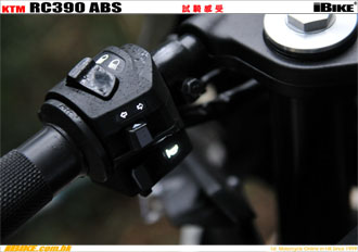

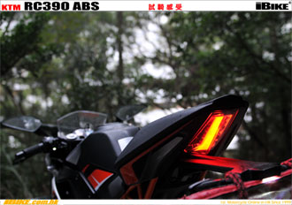

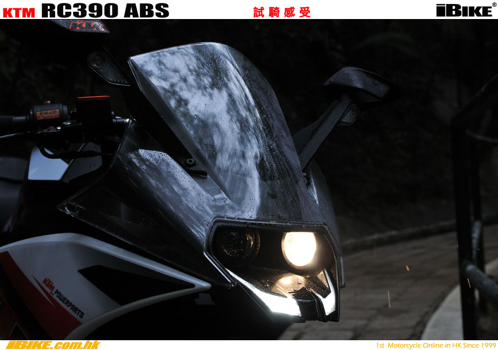

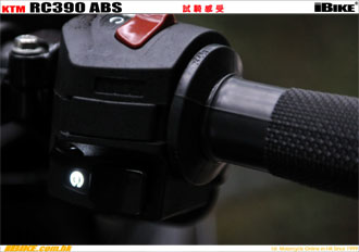

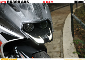

頭尾LED燈組獨特易認。尤其是車頭一對雙魚眼投射燈,燈組底部配上LED白光位置燈,性格十足。連帶左右手柄上的功能快按鈕都有背景燈 光,汽車級的規格相當方便。

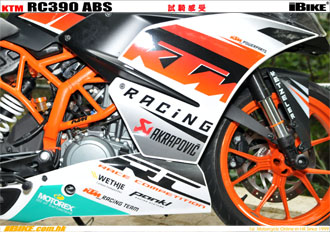

RC390頭輪裝有徑向式4 pot鮑魚,制動力線性好,手感足。留意ABS的規格是Bosch 9MB系統,是最先進的ABS系統之一。
缺點?當然有。

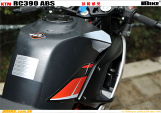

RC390的油缸容量只有10.5升,長期高轉快跑,續航距不會超過180km。車主出遊,一定要知道沿途油站在那。
論手功,也不 是KTM的強項。引擎的震動感覺也比其他對手強,因為排氣量最大,也是單缸設計,沒有辦法。
此外,座墊又薄又硬,設計原意是方便閣下搬身跪彎,而 不是長時間跑直路坐定定。頂唔順的話,著條屁股有pad的單車褲在內打底便ok了。
Duke 390和RC390的分別在那?
轉向幾何不同,駕駛姿勢不同,絕對會改變駕駛心態。
RC390頭叉較垂直,軸距更短。避震行程縮短了25mm,低伏的駕駛姿勢有利攻彎和減低風阻。座位調高了20mm,同時配置高腳踏方便搬身發力,帶出較充裕的離地距可以放心壓彎。
而且RC390比Duke 390更適合高個子駕駛,駕駛空間更大。不過最重要的分別是RC390有啡呤幫助隔開和排走熱氣,在行車時比Duke 390更舒適。

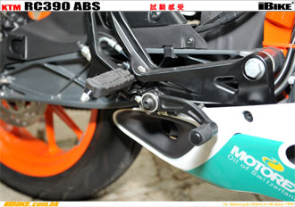

補充一點,RC390的後座墊設計以美觀為重,乘坐感毫不舒適,也不能有效止滑穩定乘客。
乘客必需緊夾駕駛者和扶油缸,才能安坐車上,不會跣前跣後。 所以RC390謝絕男乘客,只歡迎異性新相識。

鋼管車架

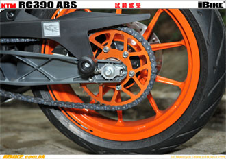

濕式多片極力子,6前速鏈傳動
Bosch電子燃油噴注系統
節氣閥口徑46mm
後傾角
66 °5
前懸掛
43mm WP 套管倒立前叉
125mm行程
後懸掛
WP單筒油壓避震,150mm行程

前掣動
徑向式四活塞制動卡鉗配300mm碟
Bosch 9MB兩路式ABS制動系統

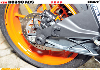

後掣動
230mm單浮碟配單活塞制動卡鉗
