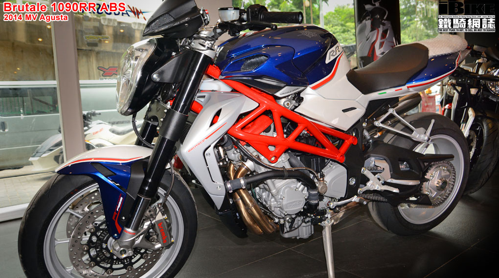

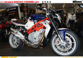

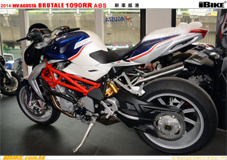

自2013年起,MV Agusta Brutale直四引擎系列共有三款,分別是標準版Brutale 1090,Brutale 1090R和Brutale 1090RR。今次到港是頂級的1090 RR版本,並在2014年拉上新花及增添了ABS功能,售HK$ 228,000。
馬力方面,同是1078cc,缸徑衝程分別是79mm和55mm的直四引擎,被分為兩款輸出。分別是1090和1090R,馬力一樣都是144hp / 10,300rpm和11.4kg-m / 10,300rpm。而1090RR因採用不同閥門設計,所以馬力可以上升至158hp / 11,900rpm和10.2kg-m / 10,000rpm。
可以見到RR版機器特性更注重極速和高轉表現,適合盡油狂炳。日用代步,則以1090和1090R較適合,因為扭力較豐厚。

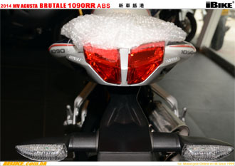

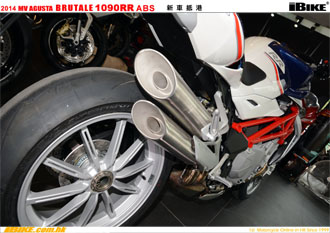

在2013年Brutale的改動部份包括頭沙板、風擋、座墊、輪圈、死氣喉、後鏡、尾燈組件和金屬尾牌架等等細節。頭燈之上的風擋備有日間行車燈,勾畫出整個風擋的線條。全新合金輪圈除了線條更精緻之外,重量也減輕了1500克。指揮燈是和後鏡一體化,尾指揮燈也是LED。
RR版配備六速卡式波箱,可以快速調較波箱齒輪比,以適應不同賽道的特性。也備有滑式極力子。

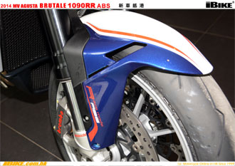

軸距方面以RR版較長,達到1438mm。而其餘兩款的軸距則是1430mm。拖曳距是103.5mm。頭避震都是直徑50mm倒立前叉,全功能調較。左右 兩叉分別負責受壓和回彈調較,而彈簧預載度則是左右兩叉都有。RR版頭叉輪軸芯 更有快拆設計,方便在賽車場上快速換胎。

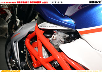

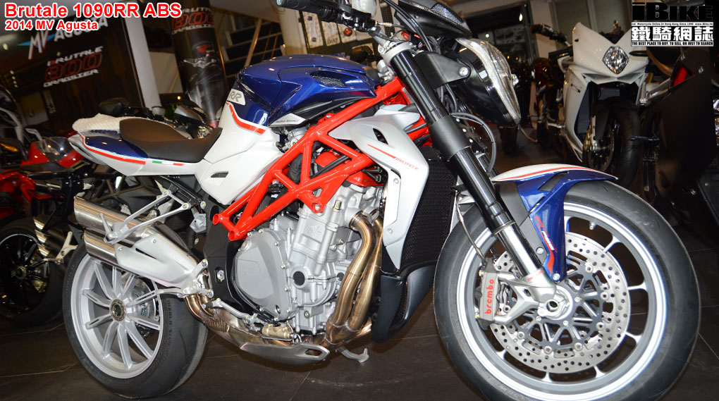

RR版的一對頭制動碟呎吋是320mm,其餘版本是310mm。RR版的制動卡鉗也是Brembo單件式卡鉗,規格最高。因為這是來自F4RR的Brembo一件式制動卡鉗和320mm雙煞車碟,確保Brutale 1090RR可以反復密集地收放自如。RR版馬力增加的原因來自新F4的凸輪軸和節氣閥。新車並配上滑式極力子,八段traction control系統和全新編寫的供油點火程式。新車的轉向鵝頸可以調較轉向幾何,方便不同客戶在不同路況有更佳的發揮。車頭燈之內新增了LED日間行車燈,後鏡也內藏指揮燈。
Brutale 1090RR配置了Marzocchi直徑50mm倒立前叉,叉芯經過DLC鍍膜處理,再配上Sachs高速低速獨立調較的尾避震和全鍛造,比鑄造輕了2公斤的合金輪圈,提供上乘操控的本錢。
