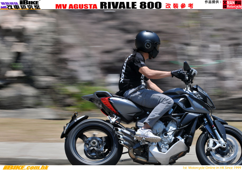

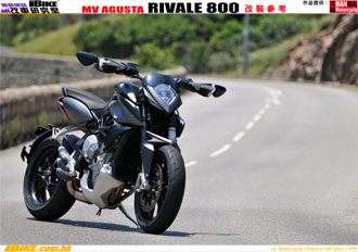

和F3 675一樣,Rivale 800的引擎也有平衡軸來抑壓引擎震動。
車架也是MV招牌設計,以鋼管配鋁合金板,組成混合式車架。
為迎合supermoto的風格,Rivale的轉向角度比街車Brutale 800更大。
Rivale的轉向把手比街車Brutale低而闊,座位也較高和薄。

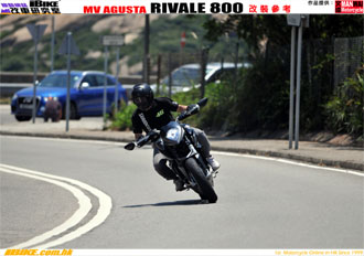

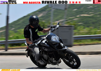

轉細彎時適合採用外傾法,人向彎外傾,而車身則向彎心按下,
自然轉得又快又舒服。
換條靚喉,換對靚胎,已經夠晒有突

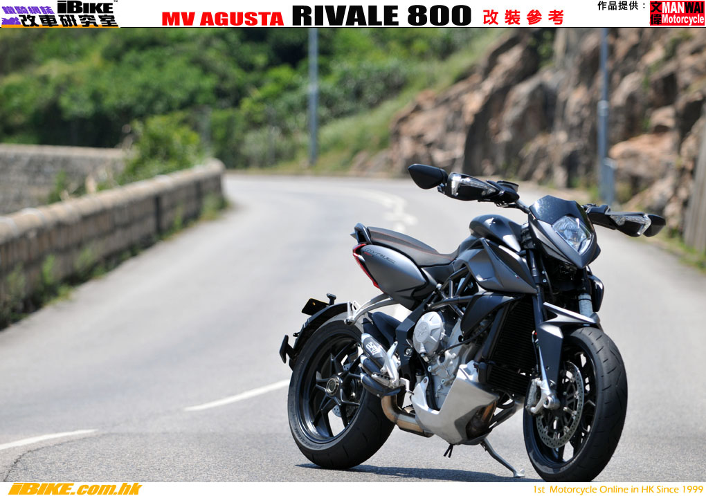

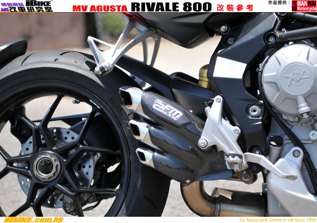

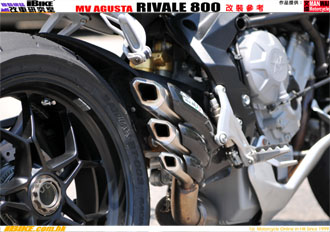

今次介紹的主角Rivale 800,其實改裝項目很少。車主只更換了意大利FM Projects的死氣喉和由車的巡航胎改換了街道跑胎石橋BT-003。

換了喉,聲威力猛,低頻繞樑三日、揮之不去,中音激昂,高音簡直要報警!換了性能更高的輪胎,當然是增加玩樂趣味以及操控反應。至於馬力方面,車主更新了MV Agusta最新的供油點火程式,油門反應更線性暢順。同時車主更換了原廠最新的油門彈弓,令油門變得較重,操作時有更好質感!
至於制動力和避震表現,在原廠精心調配下有很好的平衡感。但在激烈的彎道上,尾避震比起頭避震有更好的表現,表現較穩定。原廠頭叉在路面不平的彎路上高速轉向時,起伏感較大,表現略軟,容易用盡行程。尋找線位或保持線位,需要一定駕駛技術。
相比起F3 675,Rivale 800的引擎排氣量增加至798cc,動力有明顯分別:出力更厚實,所需轉數更低。同一波段同一車速,引擎低近兩千轉,令人感覺更輕鬆,機器也更耐用。不過耗油量和引擎熱量,都比675為高。
來自意大利的FM Projects相當專門,暫時作品只集中供應Ducati和MV Agusta。
這款MV Agusta直三引擎專用的Racing死氣喉,索價雖近港幣一萬三千元,
但聲威力猛,轉波時高唱入雲,pop pop聲非常悅耳!值得換!

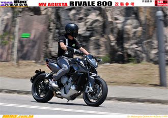

Supermoto同樣強調性能和操控,但又和跑車和街車截然不同。
Rivale 800只重170 kg,但最大馬力有125 hp。
雖然輸出比起跑車F3 800少了一點,但完全夠用。
游走山路,轉數只用了三分之一,游刃有餘!

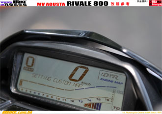

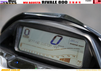

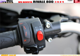

Rivale 800配有MV的引擎車身綜合管理系統MVICS (Motor & Vehicle Integrated Control System) ,
提供預設三重動力模式和第四重車主自定選擇。

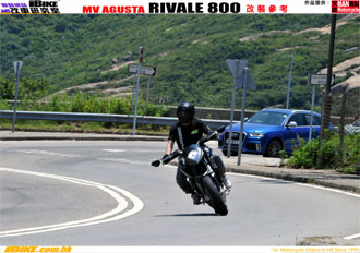

試騎時選用custom自定模式,以保守的traction control防護,
配搭最強扭力輸出、Sport油門反應和最低引擎牽引力,
得出來的效果是放心開油,加速敏銳,收油時車速也不會馬上減慢,
令車速保持在一個很平均的水平,是穩中求勝的設定。
