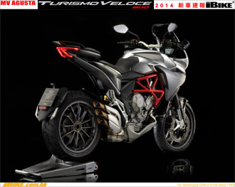

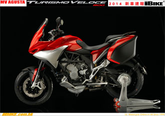

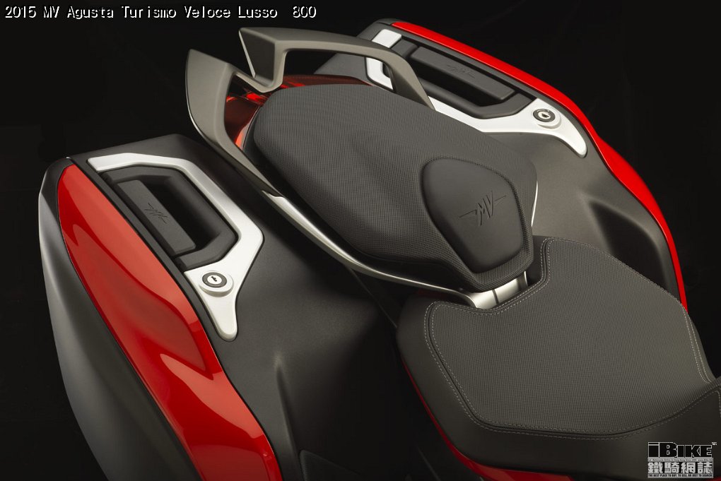

在未詳細介紹新車細節時,請各位先看一看它的車尾,是何等纖幼。副車架的闊度便差不多等於車尾的闊度。又高又窄的車尾,便是為了把兩個側箱盡量貼近,放在座位之下,好讓車尾闊度有咁窄得咁窄。
為何要讓一對側箱盡量貼近?因為泊車、攝車一直都是有側箱電單車的弱項。尤是是後加的側箱,連同支架向橫發展,阻風阻地又破壞操控,簡直是災難。即使原廠車有側箱,放得落頭盔的車身總闊度,例如GTR1400或K1600GT,闊度都會有1000mm。
Veloce 800的車身總闊度只有900m,但兩個尾箱箱的容量高達60公升,肯定比同類車窄。
因為車尾窄了,令到車頭不用打腫面充胖子,車廠可以把車頭啡呤做得更流線。在紅隧攝車更容易。尤其在鬧市塞車,當所有車都 jam死晒時,把電單車"倒後,偷位,轉線再攝車走"這個動作,以前騎著巡航電單車冇可能做得到。但騎著Veloce 800,便變得有可能。

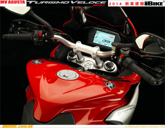

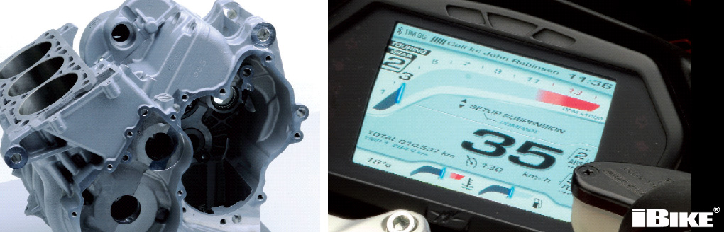

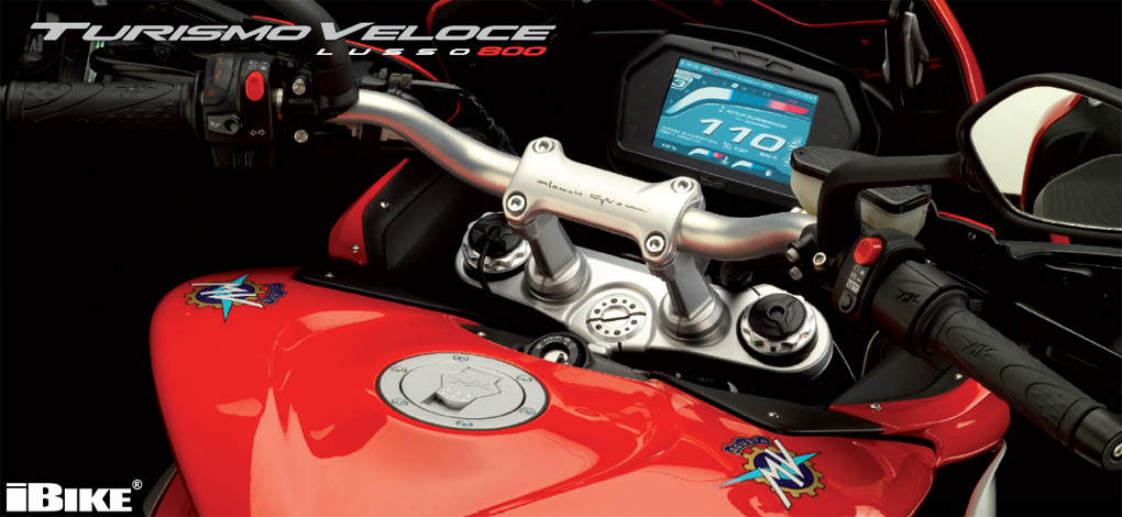

新車的錶板是五吋TFT彩色顯示屏,相當華麗。

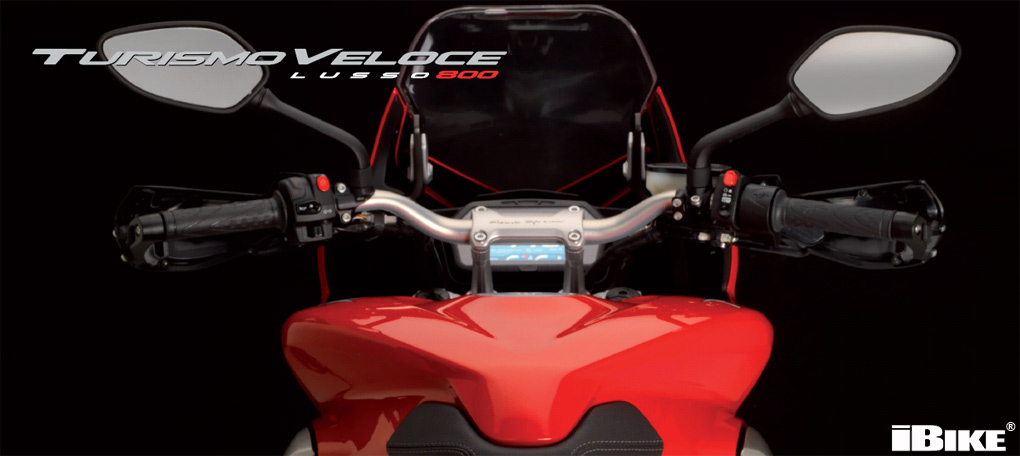

你見過MV Agusta電單車有升高把手碼嗎?
Turismo Veloce 800是坐得最直最舒服的MV電單車。

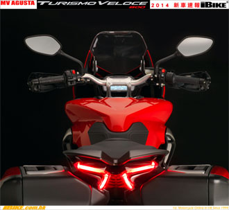

緊緻的車尾,既精巧又實用
比F3和Rivale更實用更舒適

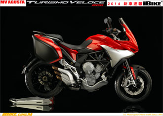

和其他MV Agusta電單車不同之處是新車竟然有泊車大架,令Turismo Veloce 800變得更全面更實用。Turismo veloce 800的戰略意義,好比Ducati的Diavel,推出全新車種,吸納新客群。坐得最高最直,有泊車大架,有高風檔,又有原廠尾箱。也都是以往在MV Agusta沒有出現過的原素。

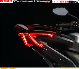

把一對尾箱拿走後,Turismo Veloce性感的車尾線條由一對LED尾燈勾畫出來,應該是同廠最美麗的設計。

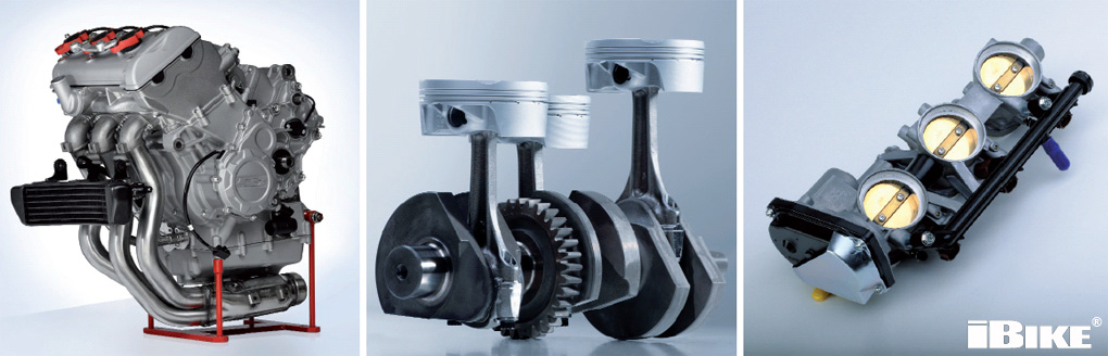

引擎 四衝程並列三汽缸DOHC 12V
缸徑/衝程 79mm x 54.3mm
排氣量 798cc
壓縮比 12.2 :1
冷卻方式 水冷 + 油冷
供油 MVICS 2.0點火電噴綜合系統,
電子油門,三噴咀,Mikuni 節氣閥
最大馬力 110HP/10,000rpm
四重動力模式,八級循跡穩定系統
最大扭力 8.15kg-m / 8,500rpm
起動 電撻
傳動 6前速卡式波箱、濕式多片鏈傳動
EAS 2.0電子轉波器
