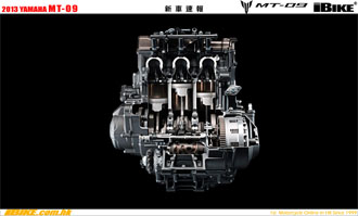

Yamaha在2012年科隆車展中預示了車廠全新研發的直三引擎,結合四汽缸高轉活躍和兩汽缸的充沛低扭兩者特性,強調即時油門反應。
MT-09配備的847cc直三引擎,峰值馬力在10,000轉時有115bhp,在8000轉時扭力有8.9kg-m。同廠直四引擎的FZ8,峰值馬力和扭力輸出都分別同在10,000轉和8,000轉,但FZ8輸出只有106.2ps和8.4kg-m。MT-09無論是馬力和扭力,兩者輸出都更高。
和其他三缸街車相比,Yamaha MT-09的定位,以身位壓住675,直追公升級的三缸街車。據了解Yamaha推出MT-09是希望可以打破日本街車在歐洲市場的困局,希望推出一臺又便宜又高性能的新車款。讓歐洲鐵騎士在選擇有趣又高性性能的街車時可以多一個相宜選擇。
