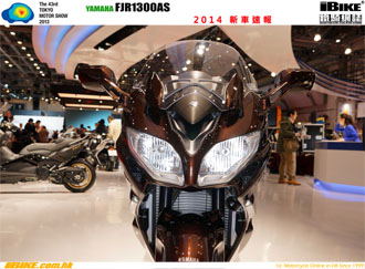

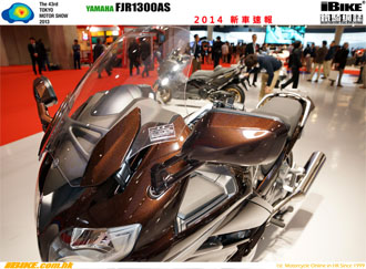

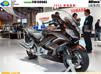

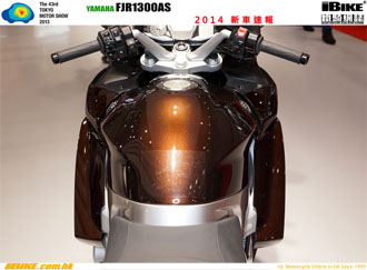

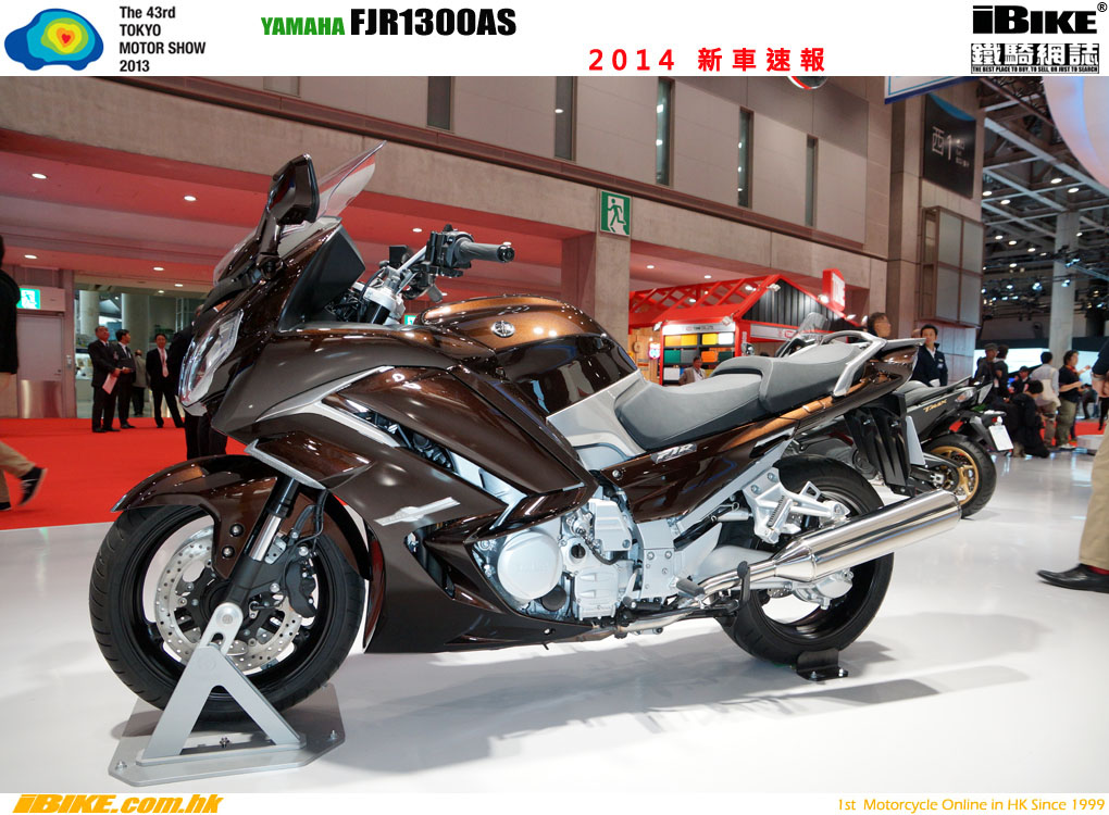

Yamaha重型巡航跑車FJR1300首見於2001年,然後在04年追加ABS系統,再在06年增設不需扣扳離合器牛角的YCC-S半自動波箱版本 。其後一直到13年才有新改良。包括外型細節、引擎管理模組、供油系統、電子防護系統和避震配套。
新車也繼續提供A和AS兩個版本,A是有極力子牛角的傳統轉波版本,而AS則是沒有極力子牛角的YCC-S半自動波箱版本。
自2013年起,YCC-S系統更有新改良,轉波反應更快,也可選擇以手指轉波或以腳部轉波。 也增設Stop Mode功能,低速停車後,波段可以自動回防至一波。這個stop mode功能可以取消,如果騎士經常在落斜起步的話,便無需回防一波。
YCC-T + TCS + D mode
兩個版本都配備YCC-T晶控電子油門Yamaha Chip Controlled Throttle,TCS循跡系統Traction Control,Sport及Touring雙重動力模式系統(Driving Mode),以及用左手單指一按即可啟動的Cruise control定速巡航系統。
為了配合YCC-T晶控電子油門的需要,節氣閥和排氣系統都經過重新設計。TCS循跡系統的技術來自MotoGP實戰平台,運作原理是透過監測前後輪圈轉速 。
經過運算及分析後,在有需要時調整點火時間、供油量和電子油門來改變動力輸出。死氣喉配備雙重催化器和氧氣senor,提升燃燒效率及廢氣質素。

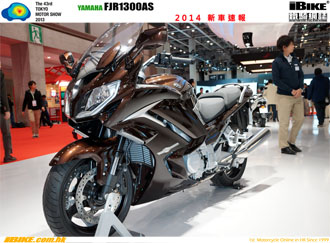

水冷直四,雙平衡軸,軸傳動

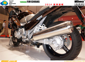

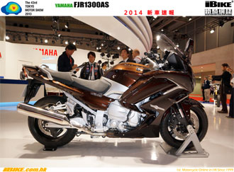

2013 FJR1300的動力心臟仍是一臺1298cc四衝程水冷並列四汽缸引擎。引擎以前傾式放置在Deltabox鋁合金車架之內,成為車架結構的一部件,以減輕車架的重量。
前傾式放置的目的是降低引擎重心。引擎規格是以DOHC雙凸輪軸驅動每汽缸四氣閥,內置雙平衡軸以減低引擎震動,傳動模式仍是保養簡單的軸傳動。
新車的缸徑、衝程和壓縮比都維持不變,但汽缸壁有新改良,提升散熱能力。馬力和扭力都有很輕微的增加,詳情請看頁底規格表。
Unified Braking System + Cruise control
新車的頭叉的叉芯設計和尾避震彈簧都有新改動,吸震更強,提升騎士乘客的舒適性。尾搖臂長度也有所增加,提升車輛操控性。

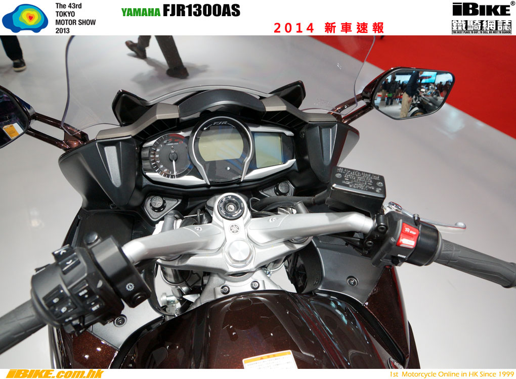

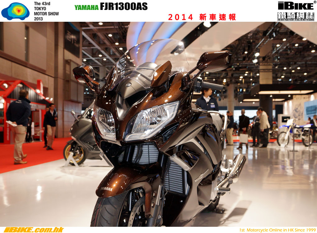

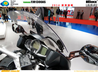

新車的頭風擋導流功能也經過重新設計,風檔在錶板底部和兩側都有導風口,讓騎士按照天氣調整送風量。

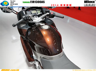

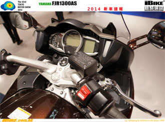

除此之外,錶板也是全新設計、分為左中右三區,讓行車資料一目瞭然。以大燈行車,左右雙燈齊亮,更有LED日間行車燈,連指揮燈也是LED燈設定。

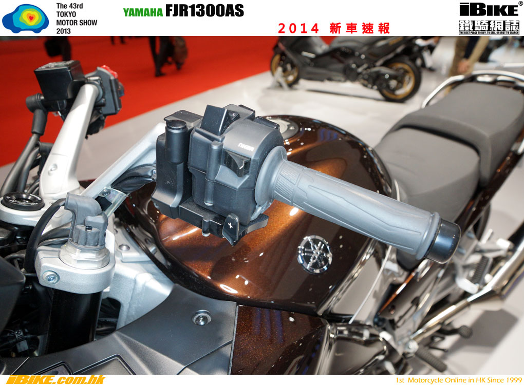

騎士座位有兩段式座高調整,轉向把手也可作三段式位置調整,可調較高度和角度的電控風擋,每次熄車和著車都會維持最後的位置。

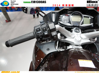

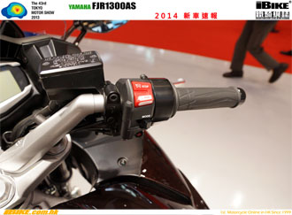

以左手單指一按即可啟動的Cruise control定速巡航系統,啟動時當迫力、離合器或油門有任何動作的話便會自動取消定速巡航功能。系統並有一按回復的resume功能,讓系統自動返回上次的設定。轉向把手上制盒的按鈕,有發熱手柄、電風擋、錶板顯示選擇、D-Mode和TCS功能選擇和頭燈角度調較。
令人再度鼓掌是新車採用聯合煞車系統Unified Braking system,並有ABS防抱死功能。頭制動卡鉗配備八個活塞,當扣動右手迫力牛角,會啟動其中六個制動卡鉗。踩下尾制動腳踏,會啟動剩下的兩個頭輪制動活塞和尾輪的兩個制動卡鉗。

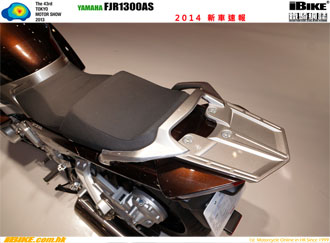

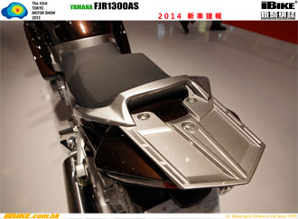

新車的尾扶手和三箱式尾箱接口位,都是直接安裝在副車架之上。三箱全用一條車匙開啟。車頭有12V供電插座,讓GPS和電話可以充電。騎士和乘客的座墊物料密度不同,騎士的坐墊密度較高,操控性較強,乘客的密度較低,坐得較舒服。乘客座位下收納了工具包。
