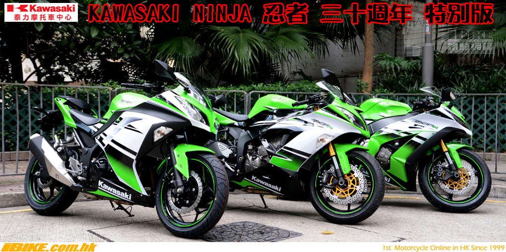

2015 Kawasaki Ninja 300 三十週年特別版 抵港 13 Nov 2014
新車查詢:泰力摩托車中心
Ninja 300 三十週年特別版
跑車都係有拉花比較好睇。尤其係入門級作品,有拉花會精神一點,新人在駕駛時也會更投入一點。2015 Ninja 300三十週年特別版有全新車花,用落寧舍精神。
